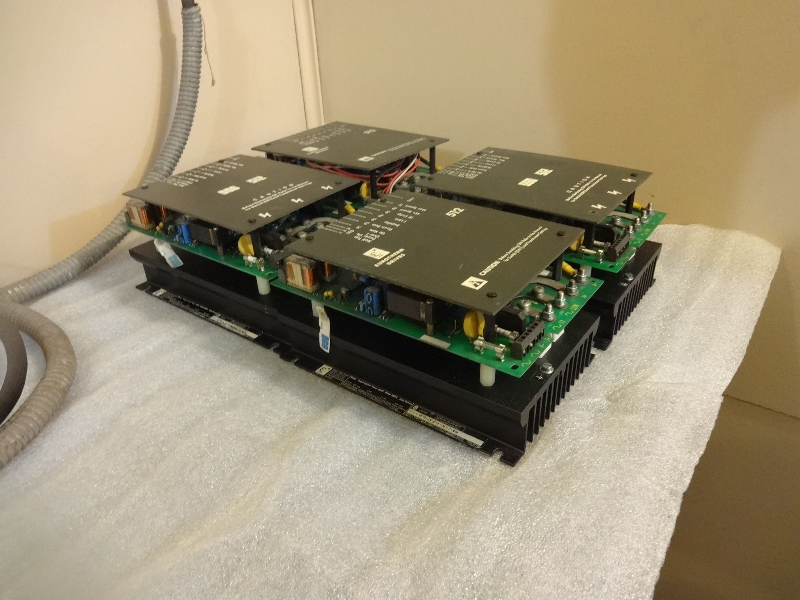

Веду с одним заводом вялотекущие переговоры о покупке 6720вф2 под модернизацию. Планировал поставить туда китайские киловаттные (якобы) сервомоторы серии 90ST 4Нм (якобы), которые недавно купил (см. пост 3736). В этом случае можно было бы при желании вообще по минимуму - степдир и мач.
В базе у 6720фв2 стоят оптические линейки плюс в темах про КФПЭ-250 уж больно хвалят мощные моторы (цитирую: "вся соль в малых перемещениях").
С прицелов на это купил 4 аналоговых усилителя Евротерм 512 и отдельно от них остатки обрабатывающего центра ВМ501 в виде моторв ДК1-5,2-100-АТ, силового трансформатора и дросселей.
Привода евротерм поддерживают ОС по тахогенератору, который стоит на дк1, кфлоп+каналог любит аналоговые усилители и ОС по линейкам которые в базе на 6720. в общем, вырисовывается схема :D
Моторы, правда, прислали плоховатые. Хрустят подшипники и в одном крышки нет. Потренируюсь - если усилки с ними будут работать то продам моторы и куплю такие же, но новые. Перебирать нет времени.
В общем два вот таких варианта для модернизации 6720вф2.

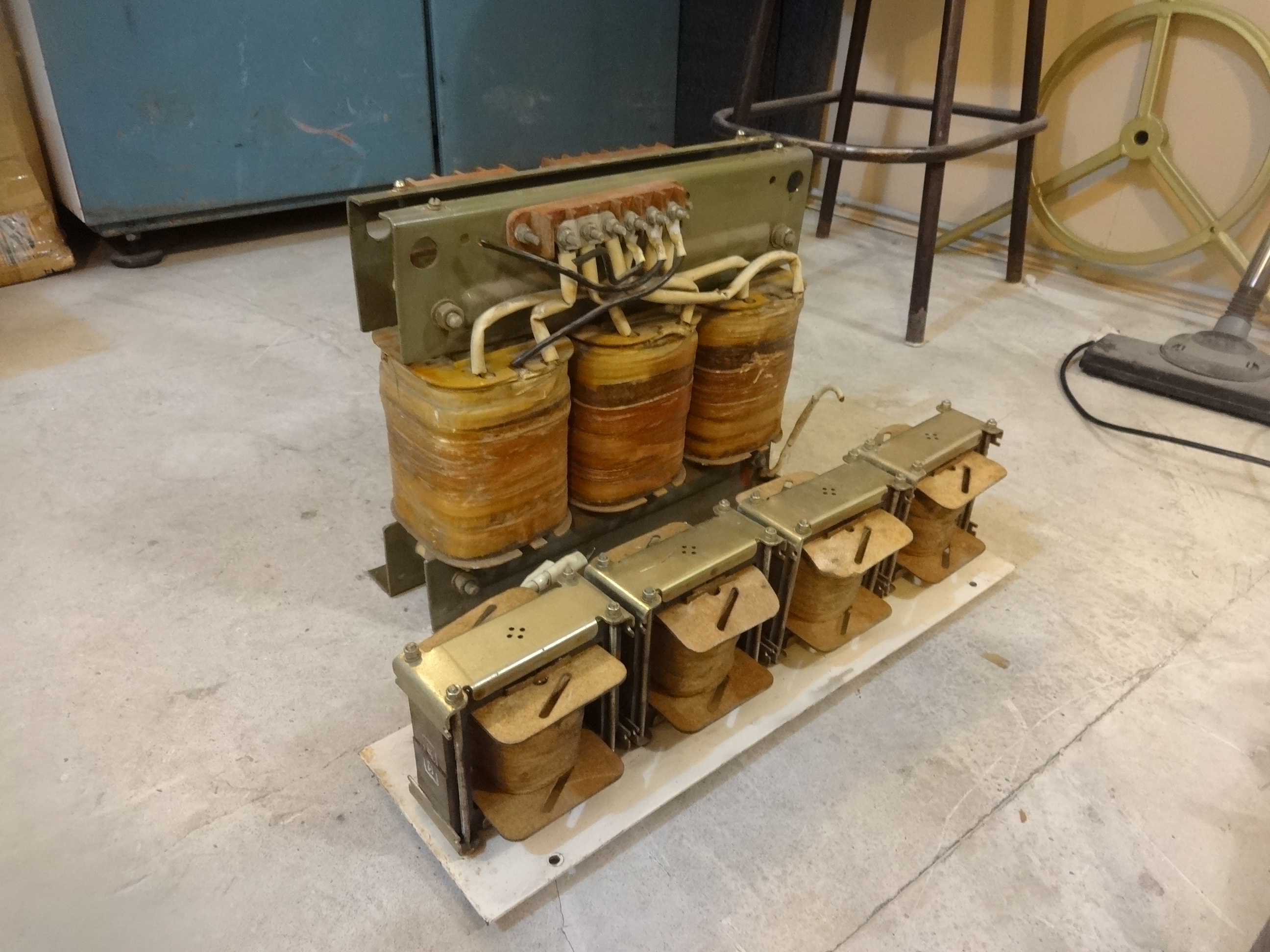

Подскажите если кто в курсе:
1. Что это за трансформатор я купил? где у него вход-выход и какое напряжение? Моторы ДК1 работают от 110В постоянки. Не вижу ничего похожего на шильде транса.
2. Привода питаются переменным током. Но все равно нужен трансформатор? Не повесить же три-четыре огромных постоянника на 1 фазу ,верно?

Александр_ писал(а):1. Что это за трансформатор я купил?
Из 3ф 380в похоже делают 3ф 208в
Маленькие похоже на дросселя.
Александр_ писал(а):Моторы ДК1 работают от 110В постоянки. Не вижу ничего похожего на шильде транса.
Драйв должен выдавать нужный ток и напругу.
Александр_ писал(а):Привода питаются переменным током. Но все равно нужен трансформатор?
Если приводу нужно скажем 85в переменки, а в сети у тебя сколько 380? Вот транс и нужен.
Александр_ писал(а):Не повесить же три-четыре огромных постоянника на 1 фазу ,верно?
Верно будет смотреть кому какое напряжение и ток нужен.
Александр_ писал(а):1. Что это за трансформатор я купил? где у него вход-выход и какое напряжение?
На шильдике и на клемниках всё ж написано:
клеммы A-B(-C) - вход 380В.
клеммы a1-b1(-c1) - выход 208В
клеммы а2-b2(-c2) - выход 85В

UAVpilot писал(а):На шильдике и на клемниках всё ж написано:
хм... на входе 96А переменки 380 и всего 16А на выходе 208В переменки?

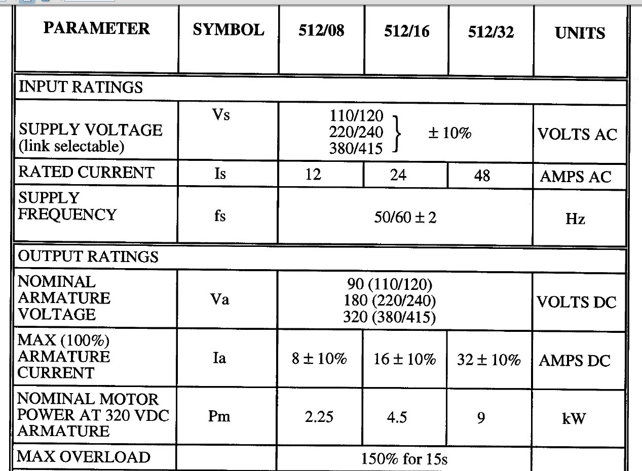

судя по шильдам моторы кушают 110В постоянки.
усилители на вход потребляют переменку, но есть три варианта (устанавливаются переключателями). см. картинку. что посоветуете?
