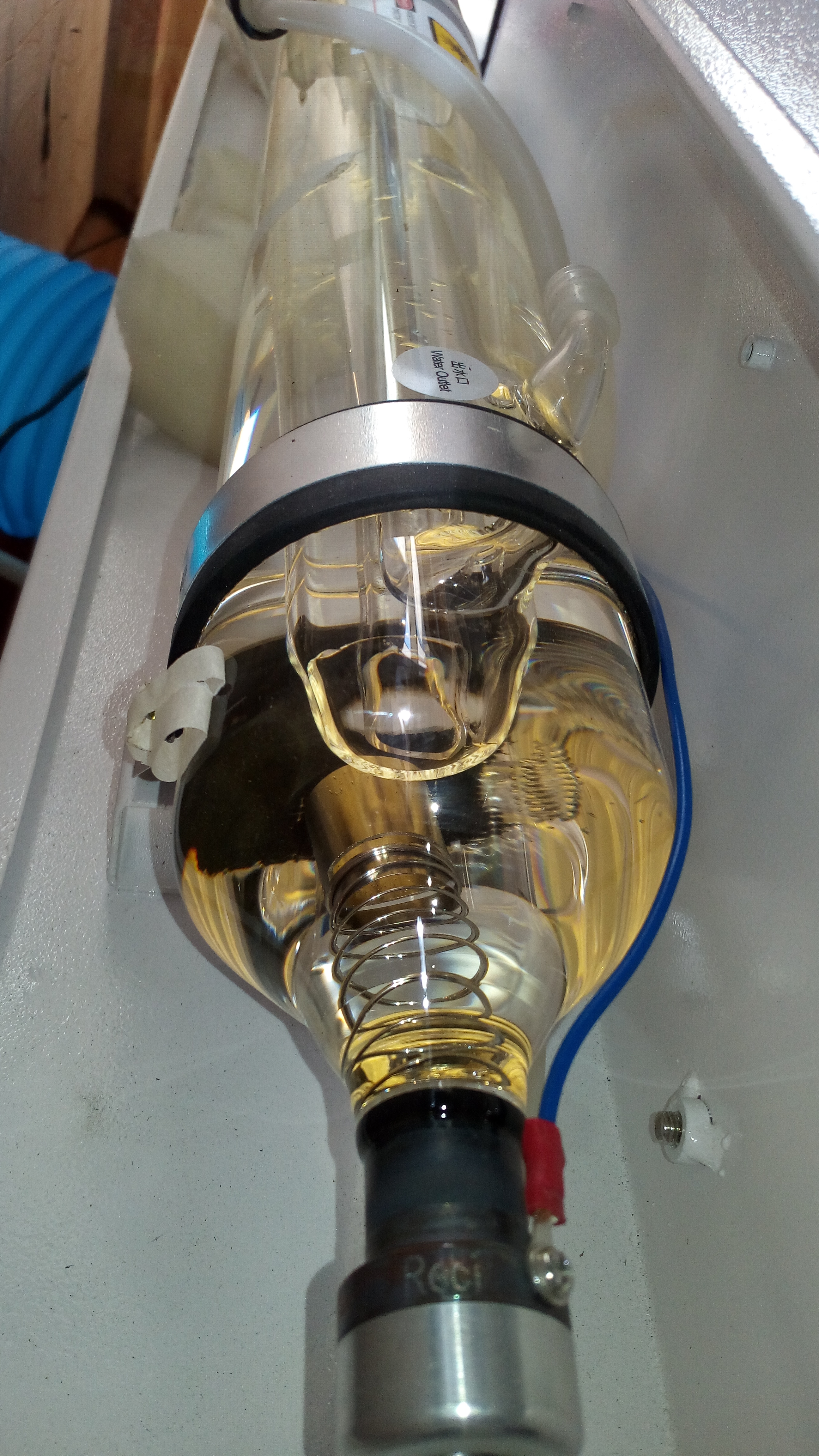

Все привет, сегодня случилась такая вот беда как на фото.
оторвалась металлическая штуковина внутри трубки. А чем может быть причина, кто подскажет?
IMG_20170417_123255.jpg (1936 просмотров) <a class='original' href='./download/file.php?id=109149&mode=view' target=_blank>Загрузить оригинал (3.94 МБ)</a>

На каком токе гонял трубу?

незнаю )))) 65 процентов мощьности, первый запуск был, температура охлаждающей 19 градусов... (в смысле воду я залил ) )))
Re: очередная беда преключилась.
fillin писал(а):первый запуск был
И сразу отвалилось?
fillin писал(а):в смысле воду я залил
Если вода есть, это еще не значит что она циркулирует :)

ну почти сразу, после пары метров реза, помпа шла в комплекте , аквариуная, работает гуд ))).

помпа может и гудит,а вода то точно циркулирует? (циркулировала)
В БП лазерных граверах есть обычно спец. вход, отрубающий высокое напряжение если нет движения воды с датчика потока жидкости ;)

Не отрубал, значит вода была )). Продавец кричит это не страховой случай . дескать я этой трубой орехи колол...,но колба то целая...,а распаять поломать и запаять в домашних условиях.... Честно уже надоели постоянные качели с этим китайским барахлом )))
