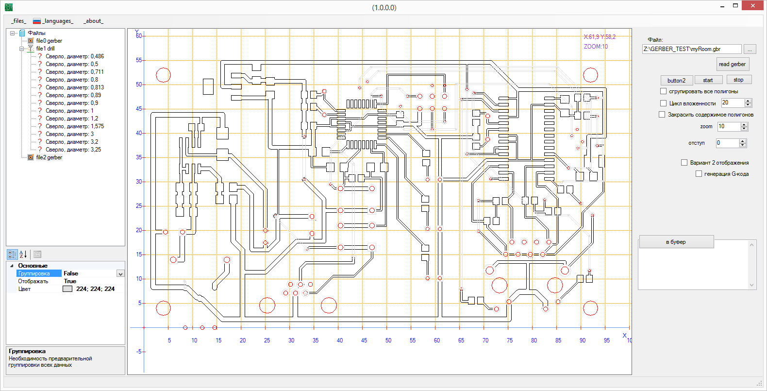

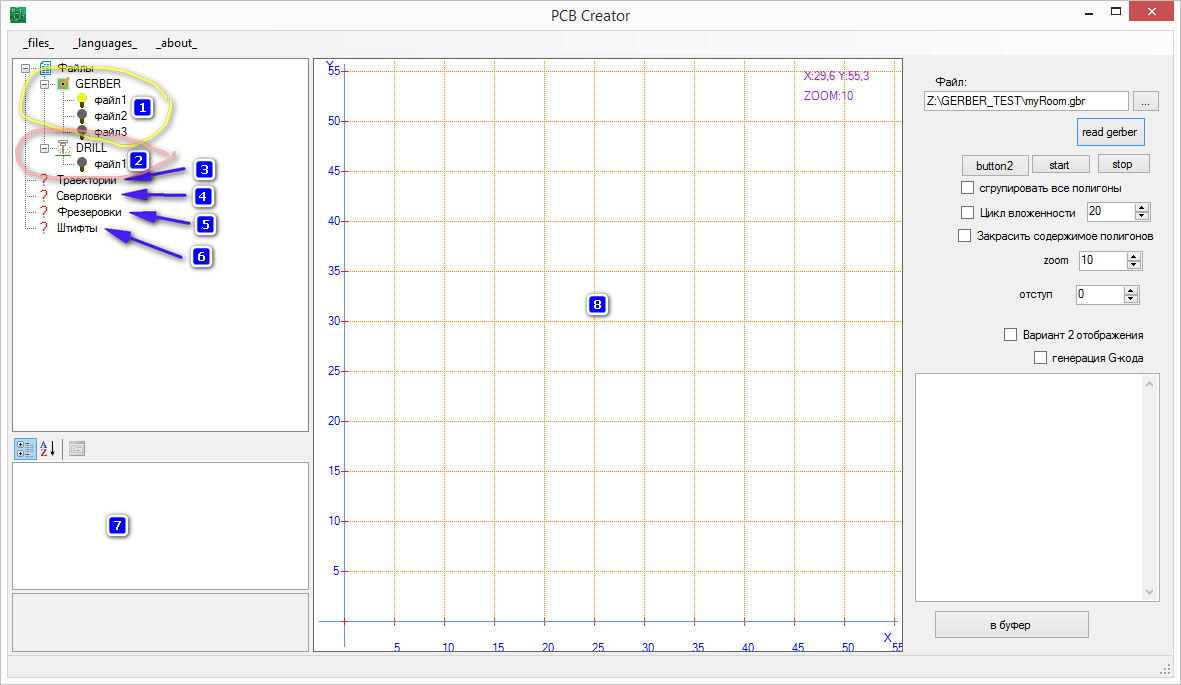

Нахожусь в процессе разработки новой программы, для создания печатных плат, (а так-же на ней отлаживаю некоторые алгоритмы для вот этой моей программы: Генерация G-кода, из текста, рисунка, и файлов PLT, DXF #1)
Т.к. программа ещё слишком сырая в открытый доступ пока не выкладываю, т.к. ещё не сформировалась полноценная логика работы, и решил посоветоваться по поводу того как, на ваш взгляд лучше реализовать, пока я предполагаю сделать так:
2017-03-30_225400.jpg (10925 просмотров) <a class='original' href='./download/file.php?id=107623&mode=view' target=_blank>Загрузить оригинал (381.13 КБ)</a>
Выбираем 1 или несколько гербер файлов, которые помещаются в дереве в первом разделе.
Файлы сверловки помещаются во втором разделе.
Если кликнуть по одному из загруженных гербер файлов появляется менюшка с возможными действиями, например "получить траектории", что приводит к появлению окна в котором можно выбрать интересующие траектории, и по нажатию ОК, они помещаются в раздел №3.
Некоторые гербер траектории помещаем в раздел №5, этот раздел предназначаться будет для вычисления фрезеровки/вырезки контуров платы.
Тоже самое касается и сверловок.
Разделы №3,4,5,6 содержат данные из которых и будет генерироваться G-код.
Может есть ещё идеи, как сделать программу?

Удалось пару часиков уделить программе, и теперь добавил загрузку файла сверловок, в формате excellon :-)
2017-04-04_001533.jpg (10879 просмотров) <a class='original' href='./download/file.php?id=108009&mode=view' target=_blank>Загрузить оригинал (790.26 КБ)</a>

- сделать так, чтоб и сверловками и фрезеровки можно было двигать в списке (свелим до фрезировки или наоборот);
- в конце при фрезеровке платы по контуру оставлять перемычки.

Ну да, получается нужно будет перед генерацией g-кода предоставлять выбор последовательности действий.

Планирую сделать так, например в разделе файлы есть 2 гербер файла (верхней и нижней стороны), из них получаем 2 отдельных контура (которые помещаются в раздел гравировка), если нужно совмещаем их что-бы совпали переходные отверстия.
Так-же из раздела файлы, из файла сверловки, получаем набор инструментов, и места сверловки, эти данные помещаются в раздел "сверловка".
А потом будет кнопка сформировать G-код, которая вызывает диалог, в котором флажками отмечаем нужные данные из разделов "гравировка, сверловка", которые попадут в g-код. Например выбрав только контур№1 полученный из одного, из гербер файлов, получим только то что нужно. Если снова нажать сгенерировать g-код то снова можно будет выбрать другие данные.
Пока вот так представляю логику программы.
