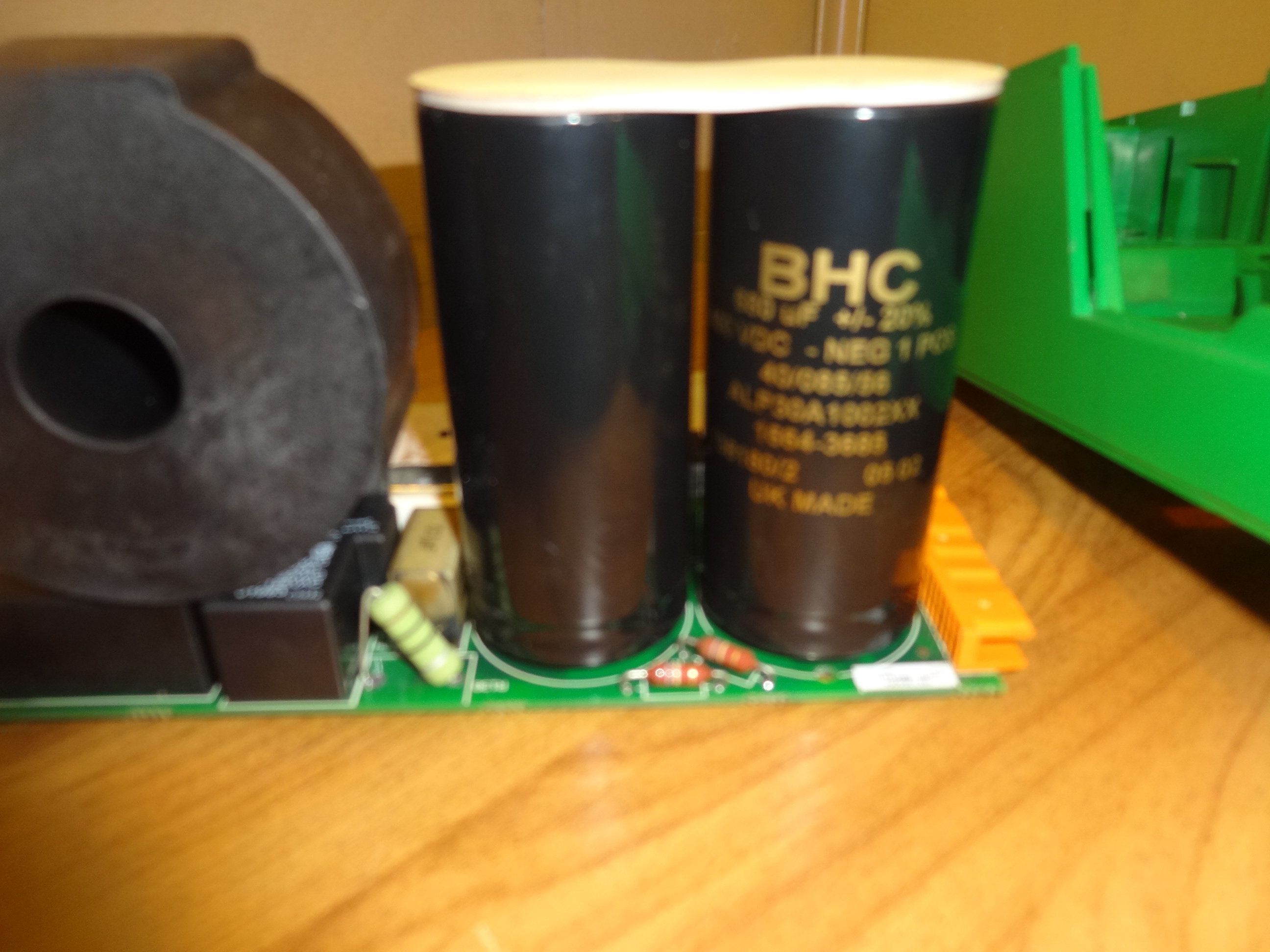

разобрал страдальца. на чипе посоветовали проверить напряжение на клеммах моггов. его (напряжения0 нет. так что как минимум БП не работает. предохранителя который мог бы сгореть вроде не видно. может, можно как-то запитать мозги от внешнего БП? чтобы понять работает ли остальное?

вопрос первый - на какое напряжение вентилятор там внутри?
ну и если есть мануал - прицепите...

Сегодня можно сказать, "починил" усилитель.
В разъеме ,соединяющем силовую часть и "мозги" штырьки достаточно подвижны. Они были в состоянии как на фото. Видать, до меня копался кто-то. Исправил, панель ожила. Так что привод скорее всего рабочий. для очистки совести хотелось бы все-таки запустить мотор. Пока не вышло. Пишет, судя по мануалу, что пуск невозможен.
Контакт термистора замкнут, контакт "запрет пуска я замкнул но почему-то не помогло. Вероятно, какие-то еще нужны настройки. Сам в мозги ему не лез, только в ячейке 0.05 поставил значение "4" чтобы заработали кнопки на панели. Там почему-то вообще стояло "3" хотя судя по мануалу чаще стоит "0".
