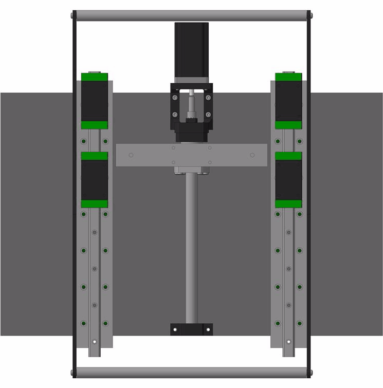

Ну вот что пока получается стол 420х230, ход по z 230, рельс 20й, просто потому что он есть у меня, тощина стола 38мм, места под защитой с запасом под 60й сервомотор до 200 ват, вместо стандартного модуля крепления гайки хочу применить брусок, который будет выполнять роль ребра жесткости стола, тем самым предохронять его от прогиба.

Серва 60 размера на 200 ватт, будет стоить как 400 и 600, лучше брать побольше, запас лишним не будет, а ограничить момент всегда можно
dtw.moscow@gmail.com
Re: По мотивам станка на поверочной плите 300Х300Х110
столик можно по шире до 300 дотянуть рельсы свесить побольше каретки от края стола поглубже и натянется. ну или 250 хотяб. 230 както куций совсем.

frezeryga писал(а):столик можно по шире до 300 дотянуть рельсы свесить побольше каретки от края стола поглубже и натянется. ну или 250 хотяб. 230 както куций совсем.
Столик разтяну до 280, но ход ограничивается опорами винта, максимум 240.
MGG писал(а):Серва 60 размера на 200 ватт, будет стоить как 400 и 600
Место под 200е сервы, потому что изначально будут стоять шаговики, а сервы в перспективе, к тому же мне кажется что 200ват для такого поля заглаза, а вот запихнуть 400 ват под ленту с прямым приводом это будет не очень то эстетично.
Гифка с Gifius.ru.gif (2790 просмотров) <a class='original' href='./download/file.php?id=111077&mode=view' target=_blank>Загрузить оригинал (259.17 КБ)</a>
Думаю есть смысл вынести поддерживающую опору вперед через пластину. Нагрузки на нее нет и некотрый колхоз в данном месте ни на что не по влияет а рабочее поле увеличется практически нахаляву.

frezeryga писал(а):через пластину
Уже было обрадовался и придумал выносную пластину из двух простых деталей, но гайка не захотела с этим мириться и стала упираться в эту конструкцию, наверно нужно сделать что то на подобии подковы?
Безымянный.png (2767 просмотров) <a class='original' href='./download/file.php?id=111080&mode=view' target=_blank>Загрузить оригинал (31.09 КБ)</a>
А гайку подрезать?
Использовать фланцевую опору и прикрутить ие через пластину к торцу плиты.

Так если у тебя ход по винту 240 то больше этого перемещения ты не получишь, хоть куда угодно смещай.

Lafayette писал(а):Так если у тебя ход по винту 240
Я винт еще не заказал, винт будет того размера какого нужен, 240 по винту это было в варианте крепления опор на плиту.

frezeryga писал(а):торцу плиты.
Торец плиты завален, плиту я вообще не собираюсь как либо обрабатывать, только сверлить при помощи самодельной магнитной приспособы.
Значит сгородить хитрую железку в обход гайки. Но получить на такой плите полноценные 400х300 будет крутяк.
