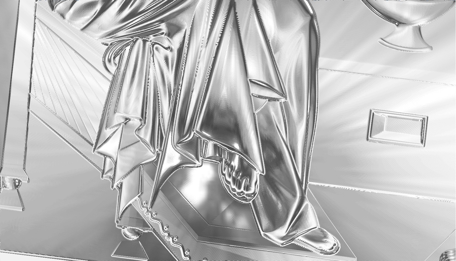

Изменил я точность УП, размер файла увеличился с 19.6 мб до 44 мб.
Разница в чистоте обработки видна не вооружённым глазом. Для форума сделал симуляцию.
До (5568 просмотров) <a class='original' href='./download/file.php?id=108153&mode=view' target=_blank>Загрузить оригинал (360.65 КБ)</a>
До
После (5568 просмотров) <a class='original' href='./download/file.php?id=108154&mode=view' target=_blank>Загрузить оригинал (344.13 КБ)</a>
После

У меня свыше 25 мб, в процессе загрузки файла, срабатывал EStop, и это был явный признак того, что EStop сработает посреди фрезеровки (не каждый раз конечно, но порой надоедало). Поэтому я немного старался ограничивать размеры УП, да и не знал я что мелкая рябь это результат низкой точности УП, списывал на люфты и прочее.

c0fy писал(а):У меня свыше 25 мб, в процессе загрузки файла, срабатывал EStop, и это был явный признак того, что EStop сработает посреди фрезеровки (не каждый раз конечно, но порой надоедало). Поэтому я немного старался ограничивать размеры УП, да и не знал я что мелкая рябь это результат низкой точности УП, списывал на люфты и прочее.
Можно отключить:
2017-04-05_23-40-22.png (5486 просмотров) <a class='original' href='./download/file.php?id=108186&mode=view' target=_blank>Загрузить оригинал (53.93 КБ)</a>
Сообщения: 5886
Re: Вышла бета PureMotion
Визуализацию лучше бы отключать в маче...

Спасибо! Опробую потом. Если мач сможет спокойно разжевать большие уп и не будет внезапных стопов с моим контроллером, то не вижу смысла в puremotion.
SVP писал(а):Визуализацию лучше бы отключать в маче...
Я уже писал, что отключал визуализацию при больших УП.
