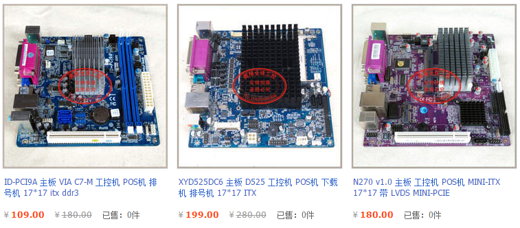

Если кому интересны другие Mini-ITX платы с LPT под LinuxCNC или Mach3, то загляните сюда
https://pxgk.taobao.com/category-122696 ... 6%F7%B0%E5
большой выбор..

Приехала первая платка из этого поста с SSD'шником на 16Гб. Работоспособность проверить пока некогда :hehehe: на следующей неделе соберу тестовый стенд. Если добро рабочее, накатим свежий дистр с LinuxCNC.. интересно будет замерить Latency
По деньгам:
  1. Мат.плата GW945M1 с паяным Intel Atom N270 1.6 ГГц X2 - 13$
  2. SSD'шник DMV344H5-016G-M2 Hyperdisk 16GB SLC - 12$
