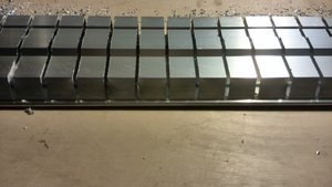

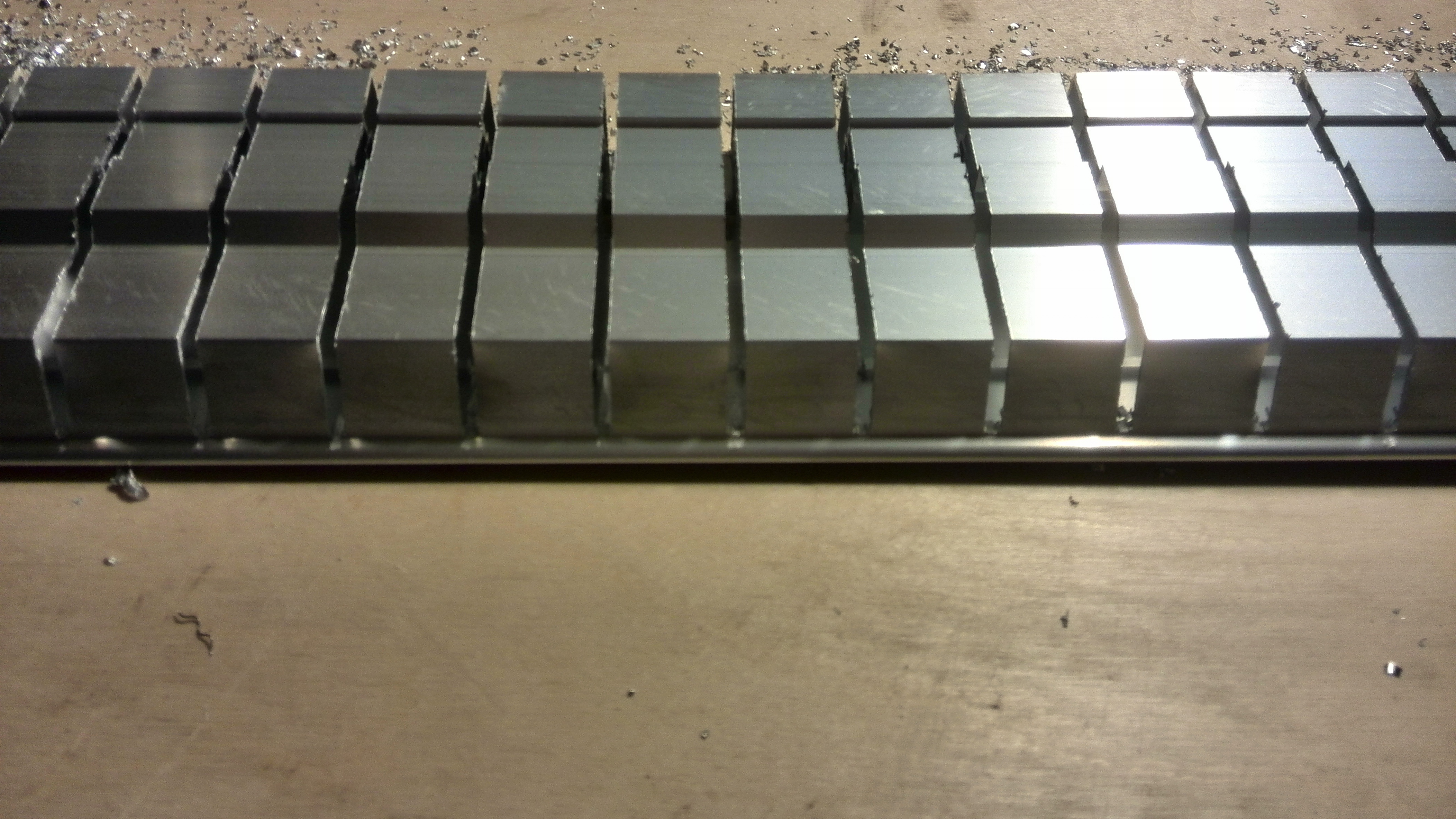

Всем доброго времени суток. Я делаю надрезы на алюминиевым профиле фото позже прикреплю. Все это я делаю на торцовой пиле с протяжкой. хочу все это дело автоматизировать с подачей и пропилом . Может у кого есть идеи или уже готовый станок или может кто собрать . Принцип действия торцовой пилы с протяжкой. Буду благодарен любой информации.

Пропил делаю торцевой пилой с протяжкой

протяжку можно и на пневматике организовать, пару цилиндров на опускание и протяжку.
Подачу материала подумать, а так простенького контроллера плк хватило бы.

на пневме протяжку нельзя. пневма ваще не позиционная ни разу.
только опускание и фиксацию заготовки.
подачу и протяжку надо на позиционных системах - рейки-винты.
делать проще на готовом станке, отдельный жирновато получится по цене (тыщ 150 навскидку)

А вообще не сложно. Подача конвеер из зубчатого ремня. Ролики-прижимы. Под каждый профиль в зависимости от профиля кондуктор и (или) ролики. Пила подвижная на направляющих снизу между конвеерами. Есть только с некоторыми профилями вопрос. Площадь контакта с конвеером маленькая. Но думаю решить можно.
