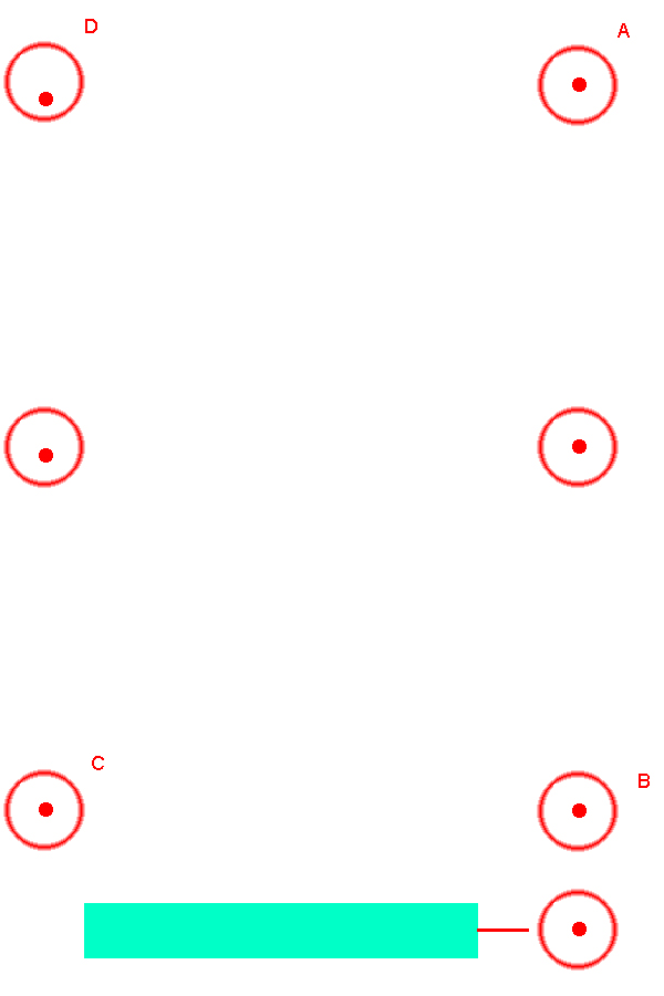

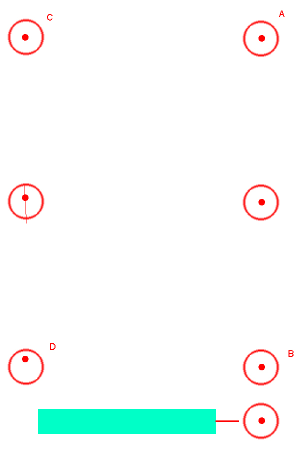

голову сломал уже, что нужно крутить чтобы настроить луч?
У меня один раз получилось, но я установил трубу не правильно, выход воды был сбоку и воздух оставался в трубке.
Сейчас я повернул трубку как надо и вот уже 2 дня не могу настроить лазер
Получатся так: В дальнем левом, в дальнем правом и ближнем правом бьет ровно в центр, а в ближнем левом бьет выше на 5мм примерно.
Либо наоборот% В ближнем левом, ближнем правом, и дальнем правом бьет в центр, а дальнем левом ниже на 5мм.
Для наглядности картинки.
Уже даже рельсу задирал с одной стороны, толку - 0.

Похоже, что луч не параллелен осям, и поэтому чем дальше - тем сильнее смещается.

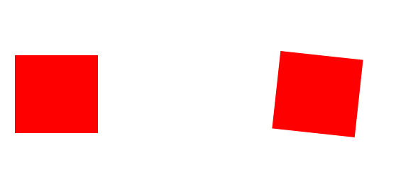

проблема решилась, причина - не параллельность рельс
AndyBig
Сообщения: 3876
Репутация: 1121
Откуда: юг России
Re: Юстировка лазера CO2
Сообщение AndyBig »
Непараллельность рельс одной оси или неперпендикулярность одной оси относительно второй?

грубо говоря было вот так:

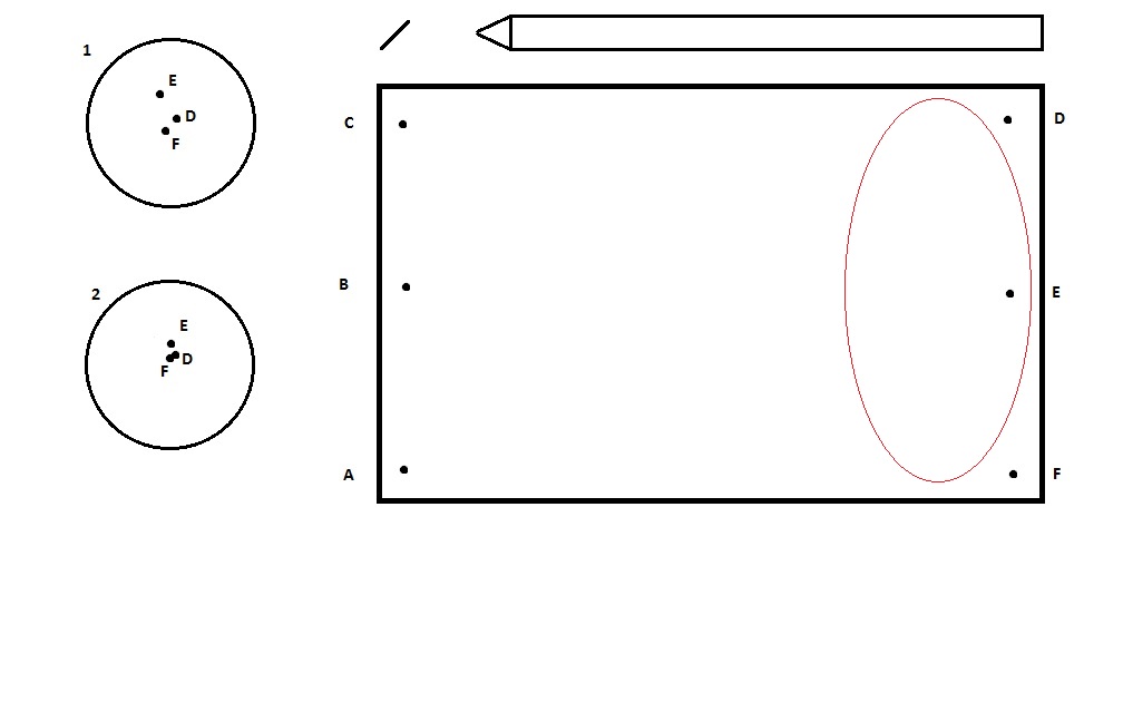

У нас история следующая:
В одном из углов стола точка бъет выше на 6 мм. То есть между первым зеркалом и вторым все настроено, бъет в одну и туже точку. А между вторым и третьим в одну точку бьет только в одном из крайних положений.
Есть подозрение что направляющие по Y лежат не в одной плоскости.
Сегодня обнаружили что при перемещении головки по Х точка гуляет в право, в лево по 1 мм.
Теперь думаем как ресльсы выставить заново. Рельсы 15 Hiwin, каретки с преднатягом, расположено на алюминиевом станочном профиле 40х40 для ровности, балка такой же профиль 40х80 мм .
domvsv
Сообщения: 10
Зарегистрирован: 18 сен 2019, 10:39
Настоящее имя: Вагин Сергей
Сообщение domvsv »
Добрый день!
Имеется: CO2 станок HAUSER 6040 Reci 80W Ruida
Наработка: 9 месяцев. В день 2-3 часа. Бывали частые простои 2-3дня.
Станок выставлен по уровню. Трубка и портал в в одной плоскости. Юстировку делать умею, до этого получалось.
Начало проблемы: станок стал плохо прорезать в зоне, отмеченной красным овалом. Рез получается толстый, и не прожигает. Особенно при движении головки по оси Y.
Раньше проблемы такого рода решались юстировкой зеркалами.
Суть возникшего вопроса: Первое зеркало настроено идеально, по траекториям C-B, C-A луч попадает в одну точку. А вот дальше возникла проблема. Раньше все получалось - настройка второго зеркала не вызывала проблем. Теперь, на первый взгляд правильно проведенная юстировка второго зеркала, дает вот такой результат. В точках D, E, F не получается свести луч в одну точку (круг №1 - расстояние между точками E и D 3-4мм). После танцев с бубнами решил исправить проблему кардинально: под рельсу D-E-F были подложены полоски жестянки в точках D и F. Ситуация изменилась в лучшую сторону, но не идеально (круг №2 - расстояние между точками E и D 1-2мм. F и D почти сливаются). Дальнейшее подкладывание под рельсу результата не дает.
1.jpg (8636 просмотров) <a class='original' href='./download/file.php?id=169130&mode=view' target=_blank>Загрузить оригинал (43.32 КБ)</a>
Юстировку третьего зеркала после проведения "операции" не делал. Думаю, результат будет лучше, возможно приемлемый, но хочется идеально чоб было)
Может есть еще какие тонкости настройки? Подскажите пжлст!)
