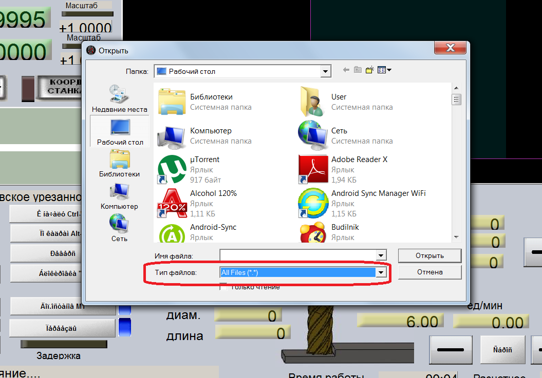

Всем привет!!!
Занимаюсь я композитами, и иногда прошу друзей на фрезере мне пластинки порезать фигурно. Поскольку это все происходит бесплатно - напрягать ребят лишней работой не хочу, стараюсь им давать уже готовые файлы в нужном формате под фрезер.
Работают они с форматами mach2 mm *.cnc
Сам я научился работать в Incscape, там я с растра рисую векторные контуры. Раньше, когда работал на винде, дальше я делал нужный файл в программе ArtCam. Но недавно я перебрался на Mac OS, на который ArtCam нет.
Тогда научился работать с расширением GcodeTools в Incscape. Нормально делает нужную траекторию, но вот сохраняет он ее в формате *.ngc.
Думал ничего страшного, но они разные, разные строки, по разному все записано. И у меня встает вопрос, как привести полученный файл в формате *.ngc в формат mach2 mm *.cnc

расширение замените
Большинство камов редко использует специфические коды. В основном G0 G1 G2/G3. так что используйте тот файл что есть.

Re: *.ngc конвертировать в формат mach2 mm *.cnc
Есть вариант проще. Открыть любой файл ;)
01.png (3747 просмотров) <a class='original' href='./download/file.php?id=107709&mode=view' target=_blank>Загрузить оригинал (208.68 КБ)</a>
