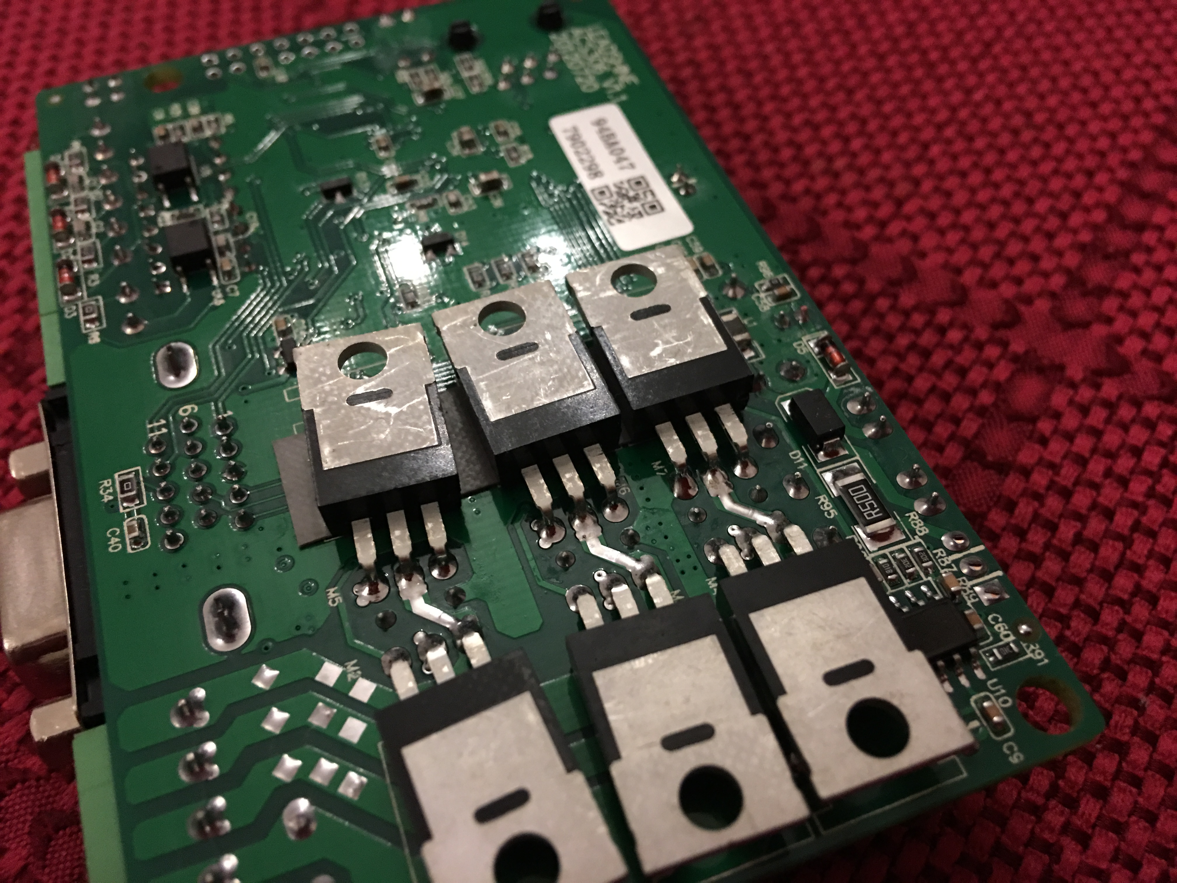

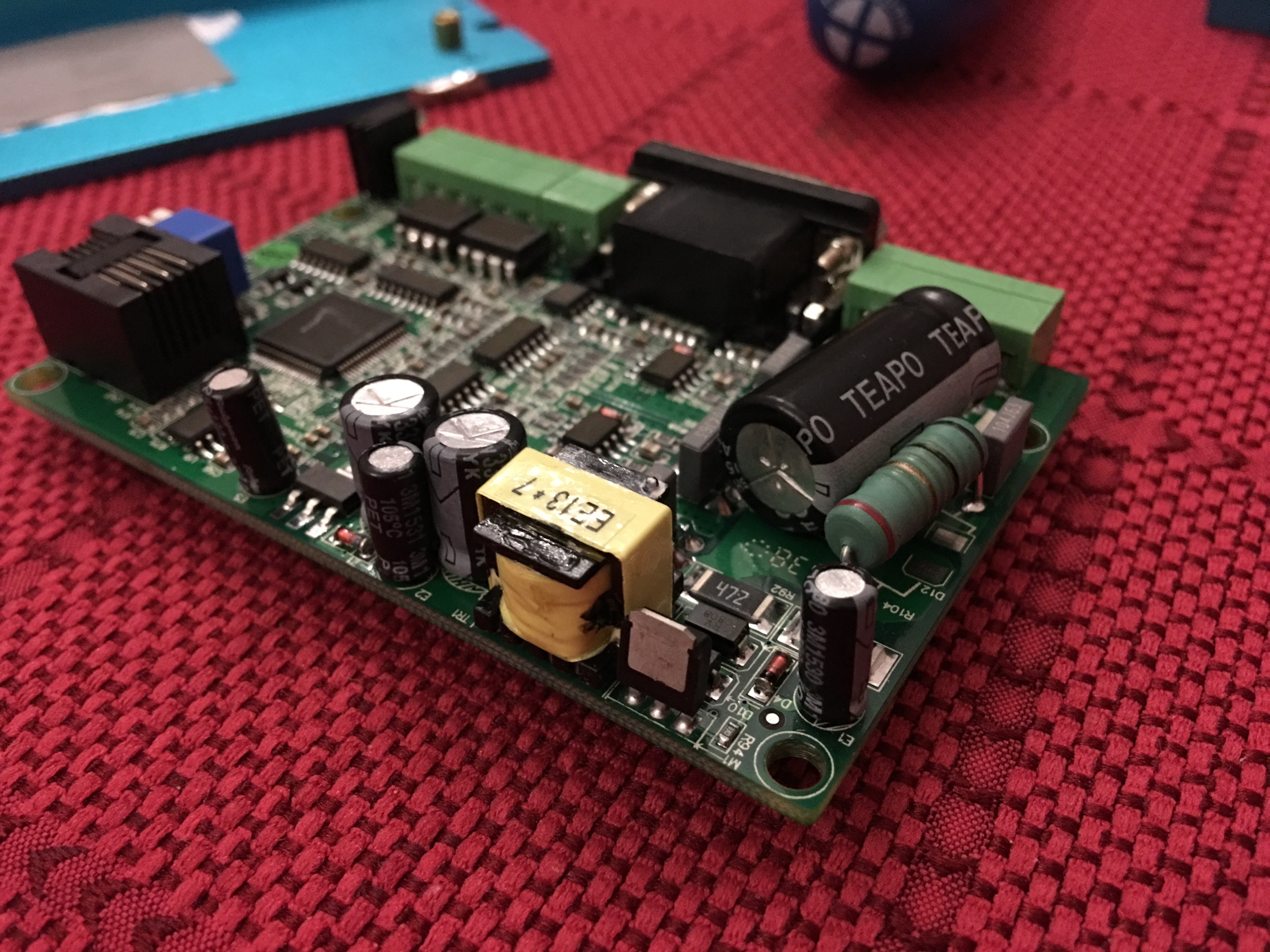

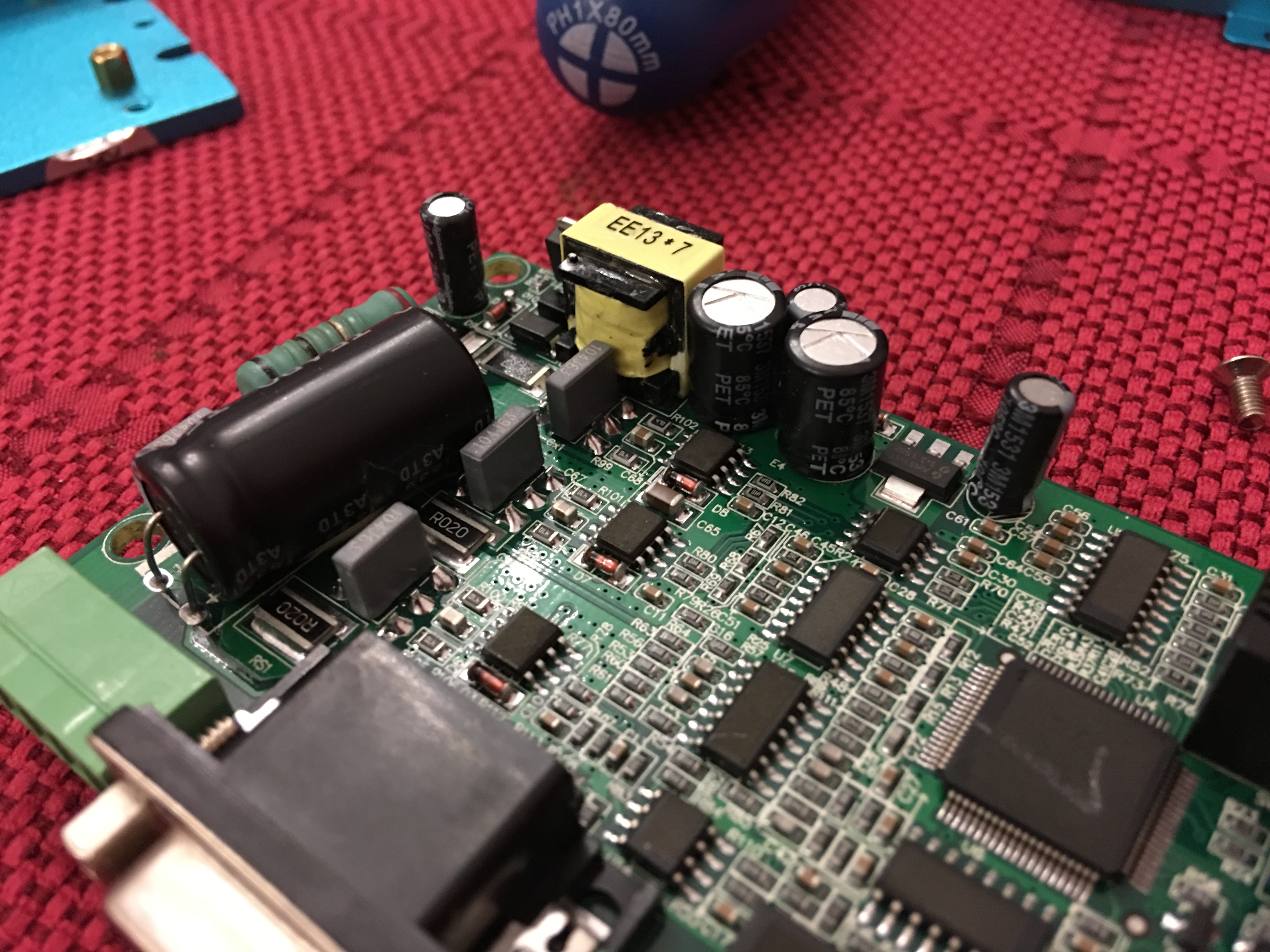

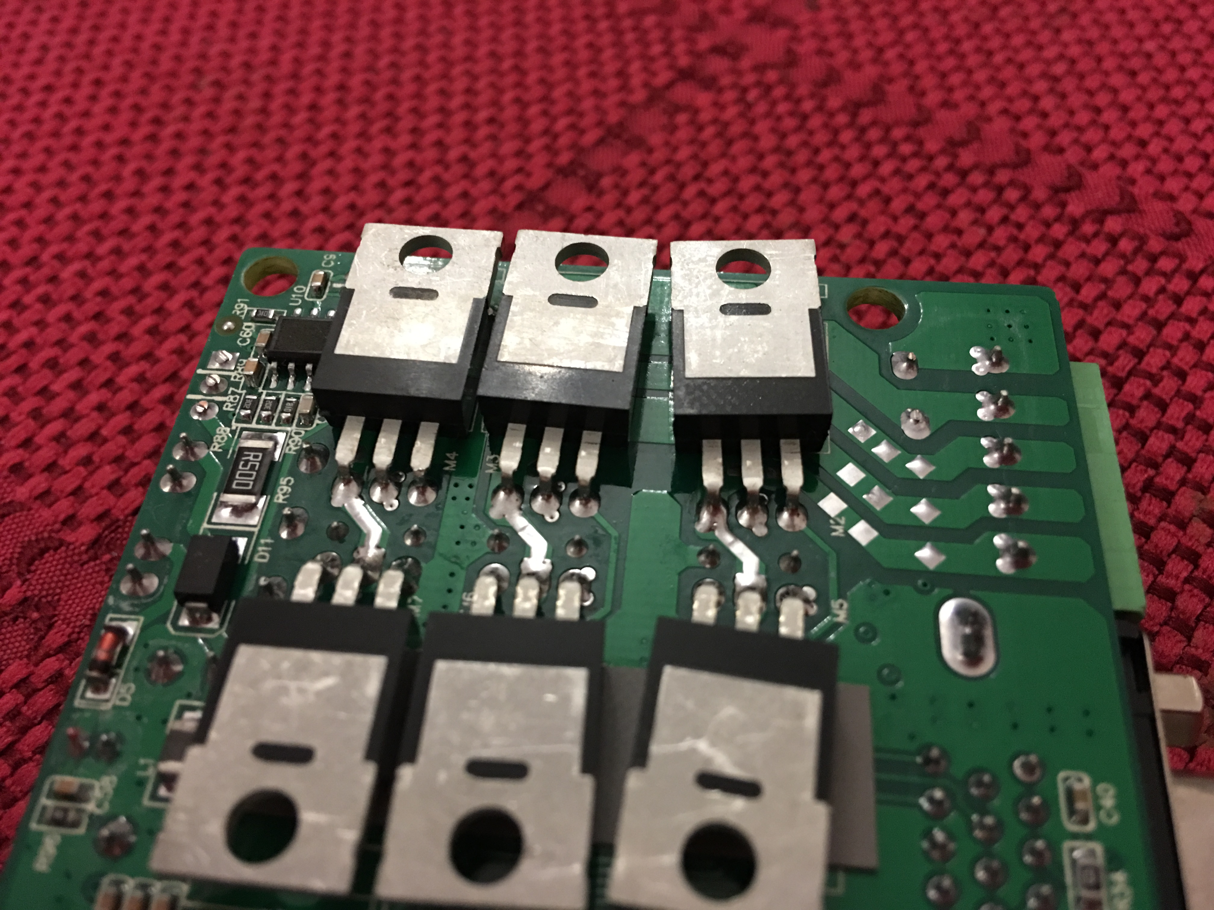

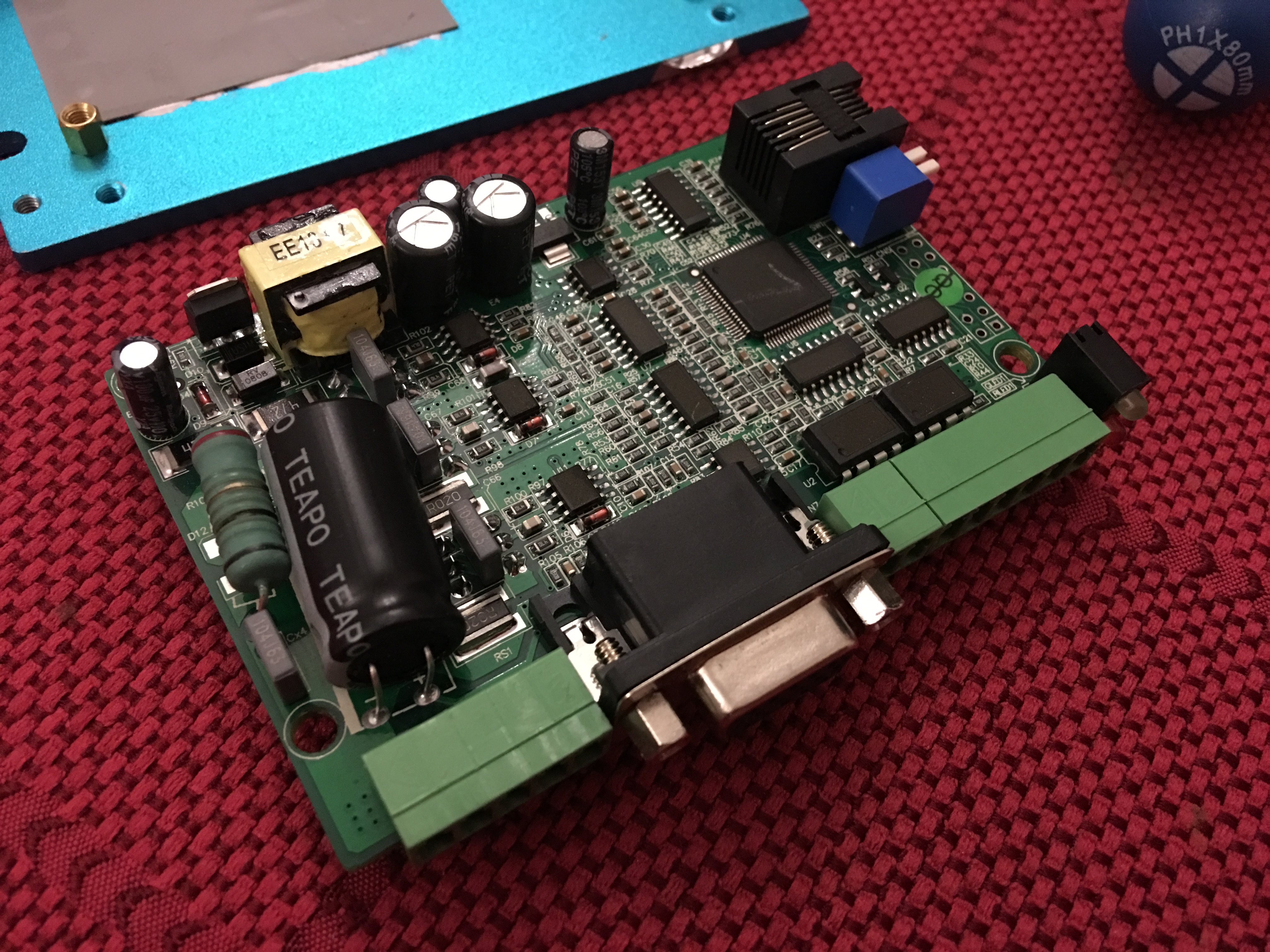

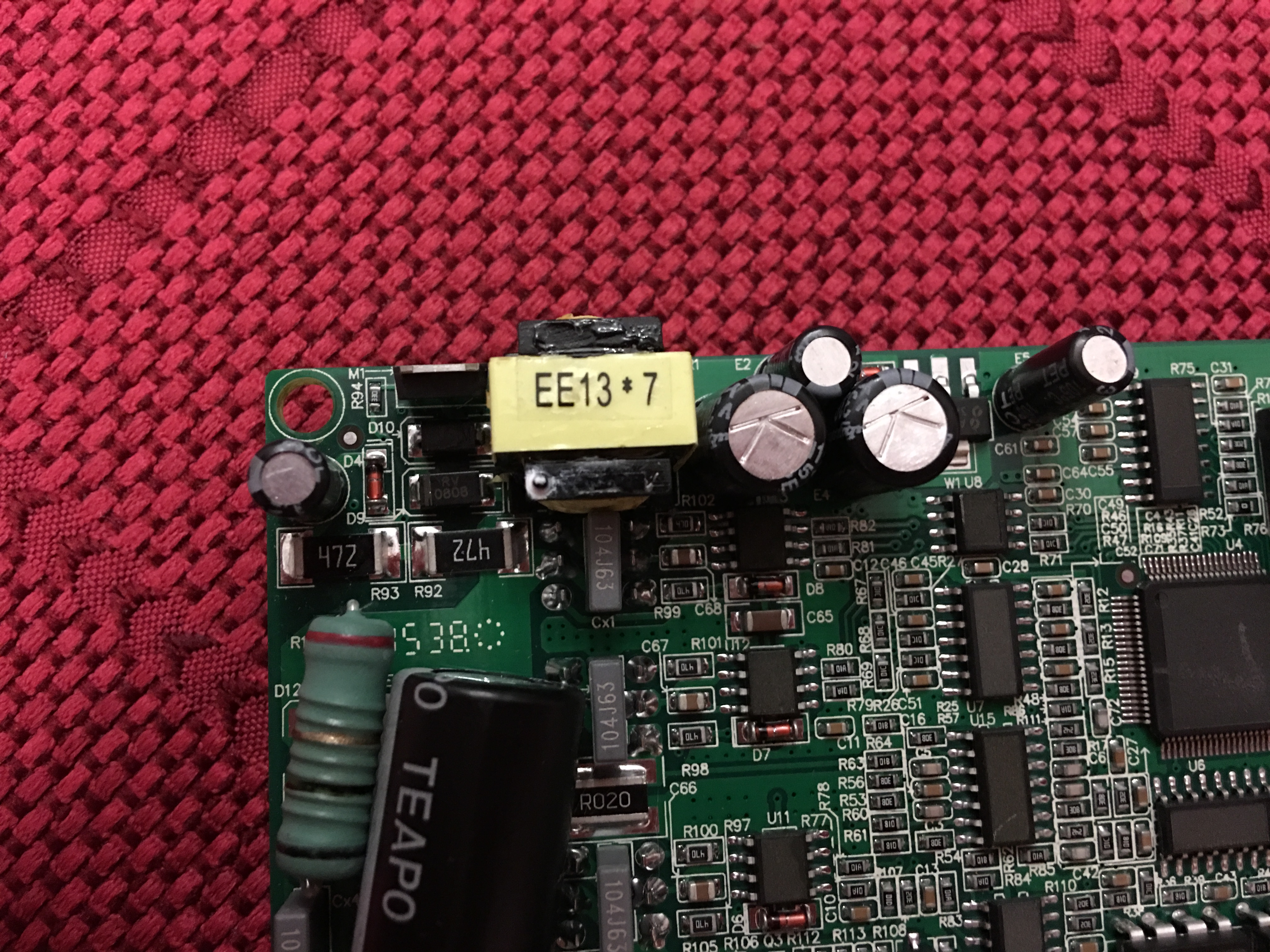

Коллеги, добрый вечер.
Такая петрушка. Включаю автомат БП, что бы он в послед дал питание на драйвер.
Включаю и БП уходит в защиту, загорается красный светодиод.
Думал дело в БП. Проверил другие драйвера с этим БП, все норм работает.
До этого включал БП на прямую в разетку, без автоматов. Но тогда этот драйвер, ось, не были задействованы.
Проблема всплыла когда понадобилась задействовать следующую ось.
У меня четыре драйвера. Драйаера питаются от двух БП.
БП чёрные, leadshine. Точные данные не могу сказать. Вроде на 400 ват каждый.
Драйвера HBS507 leadshine.
Разобрал драйвер, гари, запаха и вздутых кондоров вроде бы нет.
Только обмотка в желтой пленке смутила меня. Как буд то подгорела, но не пахнет,
Что скажете?

IvIaCTeP писал(а):Что скажете?
на третьей фото сверху трансформатора все поплавилось?
Крупное сопротивление с маркировкой R020 (их три, рядом с большим конденсатором) с полоской - живое?
Если другие платы от этого БП работаю, дело явно в драйвере.
Если хотите найти что накрылось.... ну можно взять например мультиметр и промерить сопротивление обмоток трансформатора на заведомо рабочей плате и сгоревшей, выходные ключи проверить в режиме прозвонки диода, самую большую емкость (только разрядите ее сначало отверткой коротнув) в режиме прозвонки диода померьте - сопртивление должно увеличиваться
Ну и классически - последовательно идти от входа питания по схеме и проверять каждый элемент.
Может и найдете.

транс мог сгореть из за шим микрухи (с другой стороны от транса рядом сним 8ми ногая, по цоколевке можно определить что за она)
и еще рядом с трансом стоит транзистор(?) он тоже мог пробить и сжечь транс.
так же мог умереть диод выпрямительный после транса, и убить его.
