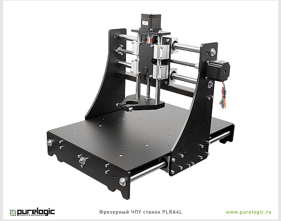

Добрый день!
Сразу хочу сказать, что я только начал разбираться с чпу.
У меня сейчас проблема такая: Сейчас перепад Z по оси X составляет 0.5мм в PLRA 4 (при таком перепаде невозможно выполнять работы по гравировке)). Производитель сказал, что данный перепад считается нормальным для станков любого уровня. Правда ли это? Может это тупой вопрос, но прошу помочь.

Это не нормально, но это лечится.
Жертвенным слоем, который станок продирает в горизонт.

Для станков на висячих валах это может и нормально,
2017-03-18_130323_cr.jpg (3170 просмотров) <a class='original' href='./download/file.php?id=106315&mode=view' target=_blank>Загрузить оригинал (89.98 КБ)</a>
но вряд ли удастся вылечить. Скорее всего, шпиндель в середине рабочего поля провисает больше, чем по краям. В результате при фрезеровке жертвенника получится "яма".

можно попробовать программной коррекцией чуть поправить.

что за станок то?
Re: перепад Z
Евгений+++ писал(а):что за станок то?
Так пуриковский же, PLRA4.

Понял.
Подачу меньше, и делать долго :D
