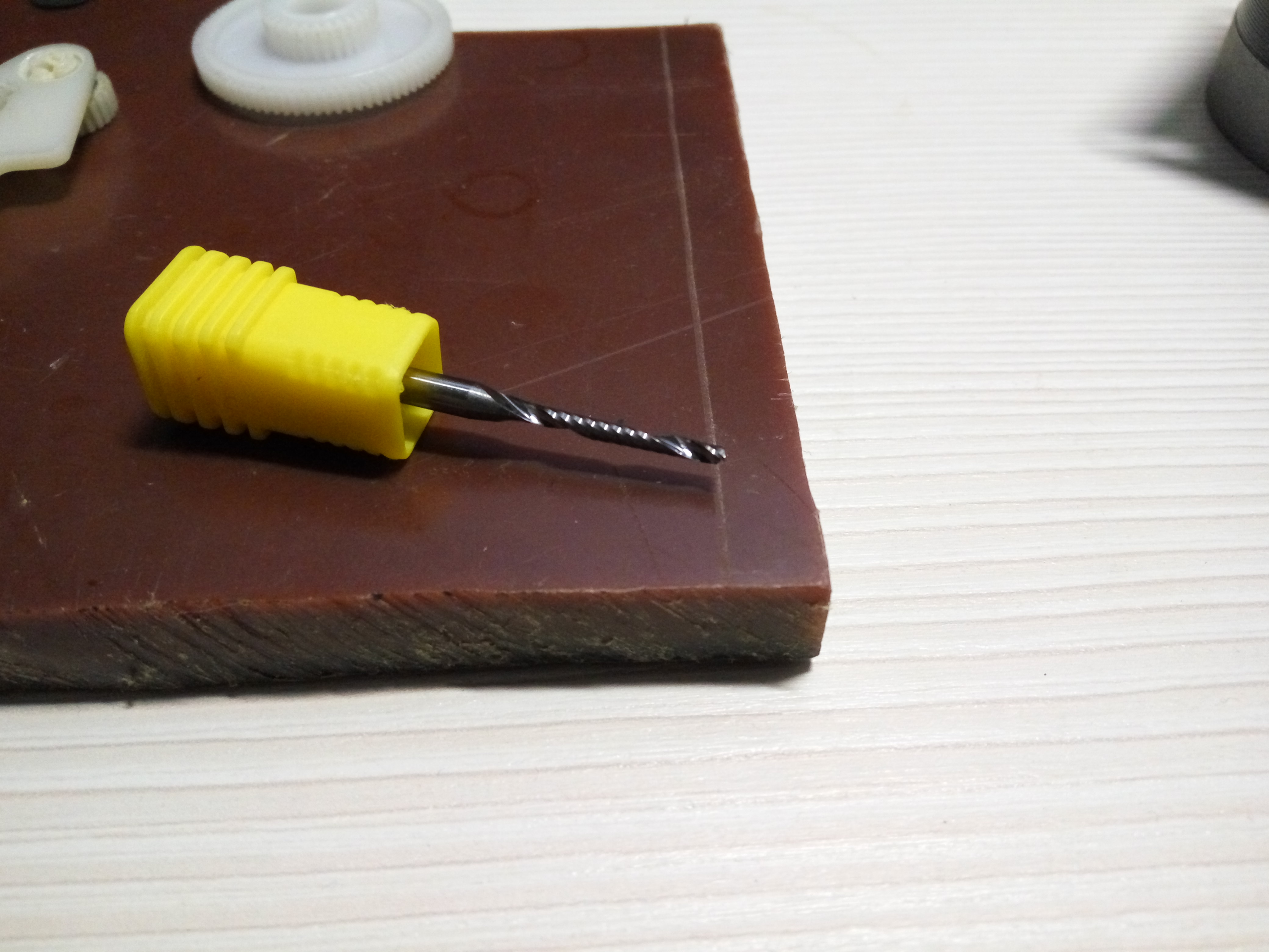

Бегло порылся по форуму, сразу не нашел, а завтра может выберусь порезать, знать бы хоть от чего плясать.
Раньше пластики не резал, подскажите, у кого опыт есть:
Нужно выкроить детальку. Винипласт 11мм, фреза быстрорез вроде как, 2мм однозаходка 17мм режущая. Пойдет она вообще?
Рабочая подача доступна 950 мм/мин. Сколько оборотов ставить? Сколько за проход резать можно?

С такими параметрами фрезы и по дереву некомфортно работать, если вообще получится. Не стоит выбирать фрезы с длиной рабочей части более 4D (оптимально 3D).

Ну фрезой ф2 трудно прорезать паз в материале толщиной 10.7 :) Можно и по 0,5 грызть же... Деталька небольшая...
А если серьезно, то работа разовая, поэтому что уж есть... Есть еще кукурузы, хотя как по мне они не совсем по пластикам :) Или ими нормально?

с винипластом не работал, по этому не скажу ничего. а с АБС работаю постоянно - режу корпуса под приборы. тока фреза с рабочей частью 6мм вроде. или 8.. но не больше. диаметр - тоже двойка. однозубая. подачу ставлю 30м/сек и обороты 15-16 тыс. снимаю по миллиметру за проход. общее правило простое - обороты поменьше, подачу побольше. иначе пластик будет плавиться и наматываться на фрезу..

Для однозаходной нужна подача вдвое меньше, чем для двухзаходной, или обороты вдвое выше.
Но такой фрезой как на фото я бы не рискнул резать.
То что на фото больше похоже на сверло, а не на фрезу.

michael-yurov писал(а):То что на фото больше похоже на сверло, а не на фрезу.
Это совершенно нормальная фреза по пластику. Если острая. Я такими фомекс в стружку перевожу.
Самые ходовые 4 мм. Миллиметров по пять нормально. Если больше - есть риск наплавления.
Режимы - 10 000 об/мин, скорость подачи 2,5 м/мин. Обработка только встречная.

Hanter писал(а):Скажите - а где такую фрезу взяли ?
Брал у Славы-китайца вместе со шпинделем, так на посмотреть... http://kitaez-cnc.com/index.php?route=p ... y&path=113
Одну с режущей 17мм, вторую вообще 22... Кстати пригодились: резал глаза/рты в тыквах ручной прямой шлифмашинкой - песня просто... Шаблон на принтере распечатал, налепил и вперед :D
Ну а в станок так и не ставил, и задач не было, и выглядят слишком длинными для своего диаметра, не на каждый день, я фанеру в основном режу, кукуруза вне конкуренции... Но видимо наконец все же попробую...

Т.е. у нее торец все же плоский?
Мне показалось, что конический.
Т.е. это китайский твердосплав?
Ну тогда пойдет для такой задачи.
Но из за того, что она длинная - придется быть аккуратнее, не нагружать ее значительно.
