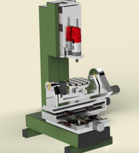

Привет!
За неимением большого количества свободного времени на проектные работы, нашёл проект пятиосевого станка, не бесплатный:) После продолжительного общения с его автором решил его приобрести. Благо не очень дорого.
В проекте содержаться рекомендации по электронной и электроннно-механической базе, но они смущают в первую очередь высокой ценой, что приводит к покупке б/у компонентов. Чего не хочется делать.
Ход x, y - 200 mm
Ход z - 200mm.
Ход Z 170mm (140 +30 mm оси 4 и 5).
A и В оси 360°

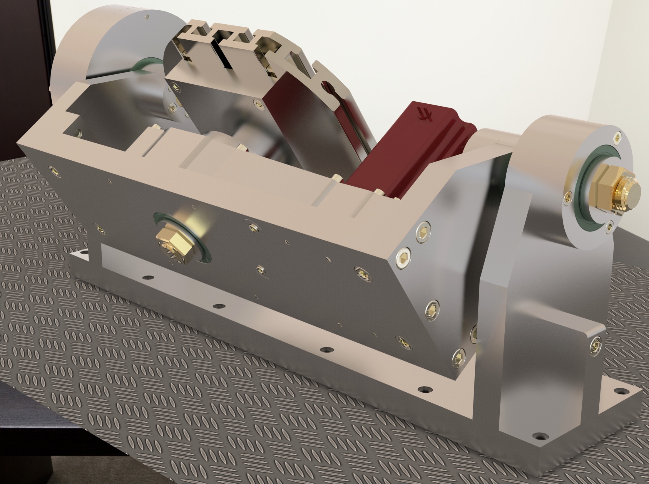

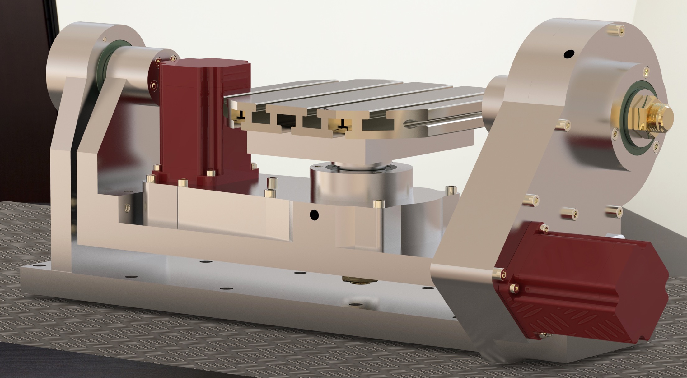

Точность поворотных осей 0,06 град. Шаг = 6000 шагам полного оборота мотора.
Обе Вращающие оси приводятся через xl037 шестерни с передаточными числом 1/6
Рекомендуемое решение:
Для 4-ой и 5-ой оси: 2 шт. Мотор Vexta pk569a + 2 шт. DFR1514A microstepper driver
Для остальных осей nema23 2 nm мотор+Driver(тут уже не особо важно какой)
Плюс. cnc4pc 1gr4, который уже сняли с производства, breakout board lpt
Вот, сильно потеряется точность при замене моторов на nema23 0,9 grad на всех осях, и расчетом нового передаточного отношения для привода?
Посоветуйте электронику, не заоблачными ценами, а именно моторы и общий контроллер с USB
Спасибо :)
