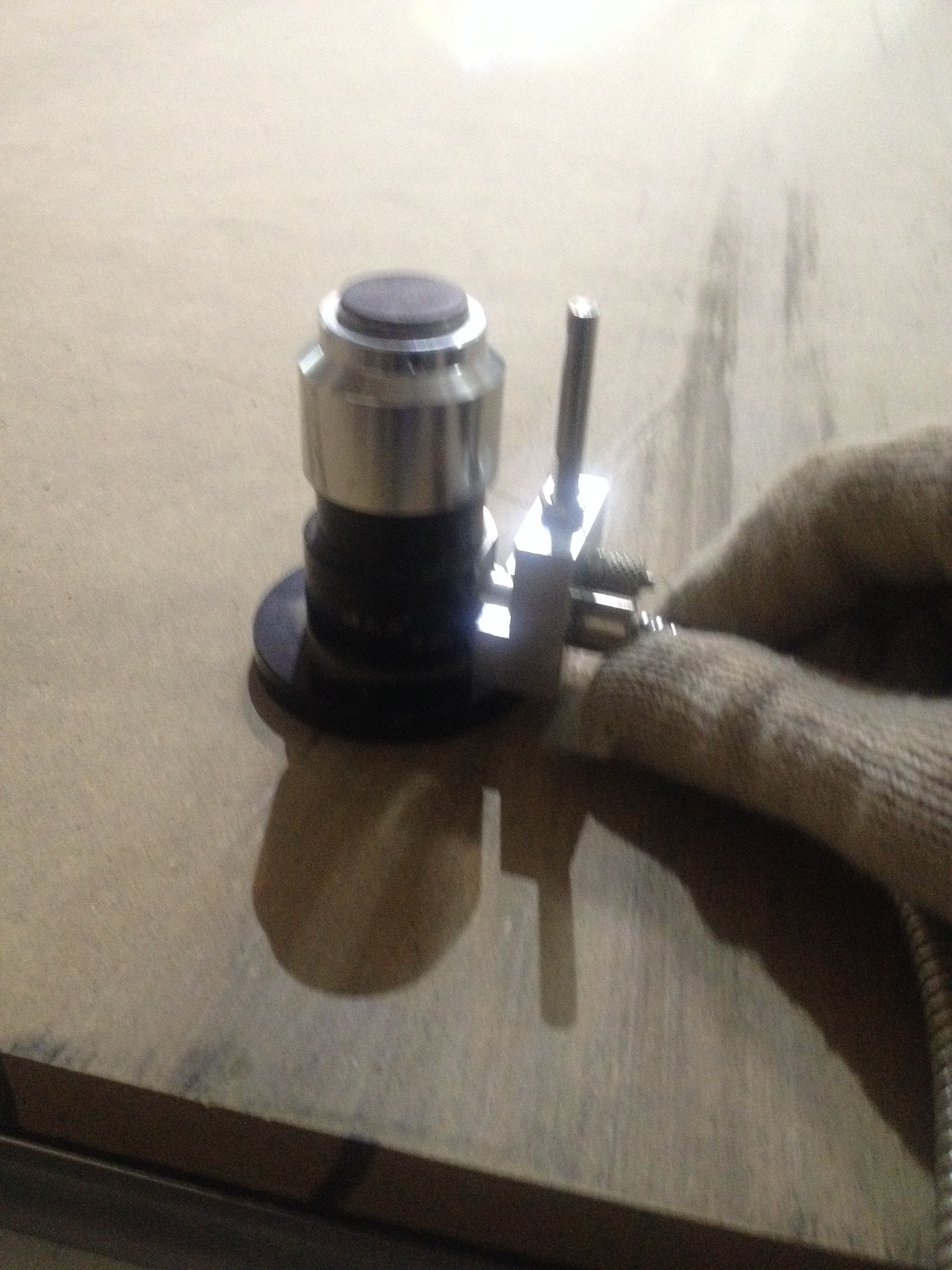

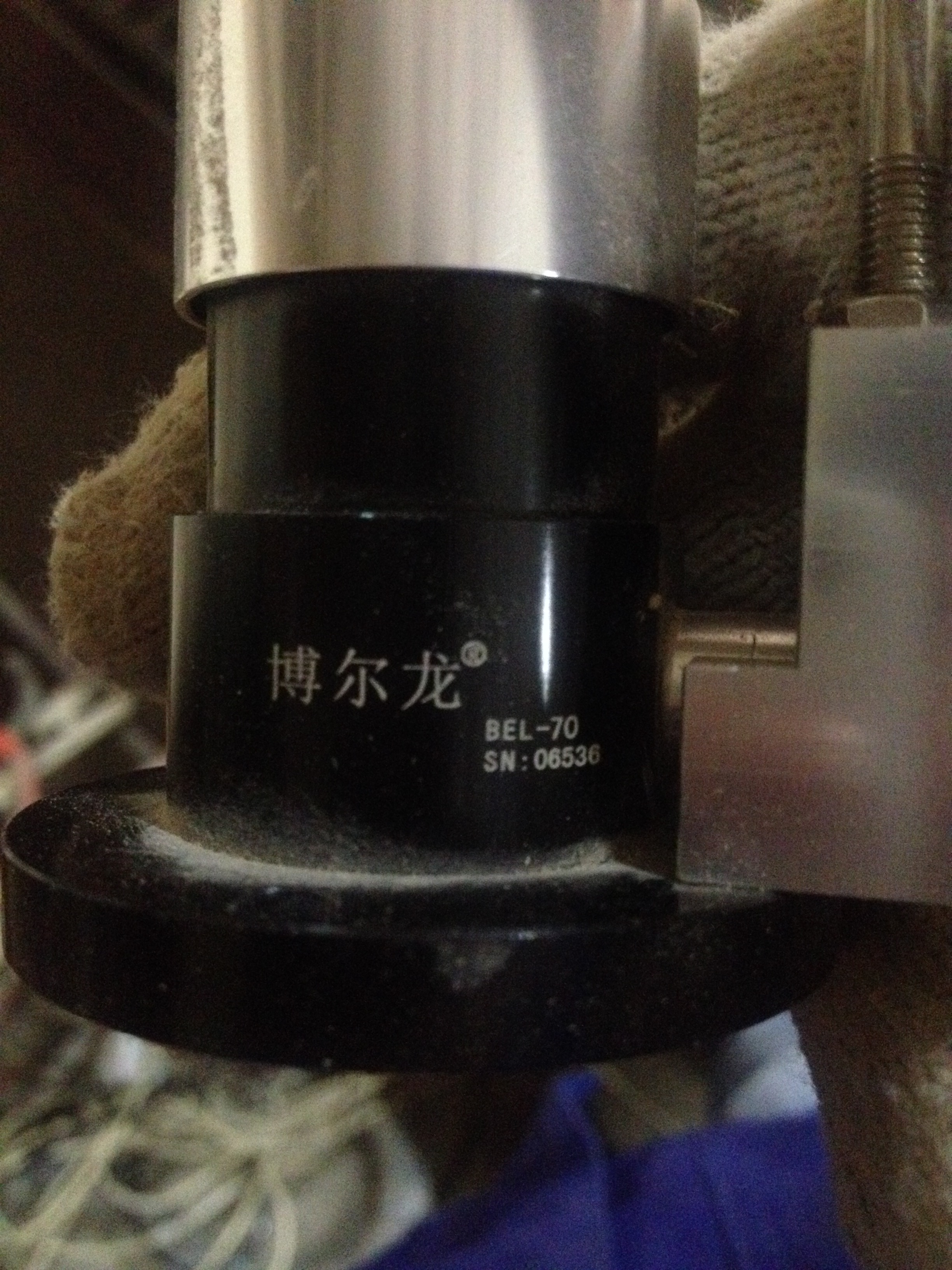

Доброго времени суток!
Помогите настроить данный датчик инструмента на пульте RichAuto A11S. Чтобы запустить настройку инструмента приходится подводить фрезу до касания с датчиков в ручную, далее нажимаю клавиши проверки инструмента, шпиндель начинает потихоньку опускаться но не останавливается, сломал фрезу. В настройках пульта в разделе датчика стоит 0.
Еще вопрос по RichAuto A11S, после установки 0 координат нажимаю ОК шпиндель поднимается на +40 от 0, при запуске программы ось Z с быстрой скоростью опускается до +20, вопрос: где в настройках пульта понизить скорость опускания шпинделя. (очень быстро опускается, аж страшно...) Так же интересует время раскрутки шпинделя, стоит 8 сек. но для раскрутки до 24000об. времени не хватает, надо выставить сек 12-14.
Есть ли у кого полная инструкция к RichAuto A11S так как все мануалы на русском не описывают подробно все настройки пульта.
