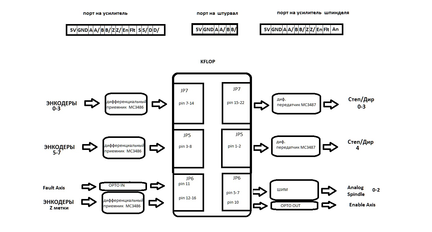

donvictorio писал(а):коннект вроде как мультиплексирует IO, их потом для управления движками и ОС неудобно использовать, скорость мелкая.
вы как это решили?
Никак. Управление приводами идет строго через предназначенные для этого выходы. Они на коннект не выходят.

ukr-sasha писал(а):Никак. Управление приводами идет строго через предназначенные для этого выходы. Они на коннект не выходят.
ага, то есть приводы у вас идут напрямую на кфлоп, а оставшиеся ио на мультиплексор?
кстати, если не секрет, как это устроено? покупать коннект для удовлетворения интереса как-то несподручно.
ukr-sasha
Сообщения: 3343
Репутация: 2181
Откуда: Киев, Украина
Re: Сделали платы I/O для Kflop
Сообщение ukr-sasha »
donvictorio писал(а):ага, то есть приводы у вас идут напрямую на кфлоп, а оставшиеся ио на мультиплексор?
KFlop board my.jpg (13614 просмотров) <a class='original' href='./download/file.php?id=105810&mode=view' target=_blank>Загрузить оригинал (146.63 КБ)</a>
