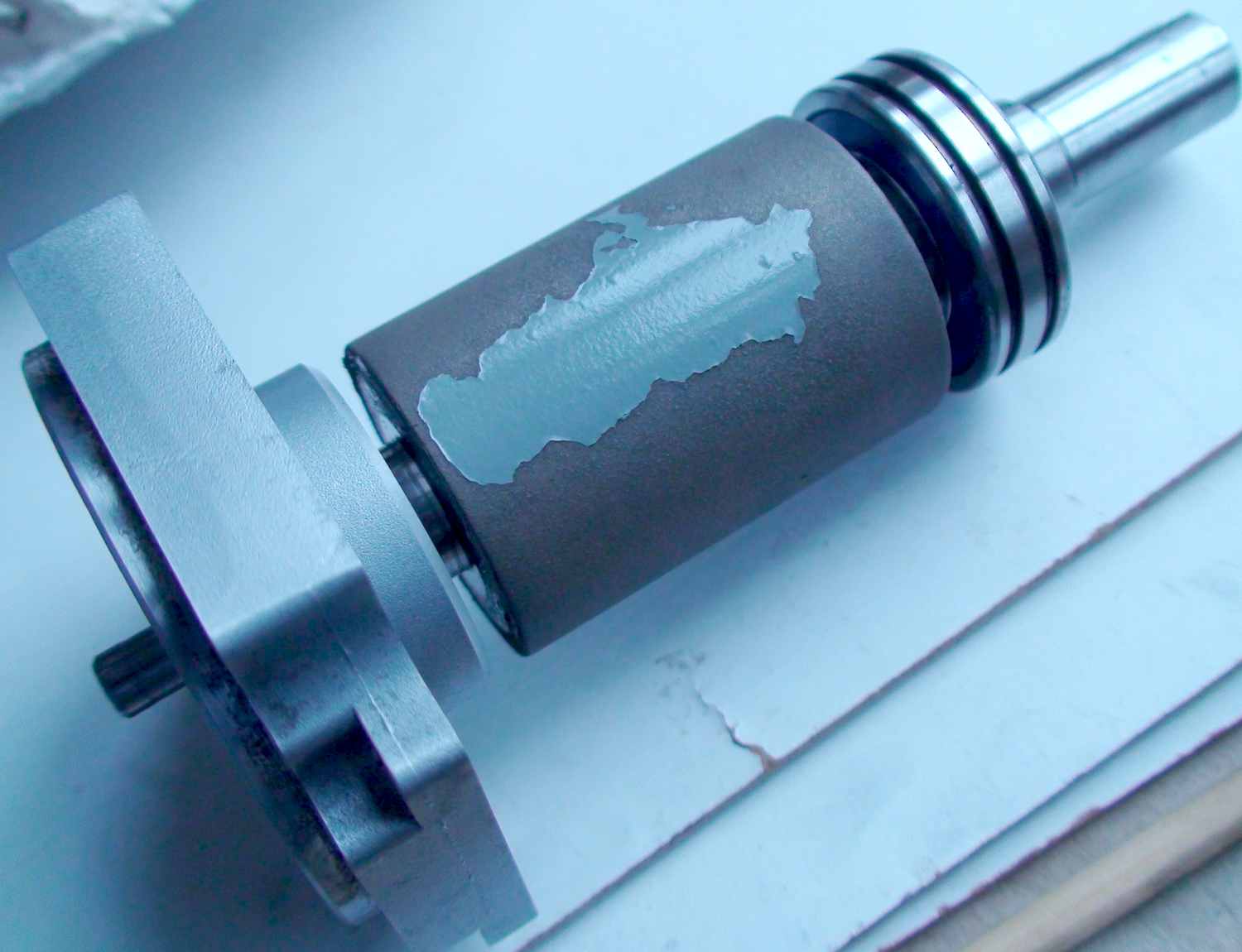

Всем привет, тоже возникла необходимость разобрать один моторчик, симптомы как у ТС, вал очень туго крутится, разобрал, а там вот такая картина:

Вообщем сам ротор с магнитами очень странно выглядит, опыта, конечно, в потрошении серв немного, но сами магниты просто похожи на пыль, которая держится в куче вот этой тоненькой серой пленкой, которая вся в трещинах. В остальном все в полном порядке, внутри все очень чисто, ну кроме размазанной магнитной пыли внутри, подшипники живые, крутятся легко, никаких следов повреждений или ржавчины не видно. Похоже что сам ротор затирает по всей плоскости.
Вообщем вопрос очевиден: можно ли что-то с этим сделать? Есть еще один похожий, вал можно только плоскогубцами прокрутить, но забавно что от сервопака крутится вполне нормально.

так бывает, если серва начинает резонировать от неверно настроенных пидов (ревёт). магниты разрушаются довольно быстро, это же всё-атаки спечённый порошок, а не сплав, механической прочности у него кот наплакал. ну и нагрев свою лепту внёс.
пыль счистить, плёнку содрать, выковырять максимум частиц магнита, залакировать заново. если отвалилось не особо много - будет крутить, но с немного меньшим моментом.

Спасибо за ответы, пощупал его еще немного, похоже что там весь магнит превратился в пыль, проминается по всей площади пальцами как пластелин, приложил к нему отвертку так оторвался кусок со спичечную головку, в итоге растерся в пыль. Боюсь что если начну чистить то магнита вообще не останется. Может можно его чем-то пропитать в таком виде как он сейчас есть, а потом попытаться как-то проточить?

не, если магнит в пластилин - то к сожалению, уже ничего. он из единого диполя превратился в множество диполей, которые замкнулись между собой. по сути магнита уже нет.
ради интереса можно его расковырять и пофоткать.

Ясно, спасибо за советы, расковыряю конечно, самому интересно. Есть такого же типа мотор, на 400Вт, тоже вал можно прокрутить только плоскогубцами, вот он работает, свои 3к оборотов выдает, единственное что при небольших ПИД коэф. и большом времени ускорения/торможения на небольших оборотах при старте не сразу начинает крутиться, и останавливается тоже раньше времени, потом видно что докручивает крайне медленно до нужной позиции. Если настроить ПИД пожесче, то работает так же, как и нормальный. Этот мелкий разобрал чтобы понять есть ли смысл ковырять большой, хотя может там магнит не в такую кашу если он работает, да и стоил мклкий копейки, не жалко будет выбросить, а вот большой уже неохота выбрасывать.

ну в любом случае запускать ситуацию не стоит, может ещё можно спасти. хотя то, что там тоже магнитной пыли налипло весьма вероятно.
серва должна крутиться легко и непринуждённо, любые нарушения кинематики надо устранять как можно быстрее (хотя и не всегда это заметно)

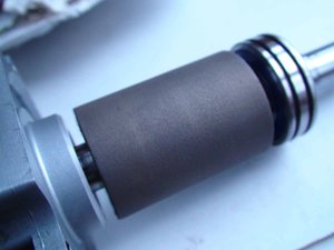

Вообщем почистил этот моторчик, вроде не так много снялось, эта пыль сбилась волнами и показалось что слой очень большой. Собрал, от руки крутиться замечательно, проверить пока не могу, нет нужного сервопака.
DSC03156.JPG (5496 просмотров) <a class='original' href='./download/file.php?id=105706&sid=aac7d3f51f78c2ca600e481aab216103&mode=view' target=_blank>Загрузить оригинал (76.13 КБ)</a>
DSC03157.JPG (5496 просмотров) <a class='original' href='./download/file.php?id=105707&sid=aac7d3f51f78c2ca600e481aab216103&mode=view' target=_blank>Загрузить оригинал (78.65 КБ)</a>
Решился распотрошить большой, но получилось как в анекдоте - "вскрытие показало, что пациент умер от вскрытия". Разобрал, все почистил, собрал назад, крутится от руки отлично, подключил, а энкодер мертвый. Вроде все старался аккуратно делать, плату руками за детальки не хватал, диск энкодерный тоже, держал за саму втулку, думал что может есть разница от диска до фотодиода, там можно на разном расстоянии закрепить, подвигал в несколько положений - безрезультатно. Энкодер там простой, на 2048 линий, думаю что если найти другой мотор и попробывать перекинуть, получится?
Ну и немного фото во время разборки:

Поковырялся еще немного с этим мотором, нашел причину, действительно оказалось что ошибся с положением энкодерного диска относительно датчика, далеко поставил, передвинул почти вплотную и все заработало. Подключил к сервопаку и покрутил до штатных 3к оборотов, что забавно крутится так же, как и неразобранный, думал что вибраций больше станет, все-таки часть ротора нет, балансировка нарушена, но нет, одинаково крутятся. Что еще удивило при сборке независимо от того, как ставить и закручивать крышки, ротор всегда вращался одинаково легко, по опыту с шаговиками, там нужно было ловить положение ротора сдвигом крышек, а здесь все становилось сразу, возможно точнее все изготовлено, хотя шаговики потрошил в основном японские вексты, вроде качество тоже должно быть на уровне.
Вообщем теперь можно покупать по дешевке неработающие моторы с заклиненными валами и довольно легко их возвращать к жизни.

а что там за трещина продольная в магните? она на всю глубину?

donvictorio писал(а):а что там за трещина продольная в магните? она на всю глубину?
Нет, сверху, может где-то на 0.5мм или около того.
