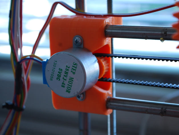

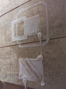

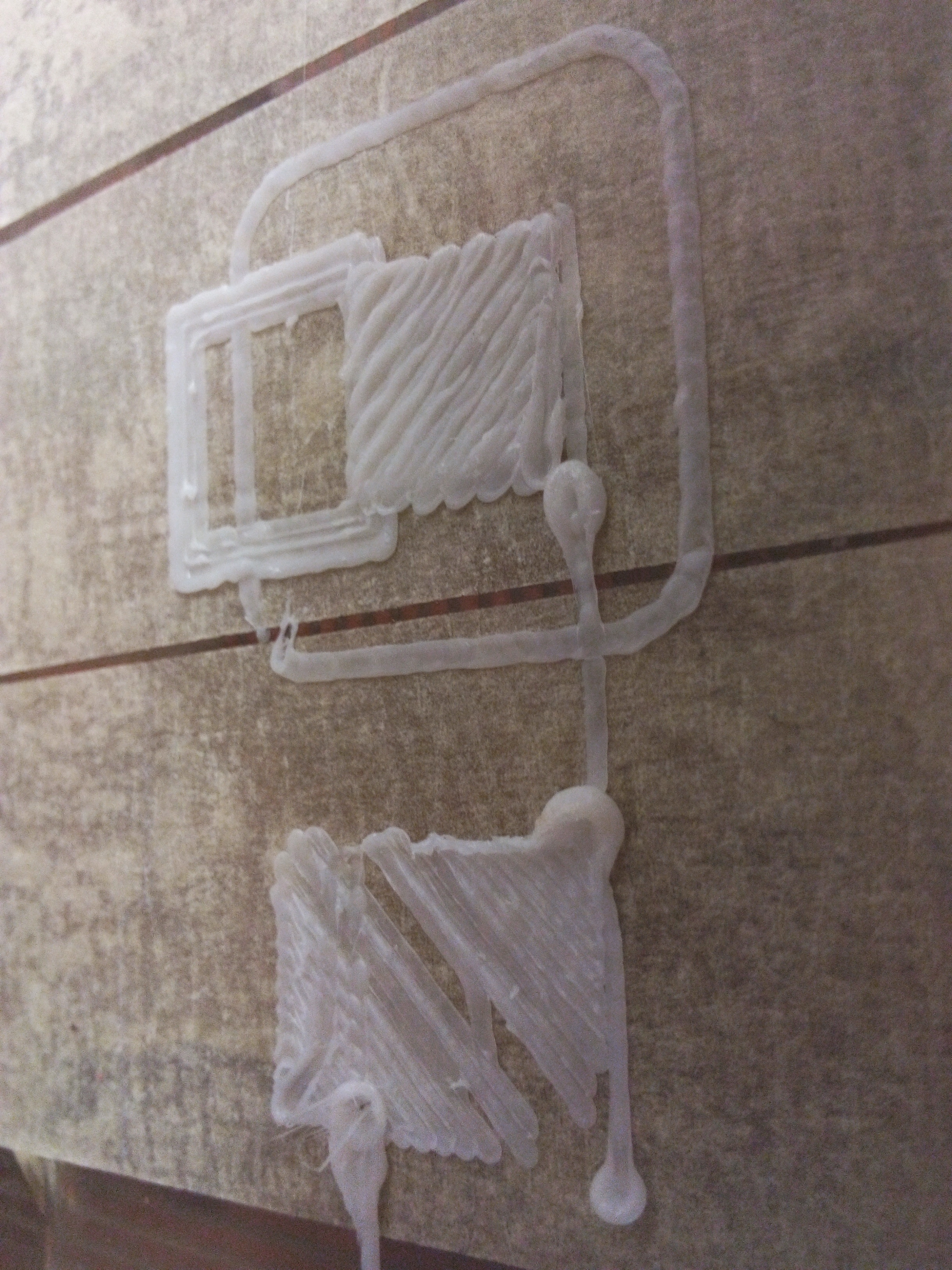

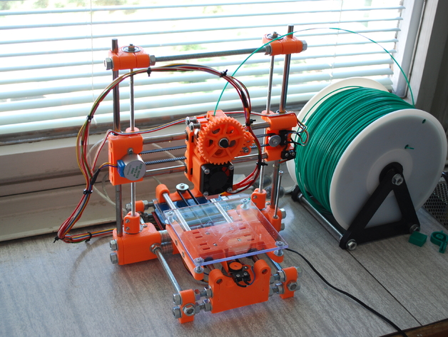

Здравствуйте уважаемые форумчане.Нужна помощь по настройке печать.
Прошивка Repetier-Firmware-0.92,печатаю ABS(экструдер-260 градусов,стол-110 градусов)
Печатал через Repetier-Host и через флешку, использовал разные слайсеры(Slic3r,CuraEngine)
Железо:ATmega2560+RAMPS 1.4+DVR8825
Идёт смещение слоёв как по X так и по Y,Z-ка вообще не работает(в ручном режиме всё прекрасно работает),в углах останавливается а экструдер продолжает выдавливать пластик.Не могу понять в чём может быть проблема.Пожалуйста помогите!!!

скорости и ускорения осей попробуйте уменьшить
vit_rus
Сообщения: 121
Зарегистрирован: 03 ноя 2013, 17:55
Репутация: 36
Откуда: Челябинск
Re: H.E.L.P. Не могу настроить правильно печать.
Сообщение vit_rus »
Если вместо квадрата печатает ерунду как на 1 фото, то:
- возможно слабый блок питания, напряжение на нем проседает при включении подогрева стола
- не правильно установлен ток двигателей
- как уже сказали, уменьшить ускорения и скорости в конфигурации принтера или прошивке

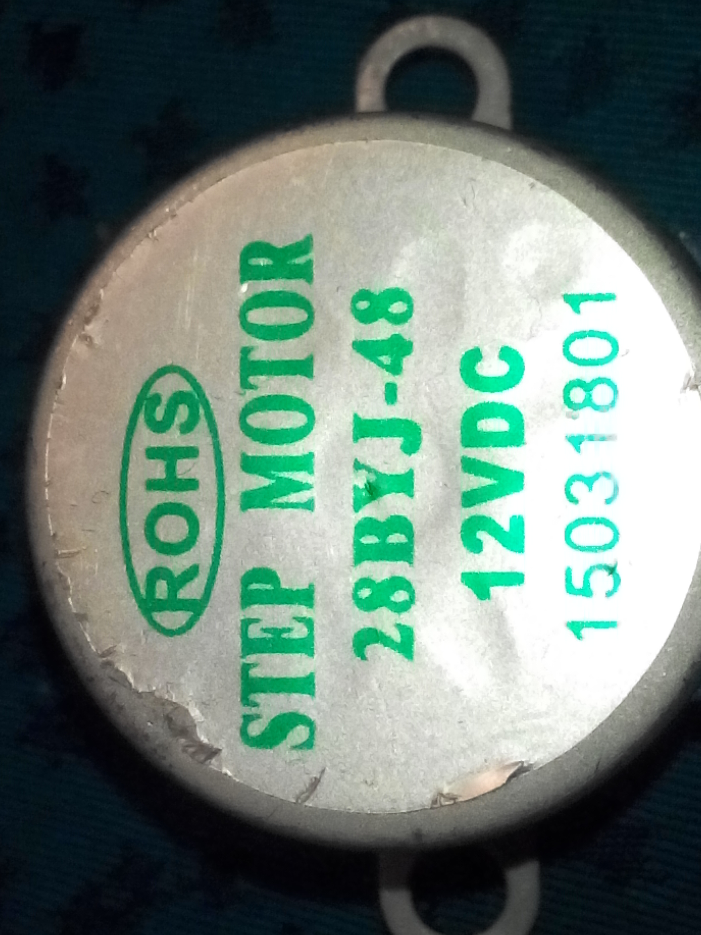

Двигатели 28BYJ-48 12VDC

Судя по описанию этого принтера http://www.thingiverse.com/thing:945156. Скорость не должна превышать "12.5/s in X and Y axis and 1mm/s on extruder "
У Вас так?

Максимальная скорость по X,Y-20мм/сек,Z-0.5мм/сек,экструдер-1мм/сек.

sergey06 писал(а):Двигатели 28BYJ-48 12VDC
Это униполярные моторы , а драйвера стоят для биполярных.
Центры обмоток надо разомкнуть.
https://www.youtube.com/watch?v=-9Ghv99BeiA

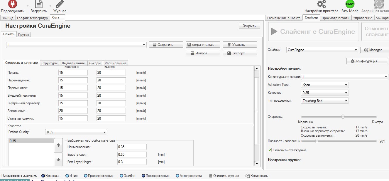

В коде программы (g code) попадаются строки ..... F1500, ..... F5000.
Это скорость перемещения, Ваш принтер не сможет двигать оси с такой скоростью.
Посмотрите настройки репитер хост: в свойствах принтера уменьшите максимальную скорость.
В настройках слайсера какие скорости установлены?
Можно скриншот с Вашими настройками.
http://3dtoday.ru/upload/main/de2/01.png
http://3dtoday.ru/upload/main/b83/04.png

1)Проверил код программы(выкладывал в первом посте),скорость и правда оказалась слишком большой X,Y-1500...2100 а Z вообще 1500мм/мин.(хотя скорость в прошивке и слайсере по X и Y не превышала 1200 а Z-60)

3)Двигатели:есть два варианта на 5в и 12в.По началу стояли 5 вольтовые,других в продаже не было(естественно ток потребления больше,греются как сковородка) и поже при работе выдавали настораживающий хруст,я думаю это были пропуски в шестерёнках. Поставил сегодня на 12в--работают тихо и почти не греются.

5)Уменьшил скорость печать X,Y-1000; Z-20...25;Экструдер-60...90;

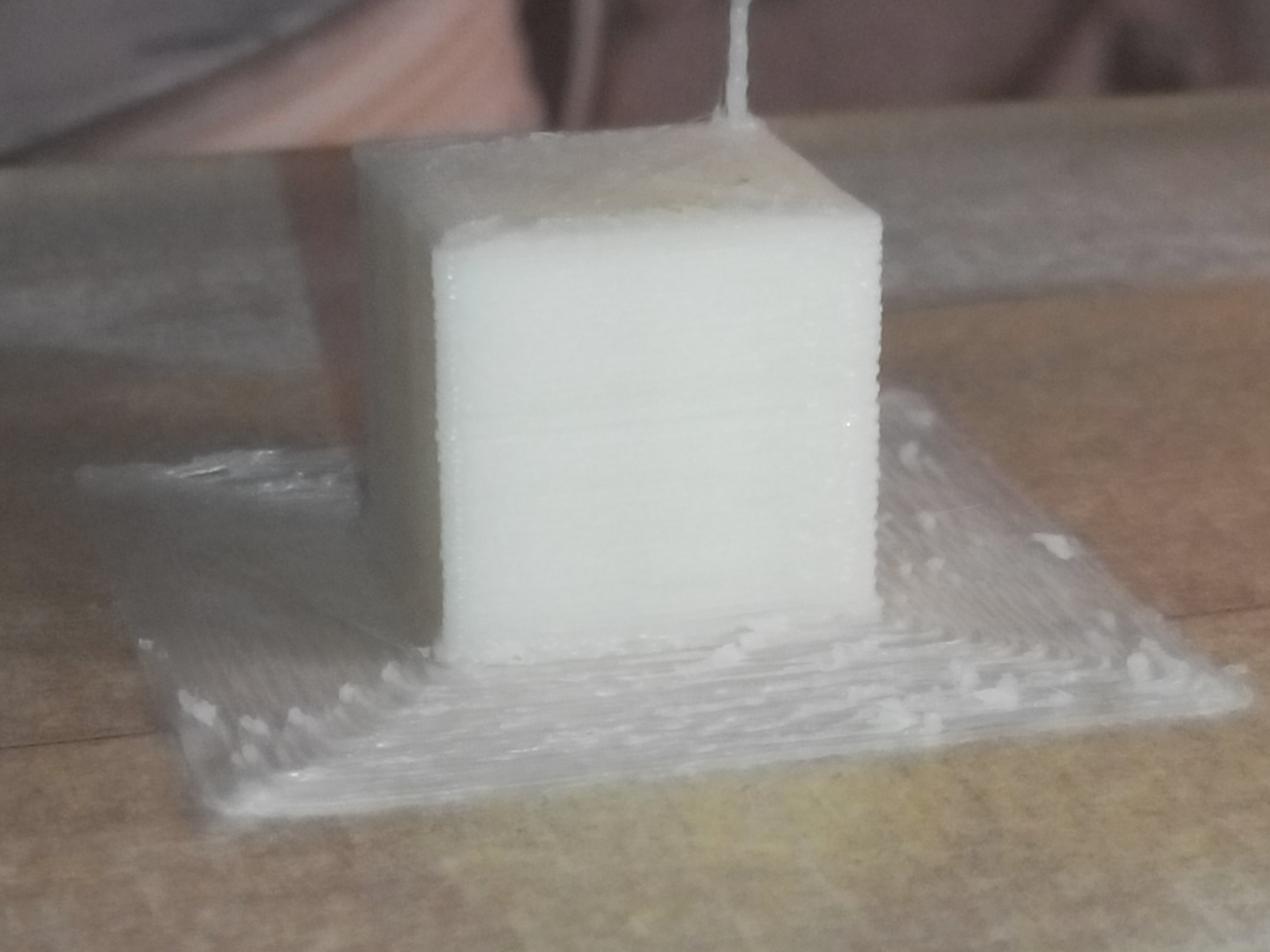

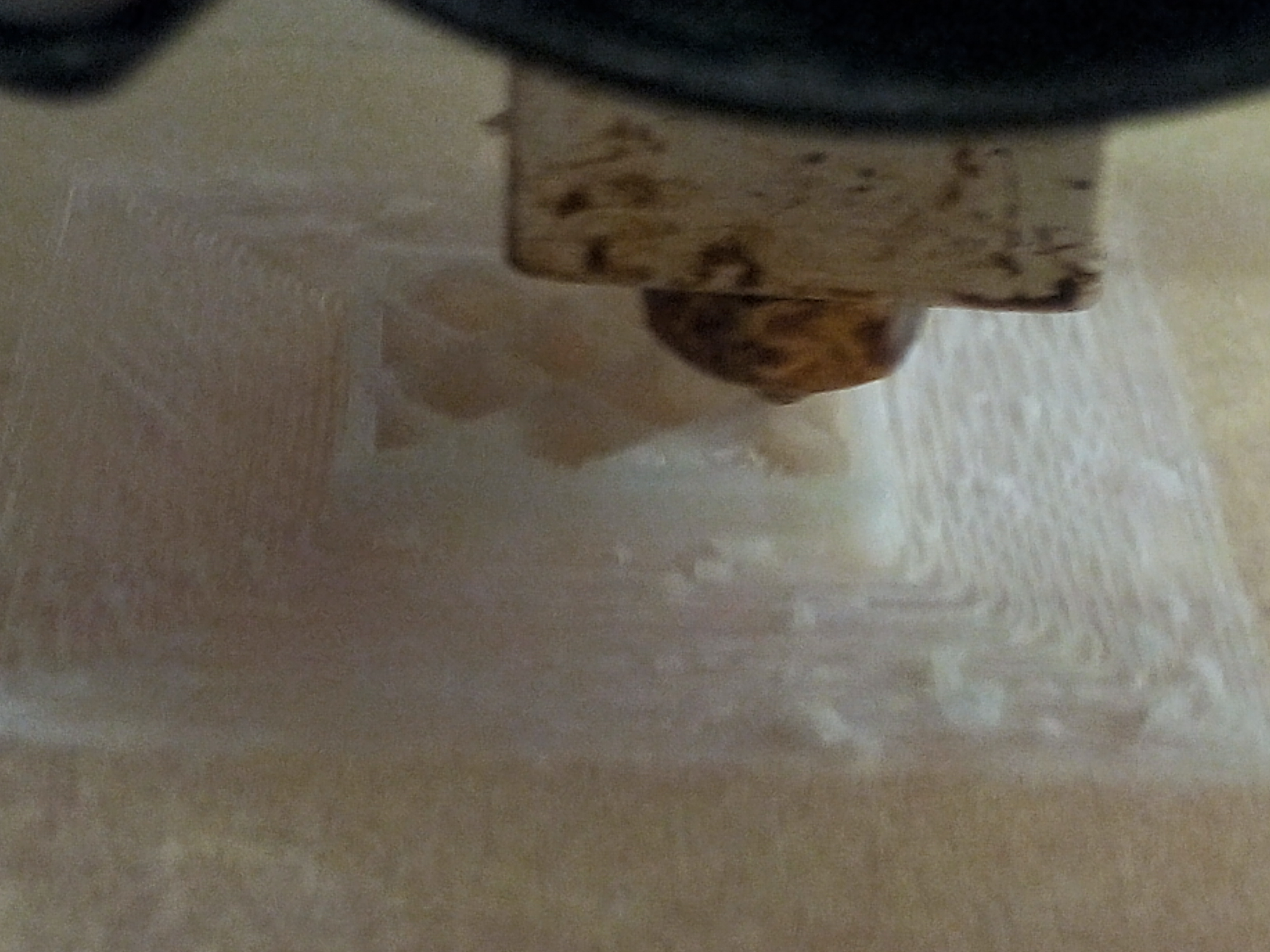

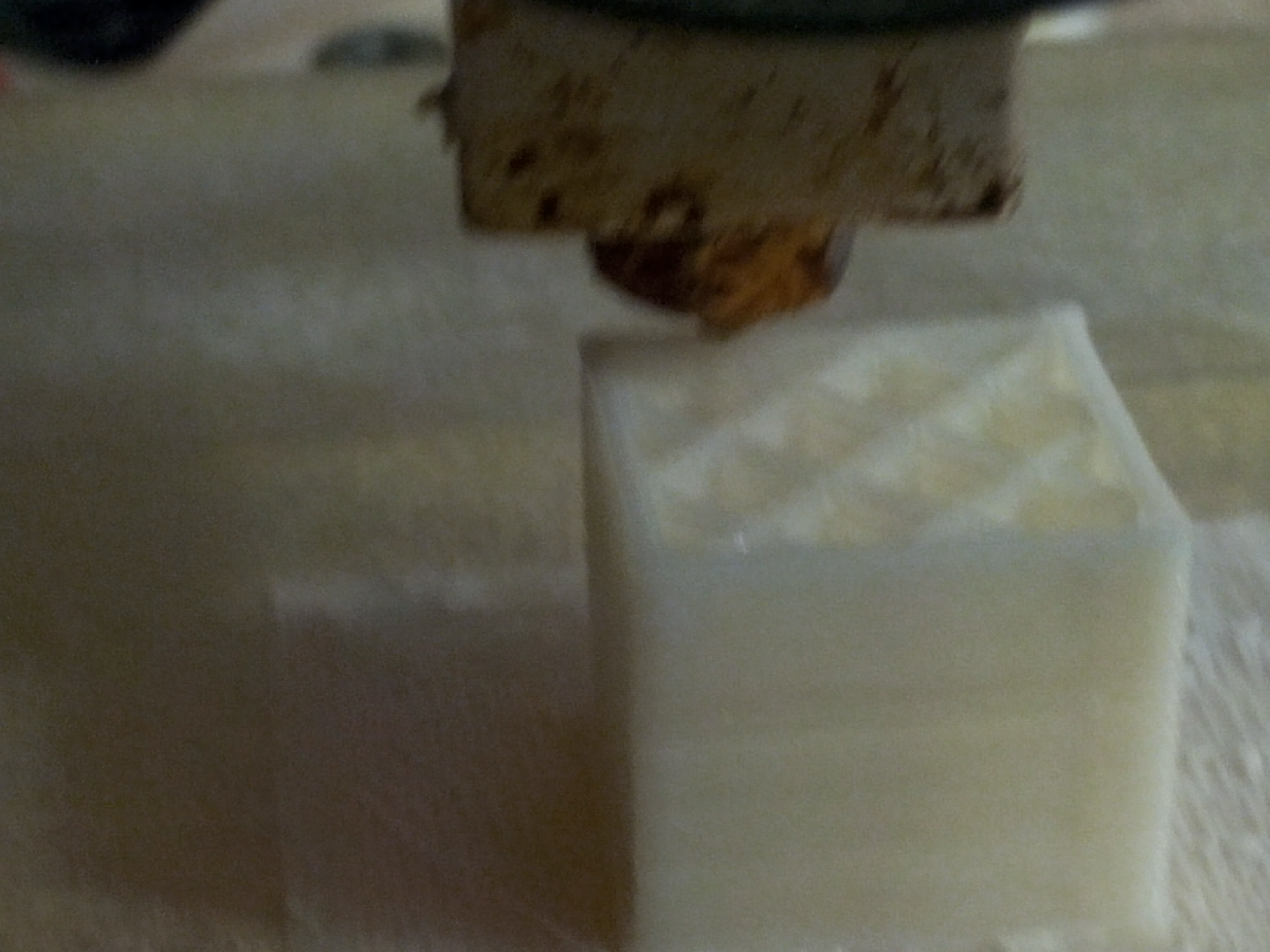

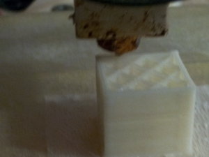

6)А теперь что у меня получилось.
Кстати стол себе сделал из оргстекла,сверху приклеял малярный скотч зачистил его мелкой шкуркой 600-соткой и покрыл немного клеем ПВА(деталь с приличным усилием приходиться отрывать)
P.S.При использовании слайсера Slic3r после нескольких слоёв печати на дисплее пишет ошибку нагревателя экструдера(я всё печатал с флешки),использовал разные модели результат один и тот же.
двигатель 5в (4477 просмотров) <a class='original' href='./download/file.php?id=105413&mode=view' target=_blank>Загрузить оригинал (173 КБ)</a>
двигатель 5в
двигатель 12и (4477 просмотров) <a class='original' href='./download/file.php?id=105414&mode=view' target=_blank>Загрузить оригинал (1.23 МБ)</a>
двигатель 12и
настройки слайсера (4477 просмотров) <a class='original' href='./download/file.php?id=105415&mode=view' target=_blank>Загрузить оригинал (140.25 КБ)</a>
настройки слайсера
начало печати (4477 просмотров) <a class='original' href='./download/file.php?id=105416&mode=view' target=_blank>Загрузить оригинал (1.34 МБ)</a>
начало печати
IMG_20170308_181449.jpg (4477 просмотров) <a class='original' href='./download/file.php?id=105417&mode=view' target=_blank>Загрузить оригинал (1.18 МБ)</a>
квадрат 15х15 высота слоя 0.35мм заполнение 20% время печати 30мин. (4477 просмотров) <a class='original' href='./download/file.php?id=105418&mode=view' target=_blank>Загрузить оригинал (954.32 КБ)</a>
IMG_20170308_181901.jpg (4477 просмотров) <a class='original' href='./download/file.php?id=105419&mode=view' target=_blank>Загрузить оригинал (983.45 КБ)</a>
