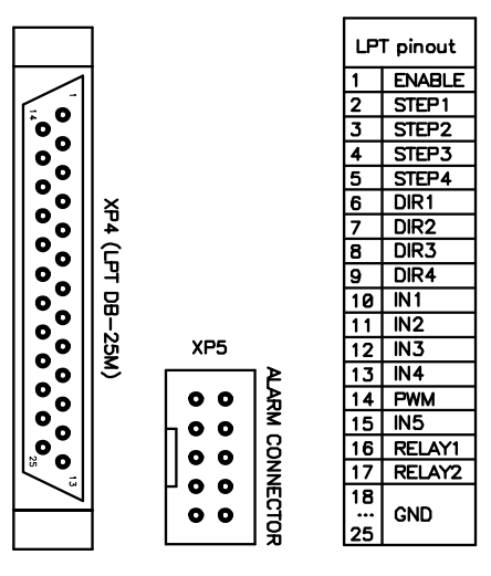

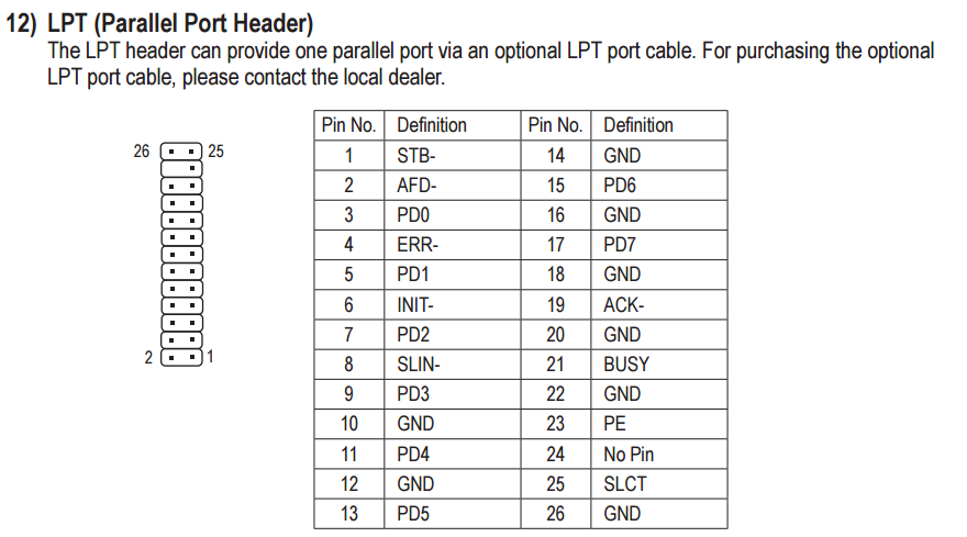

Похоже проблема нашлась. Спасибо за подсказку по распиновке. Не обратил внимания на стандартный шлейф lpt, он же "стандартный".
Вот распиновка разъема на материнке и распиновка контроллера. А шлейф повторяет порядок пинов, как на контроллере. Я "звонил" только первый пин на шлейфе. Не досмотрел, поэтому второй пин с контроллера уже 3 на материнке. Можно переделать в конфиге, но лучше перепаяю. Вечером отпишу по результату. Всем еще раз спасибо, одна голова хорошо, а форум - сила!

Пришел к тому что разъем был правильным, зря я его перепаял. Рассудите и поправьте, если ошибаюсь, так как матчасть изучаю в процессе.
Я думал, что распиновка разъема драйвера должна совпадать с распиновкой lpt на материнке, т.е. pin1 на драйвере должен быть подключен к pin1 на материнке. Но судя по расшифровке pinов на материнке получается бред:
PIN ДРАЙВЕРА - PIN LPT НА МАТ.ПЛАТЕ
PIN1 (ENABLE) - PIN1 (STB-)
PIN2 (STEP1) - PIN2 (AFD-)
PIN3 (STEP2) - PIN3 (PD0)
PIN4 (STEP3) - PIN4 (ERR-)
PIN5 (STEP4) - PIN5 (PD1)
PIN6 (DIR1) - PIN6 (INIT-)
PIN7 (DIR2) - PIN7 (PD2)
PIN8 (DIR3) - PIN8 (SLIN-)
PIN9 (DIR4) - PIN9 (PD3)
PIN10 (IN1) - PIN10 (GND)
PIN11 (IN2) - PIN11 (PD4)
PIN12 (IN3) - PIN12 (GND)
PIN13 (IN4) - PIN13 (PD5)
PIN14 (PWM) - PIN14 (GND)
PIN15 (IN5) - PIN15 (PD6)
PIN16 (RELAY1) - PIN16 (GND)
PIN17 (RELAY2) - PIN17 (PD7)
PIN18 (GND) - PIN18 (GND)
PIN19 (GND) - PIN19 (ACK-)
PIN20 (GND) - PIN20 (GND)
PIN21 (GND) - PIN21 (BUSY)
PIN22 (GND) - PIN22 (GND)
PIN23 (GND) - PIN23 (PE)
PIN24 (GND) - PIN24 (NO PIN)
PIN25 (GND) - PIN25 (SLCT)
? - PIN26 (GND)
Но, если оставить как было, то вроде все четко (18-25 GND)
PIN2 (STEP1) - PIN3 (PD0)
PIN3 (STEP2) - PIN5 (PD1)
PIN4 (STEP3) - PIN7 (PD2)
PIN5 (STEP4) - PIN9 (PD3)
PIN6 (DIR1) - PIN11 (PD4)
PIN7 (DIR2) - PIN13 (PD5)
PIN8 (DIR3) - PIN15 (PD6)
PIN9 (DIR4) - PIN17 (PD7)
PIN10 (IN1) - PIN19 (ACK-)
PIN11 (IN2) - PIN21 (BUSY)
PIN12 (IN3) - PIN23 (PE)
PIN13 (IN4) - PIN25 (SLCT)
PIN14 (PWM) - PIN2 (AFD-)
PIN15 (IN5) - PIN4 (ERR-)
PIN16 (RELAY1) - PIN6 (INIT-)
PIN17 (RELAY2) - PIN8 (SLIN-)
PIN18 (GND) - PIN10 (GND)
PIN19 (GND) - PIN12 (GND)
PIN20 (GND) - PIN14 (GND)
PIN21 (GND) - PIN16 (GND)
PIN22 (GND) - PIN18 (GND)
PIN23 (GND) - PIN20 (GND)
PIN24 (GND) - PIN22 (GND)
PIN25 (GND) - PIN24 (NO PIN)
? - PIN26 (GND)
Отсюда еще вопрос: на 24 пине драйвера получается нет земли. Это важно? Или 18-25 пины - одна цепь.

посмотрел сегодня утром мануал на свою материнку у меня GA-C847N цоколевка пинов лпт такая как у тебя Re: Настройка LinuxCNC на PLC330 #24 я не чего не перепаивал , извини что не досмотрел сразу :oops: , просто воткнул переходник и лпт заработал сразу , наверное разъем надо перепаять вЗад , да и как бы это не привело к выходу из строя лпт на материнке так как после перепайки некоторые выходы лпт были закорочены на землю
