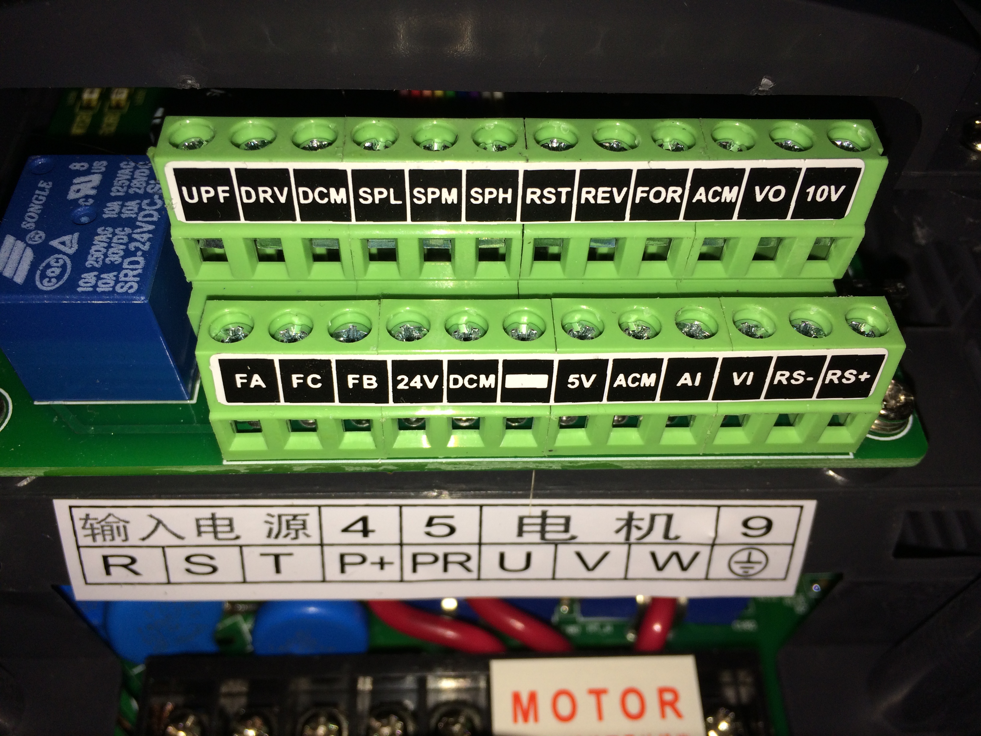

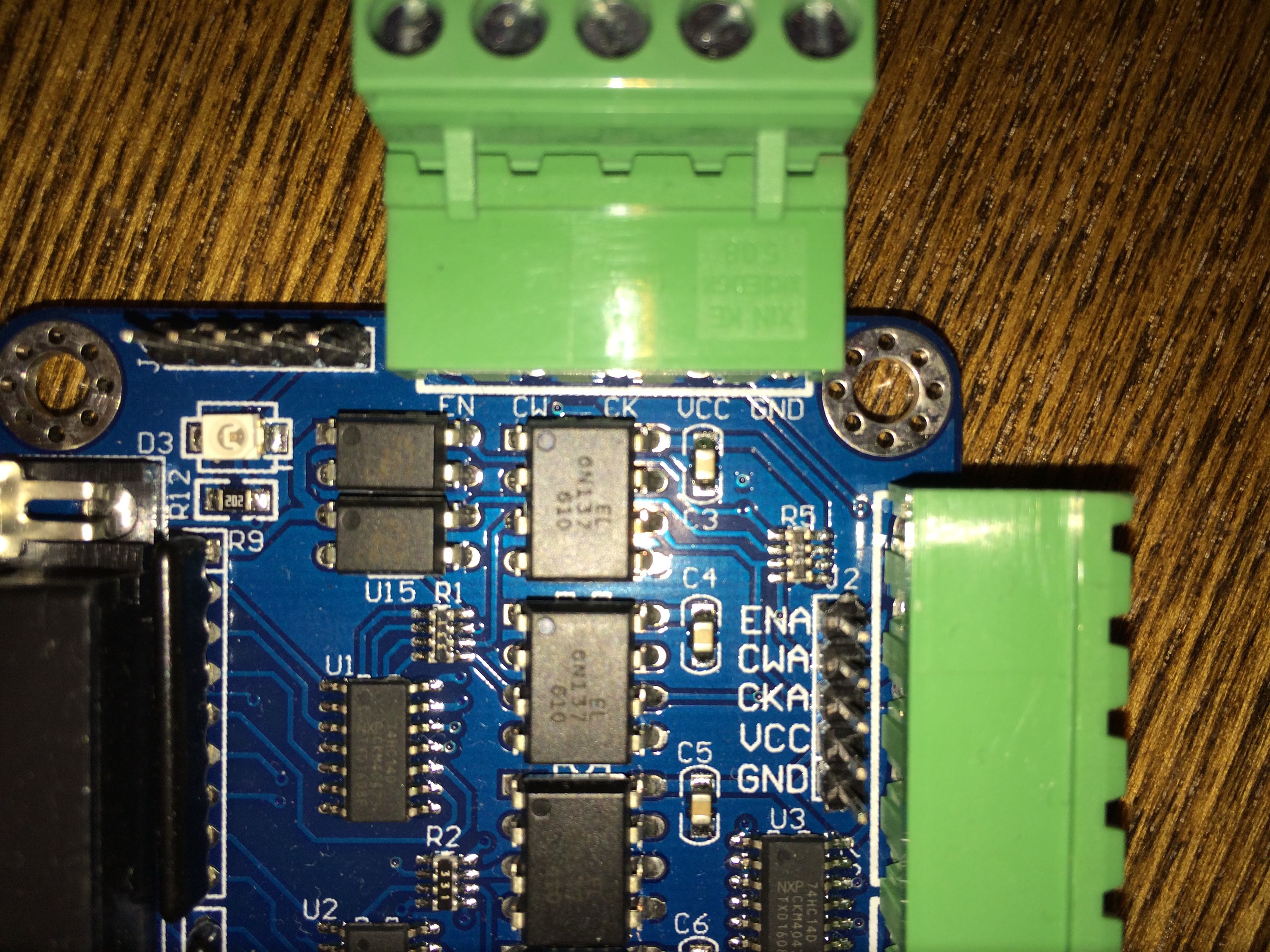

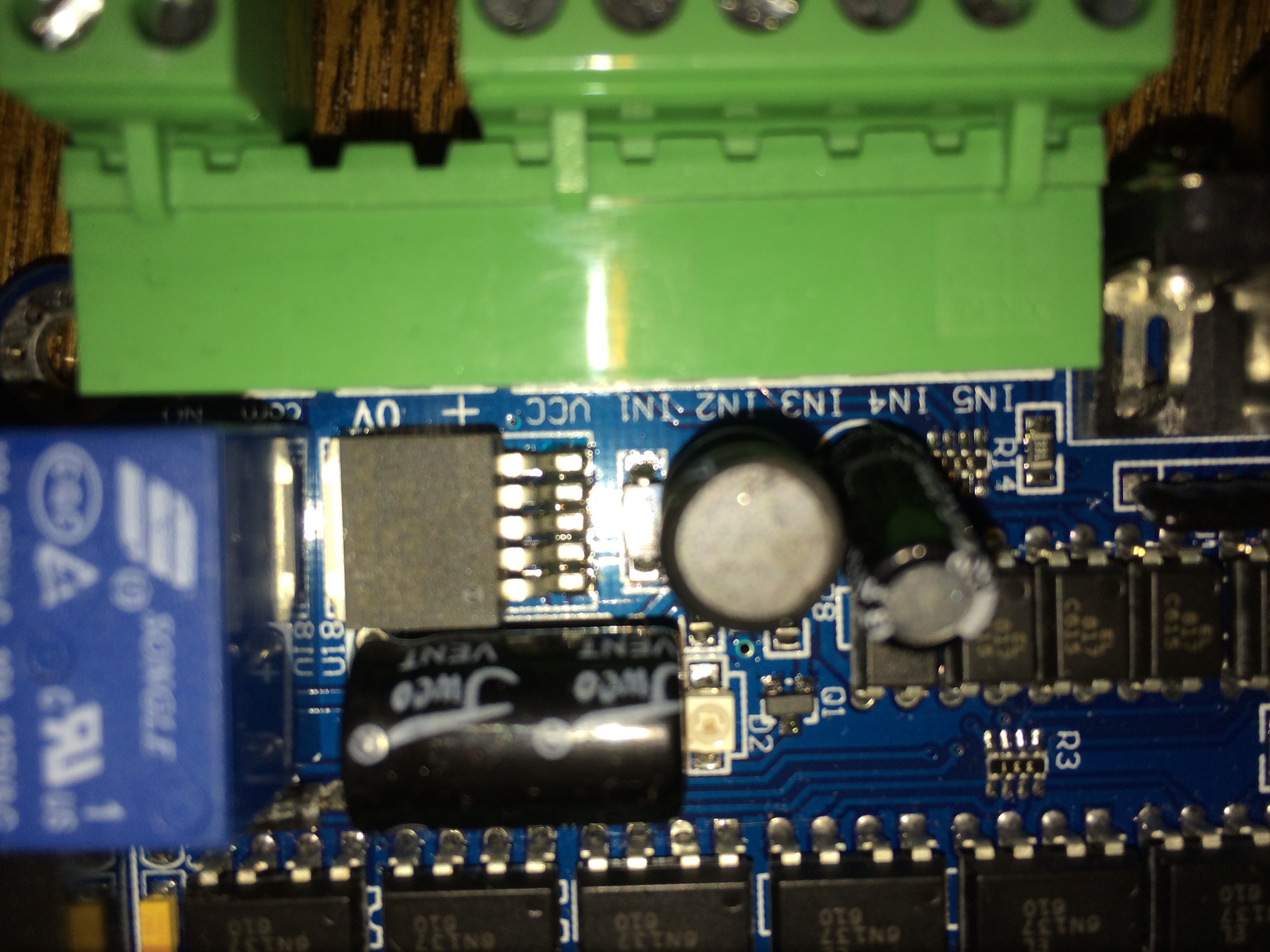

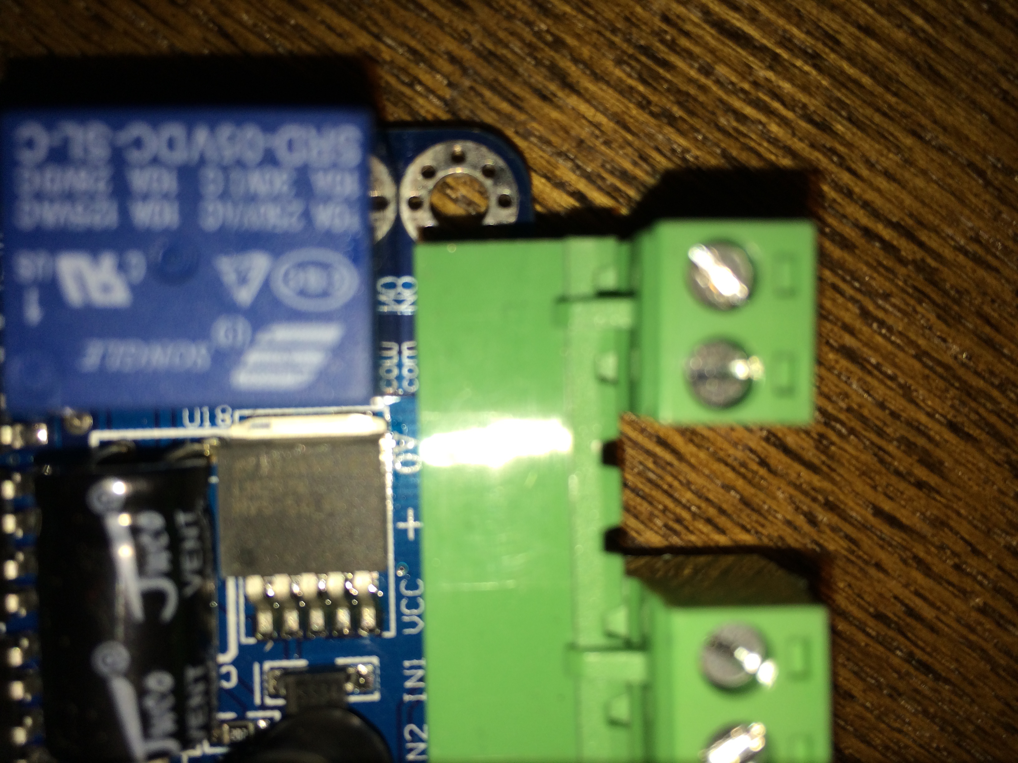

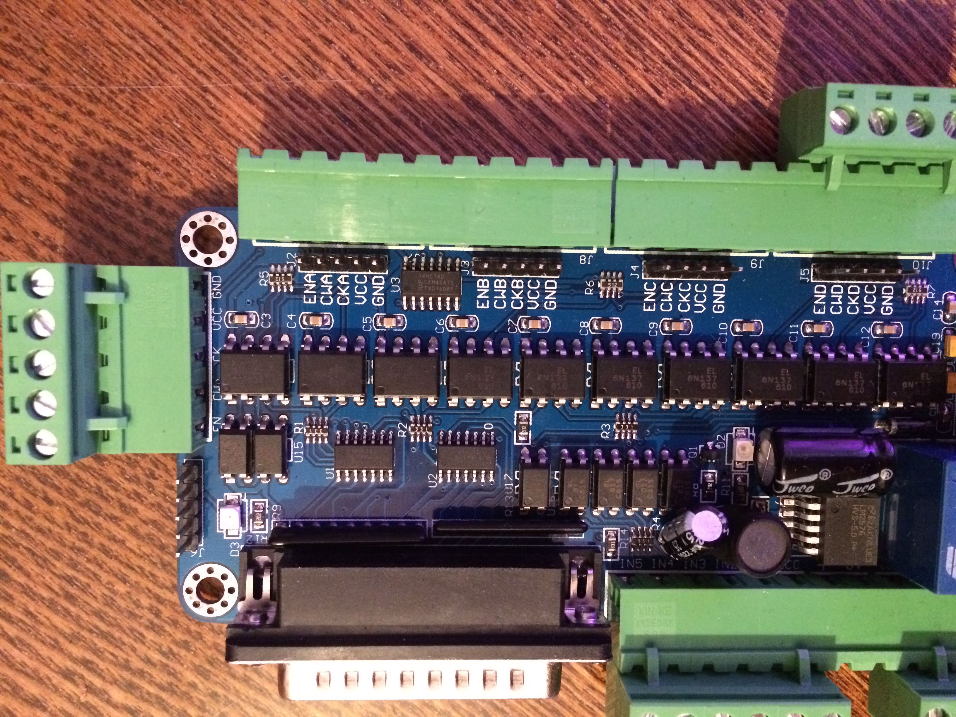

Всем привет. помогите плз подключить частотник к плате, включение/выключение предусмотрено через реле, а вот обороты как-нибудь можно регулировать?
плата отсюда https://ru.aliexpress.com/item/CNC-Rout ... 0.0.XoWtll
фотки прикладываю.
IMG_0285.JPG (2113 просмотров) <a class='original' href='./download/file.php?id=104980&mode=view' target=_blank>Загрузить оригинал (1.74 МБ)</a>
IMG_0287.JPG (2113 просмотров) <a class='original' href='./download/file.php?id=104981&mode=view' target=_blank>Загрузить оригинал (2.54 МБ)</a>
IMG_0288.JPG (2113 просмотров) <a class='original' href='./download/file.php?id=104982&mode=view' target=_blank>Загрузить оригинал (1.79 МБ)</a>
IMG_0291.JPG (2113 просмотров) <a class='original' href='./download/file.php?id=104983&mode=view' target=_blank>Загрузить оригинал (1.85 МБ)</a>
частотник.JPG (2113 просмотров) <a class='original' href='./download/file.php?id=104984&mode=view' target=_blank>Загрузить оригинал (1.98 МБ)</a>

С этой платой управлять оборотами не получится.

точно? VO и 10В на подписях клемм виднеются.

... на частотнике :)

а нельзя реализовать это через выход оси В?? я не силен в этом но вот выдержка из учебника по Mach3:
(Mach3 может управлять шпинделем тремя разными способами, либо вы можете, пропустив
нижеизложенное, управлять им вручную.
1. Реле/контактор для включения (по часовой или против часовой стрелки) и выключения
двигателя.
2. Двигатель управляется импульсами Step и Dir (т.е. мотор шпинделя – серводвигатель).
3. Двигатель управляется сигналом с Широтно-импульсной модуляцией (ШИМ)
пункт 1 это включать и выключать питание через реле это понятно из мануала к плате
пункт 3 (видимо) вы исключили т.к. нет выхода питания 0-10V
а насколько сложно реализовать п.2 ???
Re: Помогите плз подключить частотник к плате
CeBuK писал(а):а насколько сложно реализовать п.2 ???
Легко! Покупаете сервопривод с усиленными подшипниками, приделываете к нему цанговый патрон... :)
