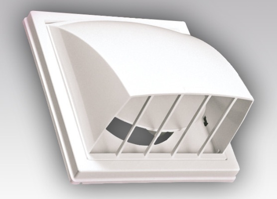

А зачем торчит труба? Можно сделать скрытно, вот так например:
Обратный-клапан-для-вентиляции-из-пластика.jpg (2706 просмотров) <a class='original' href='./download/file.php?id=104667&mode=view' target=_blank>Загрузить оригинал (36.82 КБ)</a>

lloydst
Сообщения: 21
Зарегистрирован: 25 сен 2016, 12:28
Re: Помогите с фильтром-дымоулавливателем
Сообщение lloydst »
В последнем варианте тоже есть минус. Если трубу тупо направить от дома, то поток воздуха тоже будет направлен от дома, тем самым концентрация дыма около дома уменьшится, частично он разнесется ветром. В последнем же варианте весь дым ползет по стене(.
