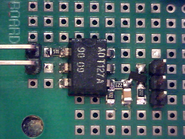

Эх, молодежь... :hottabych:
PWMmaket.jpg (3623 просмотра) <a class='original' href='./download/file.php?id=7445&mode=view' target=_blank>Загрузить оригинал (176.36 КБ)</a>
Это тот самый преобразователь PWM-напряжение.
PWM.PNG (3617 просмотров) <a class='original' href='./download/file.php?id=7446&mode=view' target=_blank>Загрузить оригинал (12.57 КБ)</a>
Проверено - работает.
Так что SMD и макетка - вполне совместимые вещи.
Если сильно не эстетствовать :)
