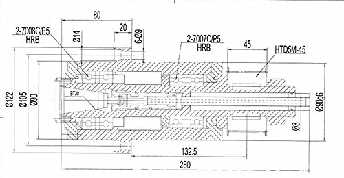

Купил я вот этот шпиндель https://ru.aliexpress.com/item/ATC-spin ... 98428.html
Качество на вид отменное... Проверил биение конуса, при кручении, по индикатору. макс пол сотки. одним словом думал соответствует описанию.
Но не тут то было. после тестовой установки шпинделя в голову станка. обнаружилось что есть люфт со стороны шкива, при надавливании на него под 90 градусов относительно оси шпинделя кароч как бы ремень тянет. и этот люфт дает на конусе(где крепится сменный инструмент) шпинделя отклонение в сотку по оси. было решено разобрать шпиндель и проверить что да как.
вот так вроде как должен был выглядеть шпиндель по описанию: после вскрытия задней крышки было обнаружено что в задней части шпинделя установлены 2 обычных подшипника 6007 2rz не известной мне фирмы =)), а по идее должны стоять радиально упорные. Еше большее удивление было после извлечения шпинделя из корпуса.
Оказалось что на передней части шпинделя установлены 3 радиально упорных - триплекс-тандем"О". Это конечно обрадовало =) но они оказались собраны неправильно. метки не сходились... Возможно также не сходятся внутренние метки... И пока не известно что за подшипники. не видно надписей. Возможно после разборки присниться.
А теперь собственно вопросы:
1 - Как правильно будет разобрать триплекс? Так как его на дурака не хочется стаскивать.
Пока видится схема такая - нагреть в масле. а потом в центр шпинделя с огнетушителя пшикнуть. (пока еше огнетушитель ищется =))
2 - Думаю заменить задние подшипники. ток вот на какие пока в раздумье.
по размерам подходят следующие :
дуплекс http://aprom.by/cgi-bin/boardauto.pl?words=236107
радиально-упорный однорядный с разъемным внутренним кольцом с 4-х точечным контактом 2 штуки http://aprom.by/cgi-bin/boardauto.pl?words=176107
радиально-упорный однорядный обычный 2 штуки http://aprom.by/cgi-bin/boardauto.pl?words=36107
склоняюсь к дуплексу. Или может что то другое посоветуете.
3 - Какую предположительно нагрузку можно давать на такой шпиндеь? от китайца удалось узнать что максимальный крутящий момент на этот шпиндель 14н.м.
Двигатель у меня 12 н.м. на 6000 оборотов 7КВт. так что думаю не превышу допустимые мощности по крутящему моменту. По осевым нагрузкам не чего узнать не получилось.
4-Есть тут у меня вот такая смазка http://www.ebay.com/itm/272423274186?_t ... EBIDX%3AIT
KLUBER ISOFLEX NBU 15
естественно после разборки триплекса и установки новых подшипников на заднюю часть шпинделя, их придется мазать. сколько смазки положить в эти подшипники? Расчетное значение вот из этого калькулятора подойдет? https://pkmoscow.ru/calc/
и немного вкусного. вот как будет выглядеть установленный шпиндель в голову станка =)) Все посадки с натягом =)

Сегодня разобрал триплех.
Заморозил шпиндель углекислотой прям из большого кислородного баллона(те что для полуавтоматической сварки).
Ну очень легко снялись. От руки не пошли. Но поставив под домкрат. стоило только слегка надавить на ручку домкрата и поползли сразу. Кило 50 максимум надавил. никаких царапин и задиров ни на подшипниках ни на валу шпинделя. вообщем доволен. Будем надеяться что с подшипниками все в порядке. Как и следовало ожидать внутренние метки тоже не сходились.
