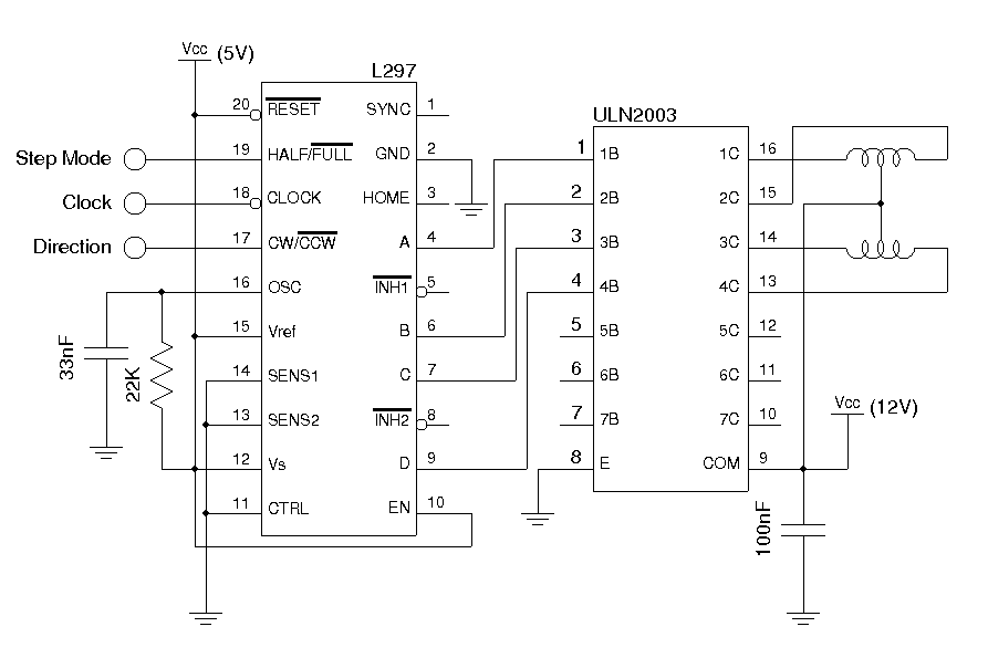

Всем доброго времени суток!
Столкнулся с такой проблемой, что я профан в деле чтения и понимания datdsheet микросхем. Подскажите как заставить работать контроллер шаговых двигателей L297 и микросхему (драйвер) uln2003 вместе. По идее поменяв лишь выходы фаз B и C с контроллера L297 можно добиться нужной последовательности для униполярных двигателей. Но собрав все по схеме (см.рисунок) ничего не вышло.
http://forum.arduino.cc/index.php?topic=117033.0
Установив и собрал схему в Proteus выяснил, что L297 не переключает шаги при подаче сигнала step.
Помогите мне, пожалуйста в решение данного вопроса.

Прошу меня простить. Все работает (В Proteus)! Я перепутал в схеме один провод... Но из-за этого очень долго не мог решить данную проблему...)))
