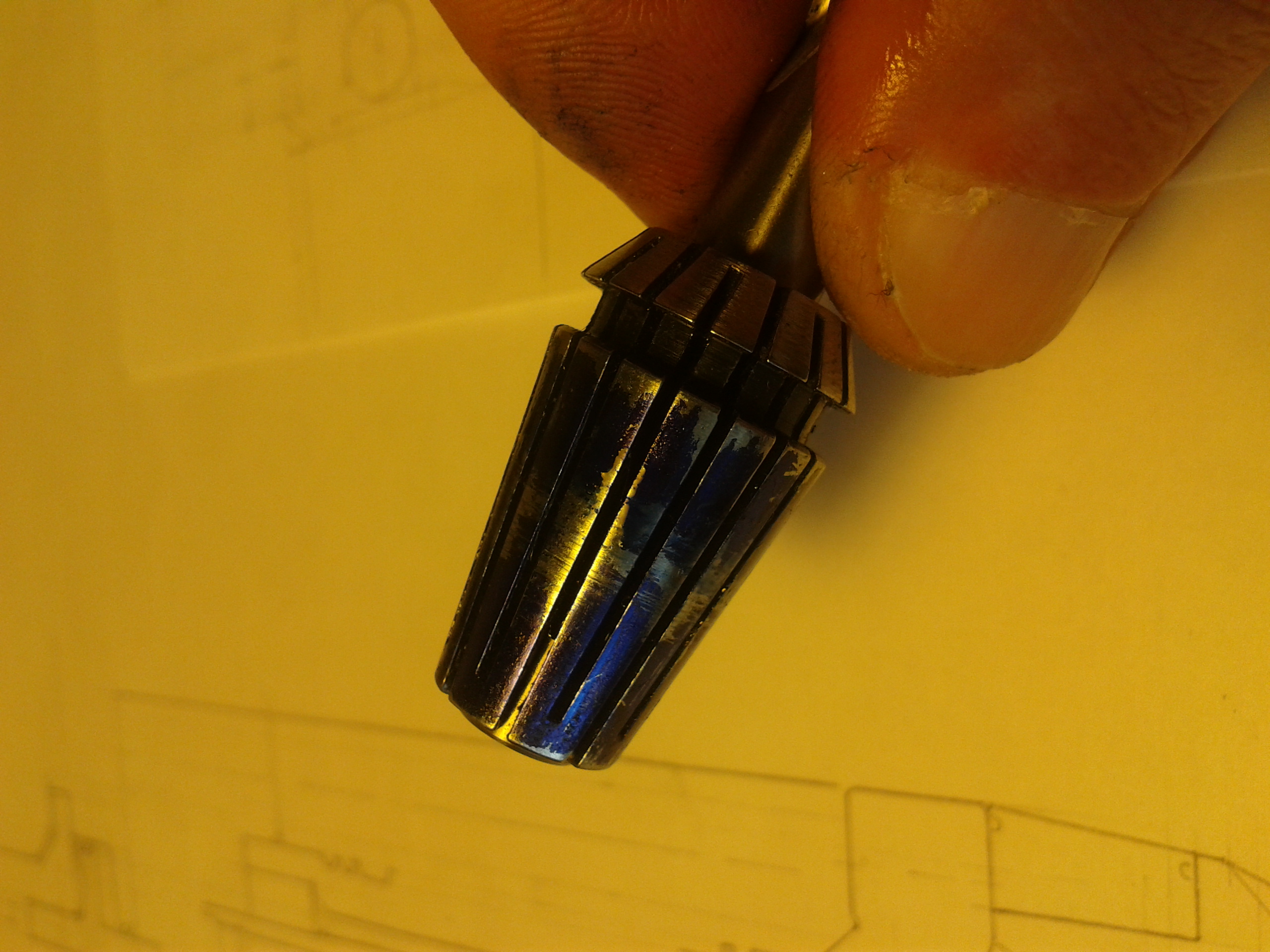

перечитай 19 пост.Не собираюсь под одну цангу подстраиваться,да и ты не будешь. Доводить геометрию нужно имея в руках эталон.
Chili
Сообщения: 1222
Репутация: 1074
Откуда: Таганрог
Re: "Шлифовка" конуса шпинделя
Сообщение Chili »

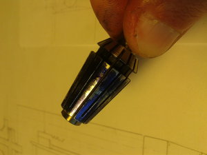

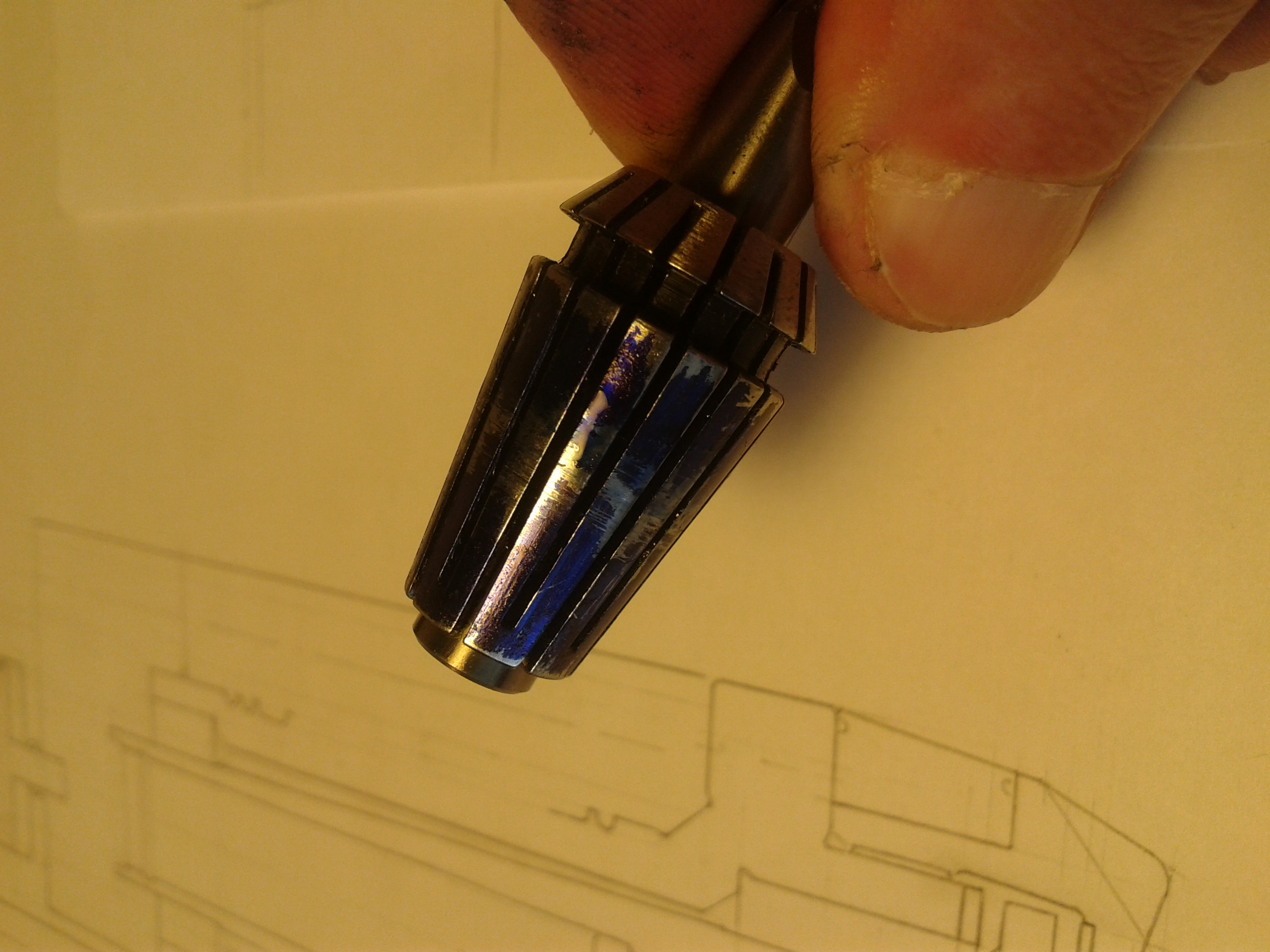

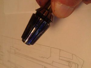

Сегодня посмотрел на цанги по образующей линии конуса на просвет....я плакал :hehehe: мало что мог в центр инструмент не выставить точно, еще и цанги кайфарики точили.Вечером выложу фотки "следов" - хоть поржете над реальностью

Вот обещанные фотки
Фото-0389.jpg (3277 просмотров) <a class='original' href='./download/file.php?id=104515&mode=view' target=_blank>Загрузить оригинал (1.13 МБ)</a>
Фото-0391.jpg (3277 просмотров) <a class='original' href='./download/file.php?id=104516&mode=view' target=_blank>Загрузить оригинал (1021.79 КБ)</a>
Фото-0392.jpg (3277 просмотров) <a class='original' href='./download/file.php?id=104517&mode=view' target=_blank>Загрузить оригинал (1.1 МБ)</a>
Фото-0398.jpg (3277 просмотров) <a class='original' href='./download/file.php?id=104518&mode=view' target=_blank>Загрузить оригинал (1.16 МБ)</a>
