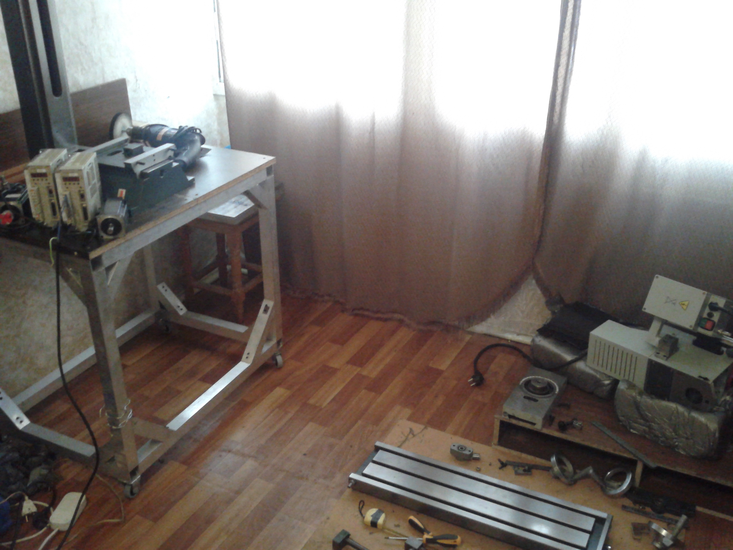

Подскажите пожалуйста ,Как SGDH-04AE на прямую к LTP порту подключить ?
Вот на этот станок хочу всё поставить :)

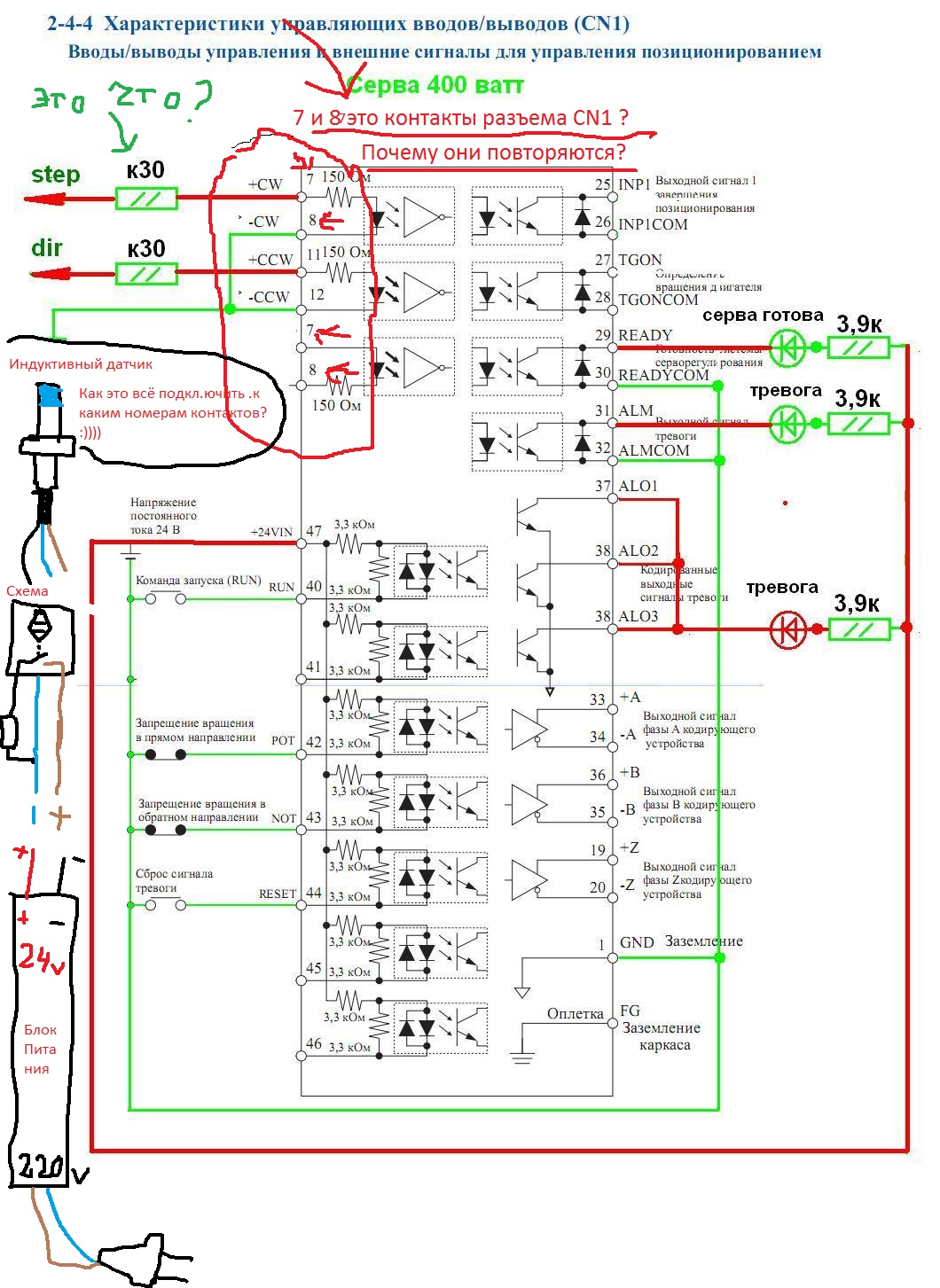

Сергей= писал(а):Подскажите пожалуйста ,Как SGDH-04AE на прямую к LTP порту подключить ?
между компом LPT и ЧПУ должна стоять плата опторазвязки http://www.ebay.com/sch/i.html?_trksid= ... &_from=R40 она нужна для буфера чтоб усилить сигнал и если серва там что то коротнет не спалить комп.
В серве на входе стоят оптопары, которые защитят комп от сгорания. Но не факт что твой LPT потянет оптопары сервы. Хош рискнуть вот схема
Подключение сервы Яксава.JPG (3309 просмотров) <a class='original' href='./download/file.php?id=8434&mode=view' target=_blank>Загрузить оригинал (189.49 КБ)</a>
то что справо по схеме можно не собирать это я индикацию выводил

А на схеме это разъем CN1 что-ли? И цыфры на схеме это это номера контактов разъема CN1?
Подключение сервы Яксава.jpg (3305 просмотров) <a class='original' href='./download/file.php?id=8437&mode=view' target=_blank>Загрузить оригинал (400.76 КБ)</a>
:D :D :D :D
Сообщения: 34042
Re: Помогите подобрать MESA для LinuxCNC и Yaskawa SGDH-04AE
1. Да это все выводы Сн1
2. Выводы повторяются так как нарисованы так схематично есть выводы на степ/дир есть на на +-10в и они программируются в серве или степ/дир или аналог они не подключены потому забудь про них.
3. То что ты показал зеленой стрелкой что это - это токограничивающий резистор чтобы через оптопару сервопривода не шло больше 15мА. Идешь в радиомагазин и гришь дайте мне пучЁк резисторов на К30 ;)
