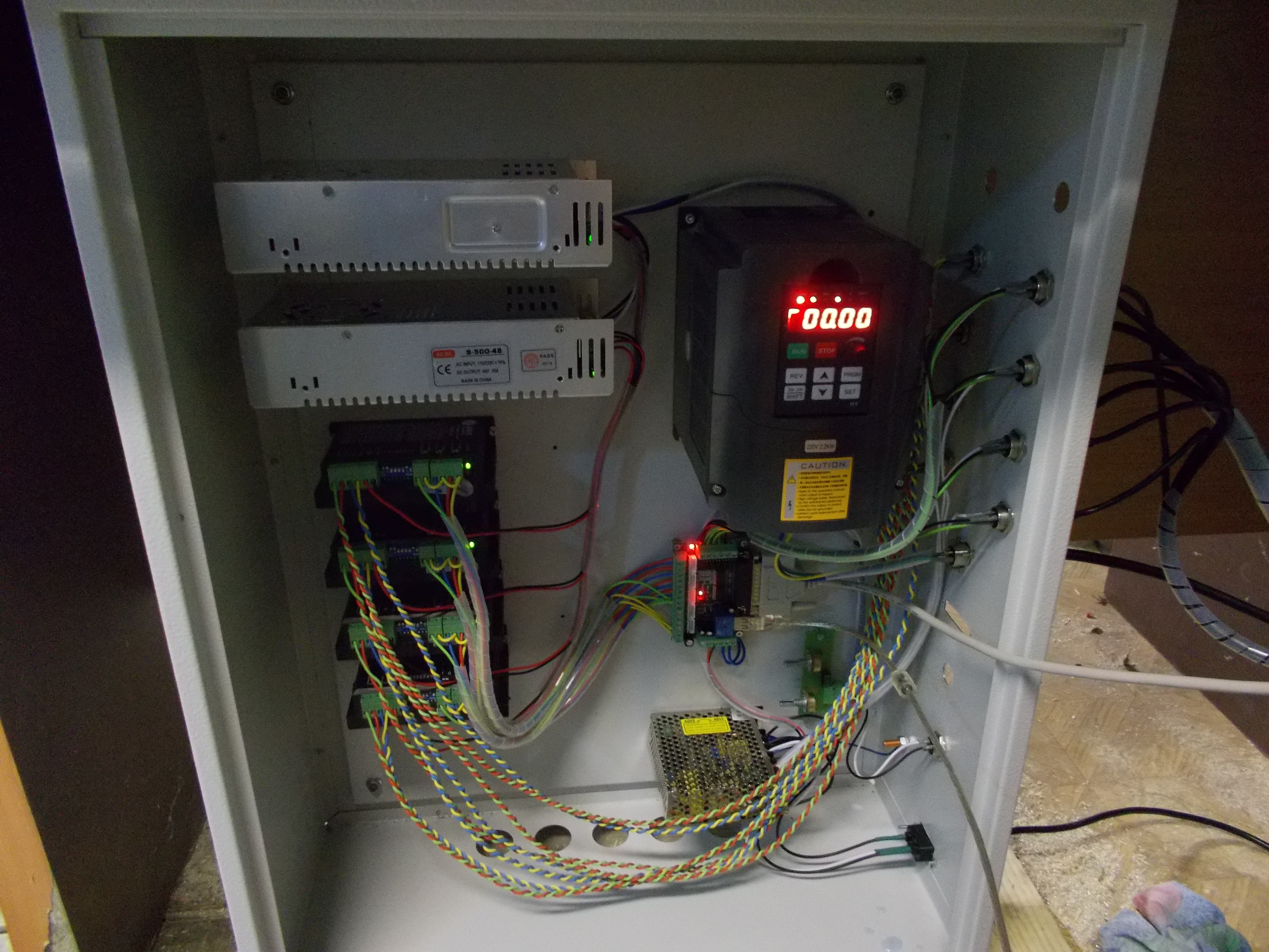

По большему счету насрать. Я продуваю шкаф при каждой смазке. Много накопится неуспевает.
Re: Бюджетный станок 1100*680 по алюминию
Хватит и одной токопроводящей пылинки...
Пару раз сталкивался с "деревяшечниками" которые говорили так-же, а по факту уже через полдня работы электроника и комп под слоём пыли, а тут ещё и влажность вдруг повысится (в сырую погоду ворота для погрузки откроют) и потом звонят: приезжай, у нас станок встал, а сроки горят...

frezeryga писал(а):Я продуваю шкаф при каждой смазке.
надо не продувать, а высасывать пылесосом, сметая пыль диэлектрической щеткой.

ScrewDriver писал(а):адо не продувать, а высасывать пылесосом
Причём не обычным пылесосом, а специальным, с антистатической подготовкой, чтоб электронику статикой не убить. А цены на такие пылесосы начинаются примерно с $500.

UAVpilot писал(а): чтоб электронику статикой не убить
я уже писал про заземление корпусов в шкафу, не просто ж так.
Антиститачный пылесос конечно хорошо, но далеко не у всех он есть. И обычным можно - просто с пластиковой насадкой и не касаться пылесосом где не надо.

На свой пылесос прикрутил проводок с гайкой , гайка на полу лежит, реально меньше набирает статику
Высасывать хрень. Попробуйте высосать из корпусов драйверов,частотника,блоков питания.
Также как системник компа вынес на улицу поставил дал туда с 2х метров 10 атмосфер и все чисто.

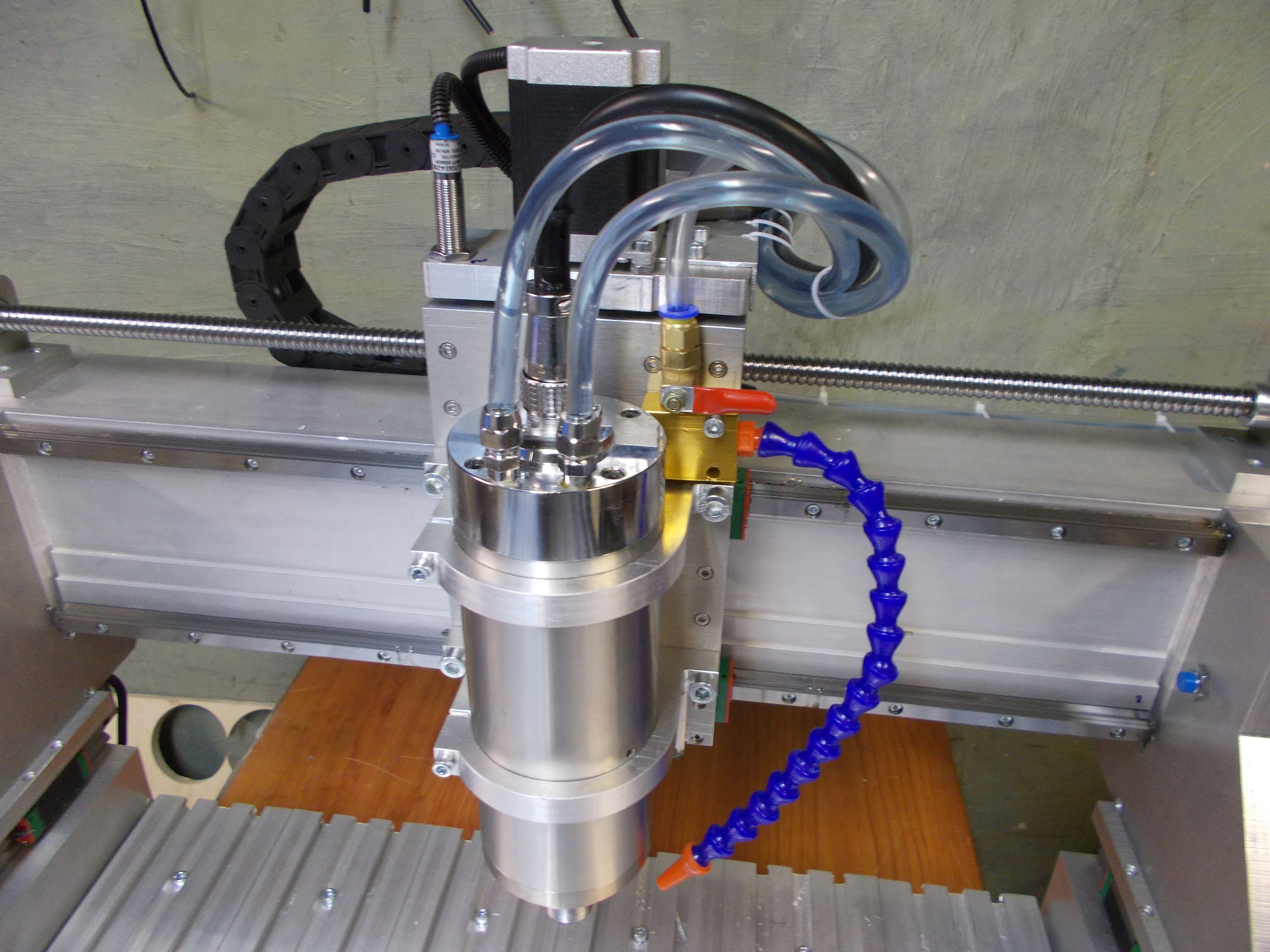

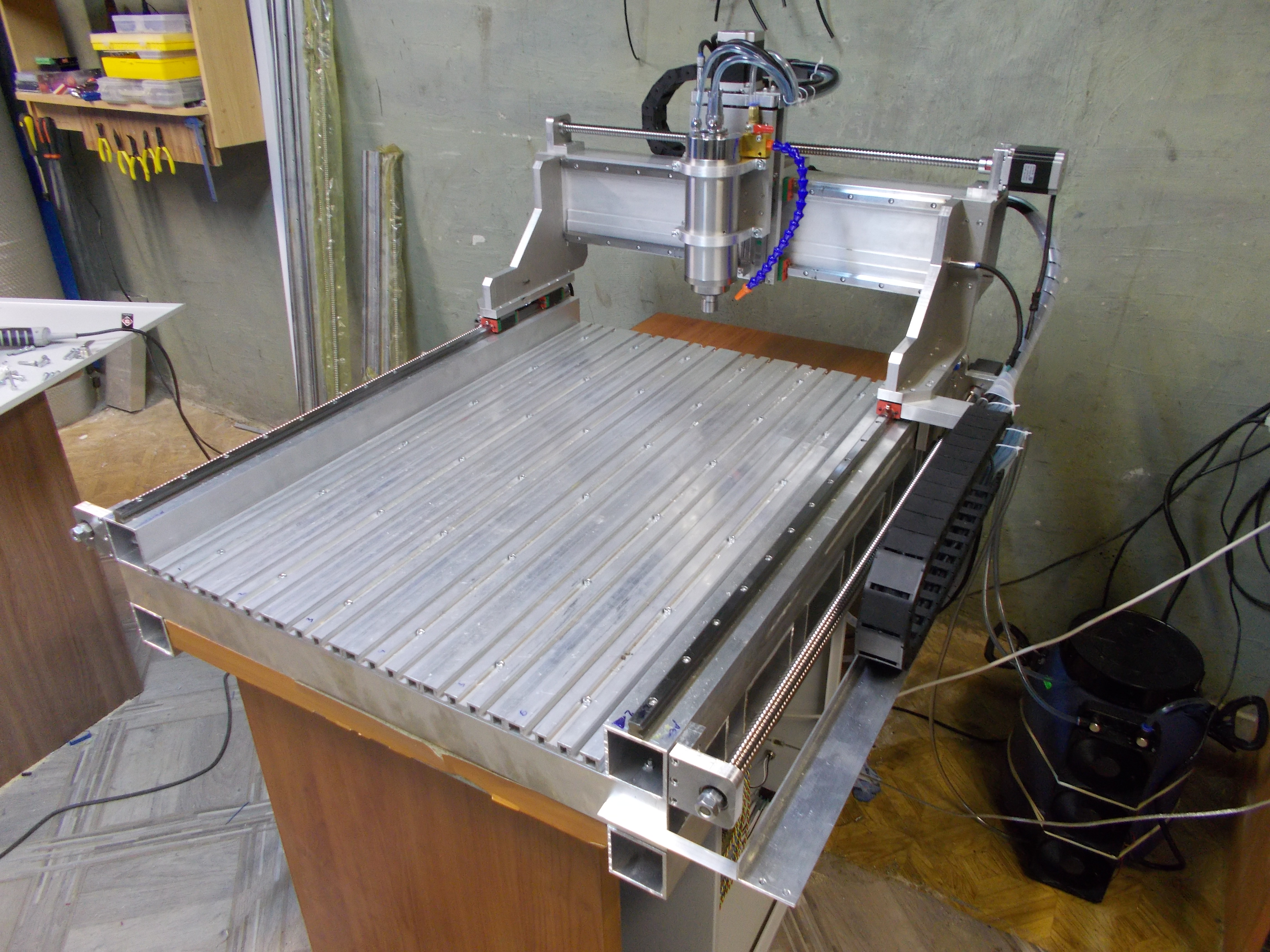

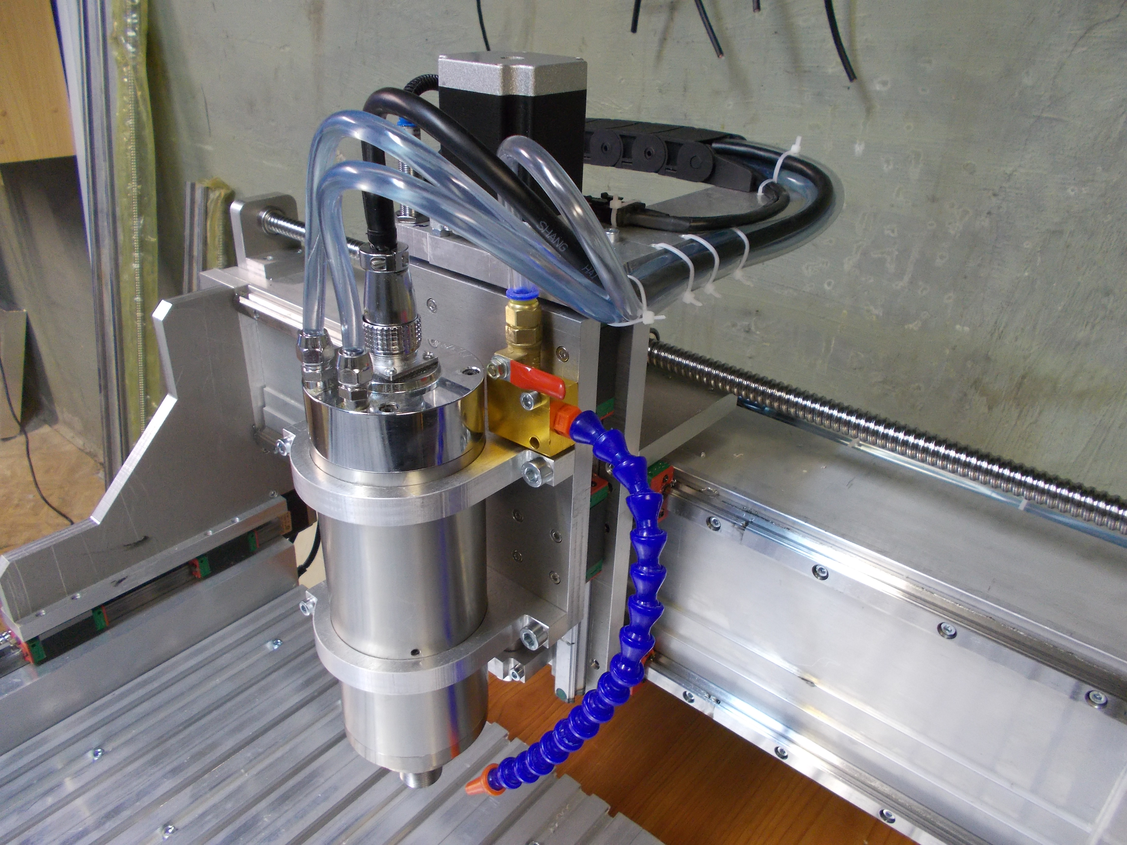

Таков вид станка без жертвенного стола:
DSCN0466.JPG (3046 просмотров) <a class='original' href='./download/file.php?id=103590&mode=view' target=_blank>Загрузить оригинал (3.45 МБ)</a>
DSCN0467.JPG (3046 просмотров) <a class='original' href='./download/file.php?id=103591&mode=view' target=_blank>Загрузить оригинал (3.41 МБ)</a>
DSCN0468.JPG (3046 просмотров) <a class='original' href='./download/file.php?id=103592&mode=view' target=_blank>Загрузить оригинал (3.25 МБ)</a>
DSCN0469.JPG (3046 просмотров) <a class='original' href='./download/file.php?id=103593&mode=view' target=_blank>Загрузить оригинал (3.48 МБ)</a>
Обкатал шпиндель и прогнал станок на предмет пропуска шагов. Момент удержания на шаговиках очень порадовал: руками прокрутить валы практически никак... Шаговики умеренно тёплые. При одночасовой программе пропуска не обнаружил, завтра буду гонять его целый день на предмет пропуска - если всё хорошо - то за работу!

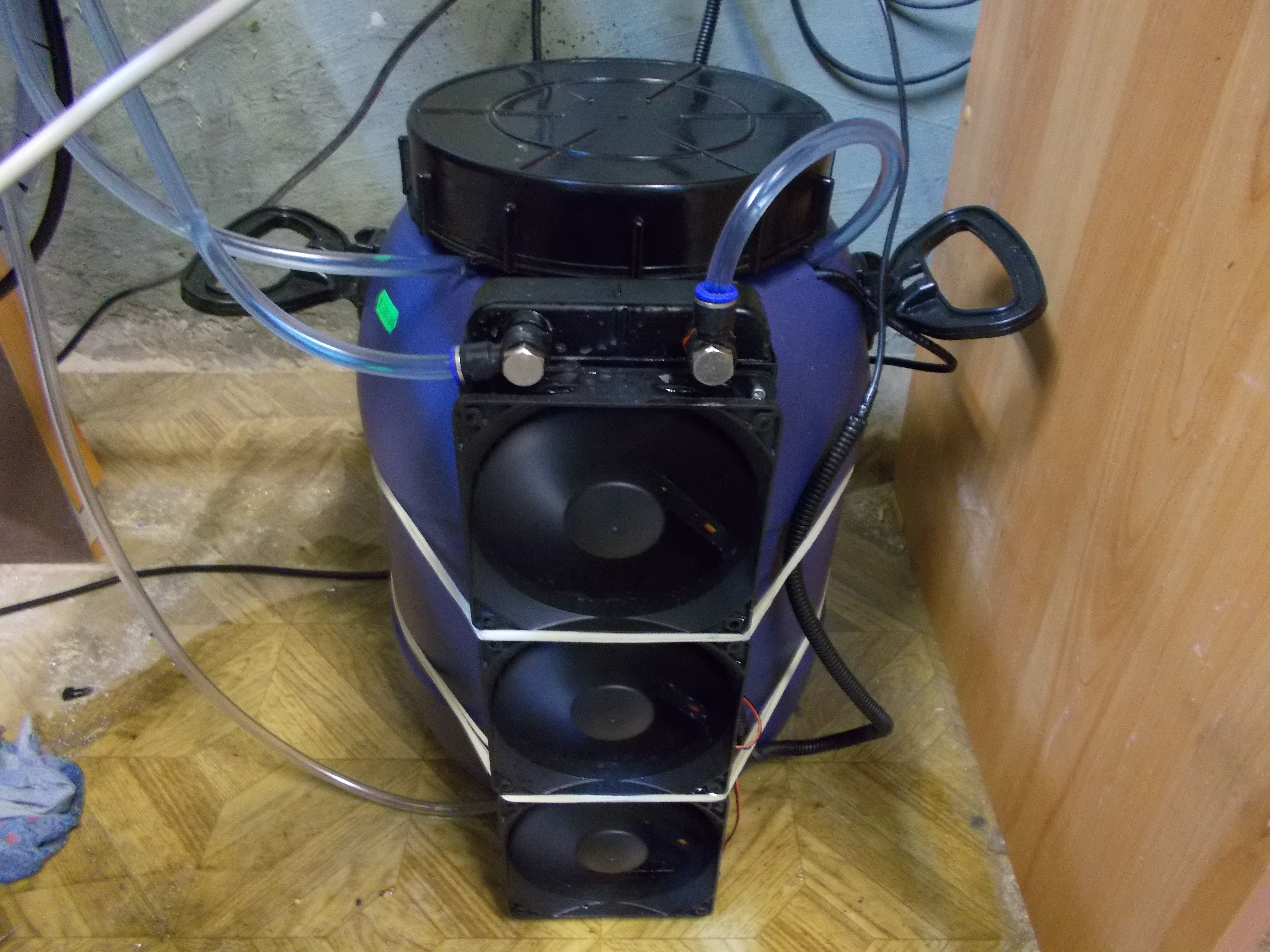

DSCN0470.JPG (3046 просмотров) <a class='original' href='./download/file.php?id=103594&mode=view' target=_blank>Загрузить оригинал (3.33 МБ)</a>
В баке примерно 30% тосола на 70% обычной воды из под крана. В общем где то 10 литров
DSCN0471.JPG (3046 просмотров) <a class='original' href='./download/file.php?id=103595&mode=view' target=_blank>Загрузить оригинал (3.36 МБ)</a>
шкаф пока не довёл до ума, нужно ещё ЛПТ шлейф поставить. провода к шаговикам закрутил в спирали и отдалил насколько возможно от инвертора.

Попробуй выдуй из драйвера или частотника когда они в шкафу, загонишь пыль внутри по щелям :)
Нормаоьно основная масса вылетает.

это забота клиента чистить шкаф и станок. и пофигу, какая там компоновка, +- пару минут никакой погоды не играют. в любом вентилируемом шкафу будет тонна пыли всегда. хоть раком те драйверы ставь.
а в этом шкафу они точно не помрут от перегрева. так шо всё в норме.

ScrewDriver писал(а):я уже писал про заземление корпусов в шкафу, не просто ж так.
Заземление тут не поможет - все ноги МК драйвера не заземлишь. Пластиковая насадка и является накопителем статики и бывает шибает искрой сантиметра на 2.

donvictorio писал(а):в любом вентилируемом шкафу будет тонна пыли всегда.
Герметичный шкаф, забор воздуха через нижнюю панель вентиляторами через фильтры, выхлоп через боковые сверху через "лабиринты"...
