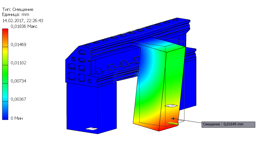

RussCust писал(а):а можно попросить и этот сравнить? ну не дает мне покоя балка
1000Н
Screenshot_22.png (3639 просмотров) <a class='original' href='./download/file.php?id=103281&sid=1b991ac962a03cfffc271f1be872320b&mode=view' target=_blank>Загрузить оригинал (55.91 КБ)</a>
всего чуть-чуть лучше типовой. короче не стоит оно того. делай по стандартной схеме, только чуть больше сечением. будет 1 в 1.

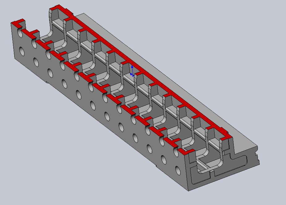

RussCust, даю наводку, дерзайте:
конструкция отливки.jpg (3628 просмотров) <a class='original' href='./download/file.php?id=103283&sid=1b991ac962a03cfffc271f1be872320b&mode=view' target=_blank>Загрузить оригинал (263.67 КБ)</a>

NKS, ваш вараинт вообще сложноотливаемый

aegis писал(а):NKS, ваш вараинт вообще сложноотливаемый
Это не вариант, это всего-лишь конструктивный макет того, к чему желательно стремиться.

Но для себя я определил форму и сечение, это главное, спасибо donvictorio
в3.JPG (3430 просмотров) <a class='original' href='./download/file.php?id=103331&sid=1b991ac962a03cfffc271f1be872320b&mode=view' target=_blank>Загрузить оригинал (51.78 КБ)</a>
ы1.JPG (3430 просмотров) <a class='original' href='./download/file.php?id=103332&sid=1b991ac962a03cfffc271f1be872320b&mode=view' target=_blank>Загрузить оригинал (76.14 КБ)</a>
ы2.JPG (3430 просмотров) <a class='original' href='./download/file.php?id=103333&sid=1b991ac962a03cfffc271f1be872320b&mode=view' target=_blank>Загрузить оригинал (60.06 КБ)</a>
усилие 1000Н
Screenshot_23.png (3430 просмотров) <a class='original' href='./download/file.php?id=103330&sid=1b991ac962a03cfffc271f1be872320b&mode=view' target=_blank>Загрузить оригинал (66 КБ)</a>
