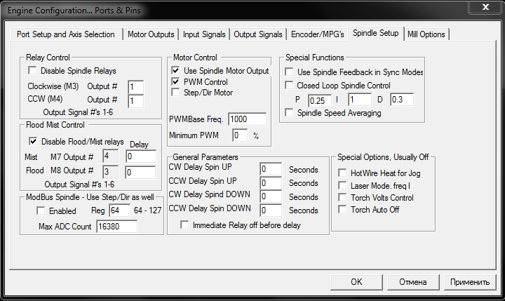

Пытаюсь заставить мач3 гравировать лазером. Г-код гравировки примерно такой:
G1 X0.0 Y0.0 F4000
S1000
G1 X0.1 Y0.0
S300
G1 X0.2 Y0.0
S800
G1 X0.3 Y0.0
S100
и т.д.
При каждом выполнении Sxxxx присутствует задержка ~1 сек. В настройка мача CW Delay Spin UP/DOWN стоит по 0.
Пробовал ставить Sxxx в одну строку с G1 задержка все равно есть.
Плата управления дешманская китайская USB:
В общем можно как то убрать эту задержку совсем? Или мач не подходит для управления лазером?
