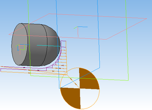

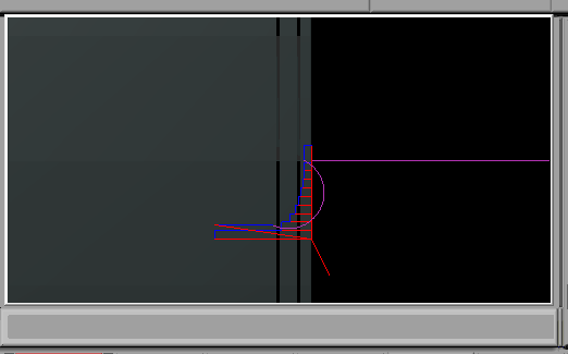

Добрый день!
Осваиваю ЧПУ токарку на простом самодельном станке. В компасе есть модуль токарной обработки, как его скрестить с Mach3Turn? Пробовал пост. Fanuc, но на траекториях движения матча вырисовывается белиберда. В качестве примера, простое тело.
И ещё вопрос в догонку, как в Mach3 включить 3D визуализацию?

oleg-boom, поставить Fusion 360 и не париться с компасом. Постпроцессоры там есть под мач3.

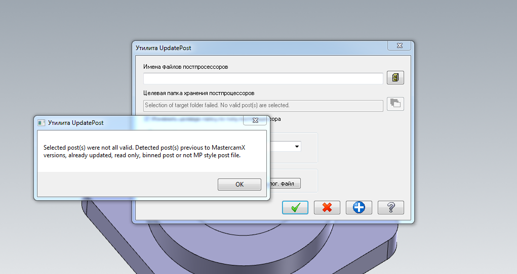

gray0694
Сообщения: 24
Зарегистрирован: 16 апр 2015, 22:53
Настоящее имя: Сергей Барабанов
Re: постпроцессор Копас3D токарка для Mach3
Сообщение gray0694 »
С такой же фигней столкнулся. Походу компания сменила политику преемственности((((
