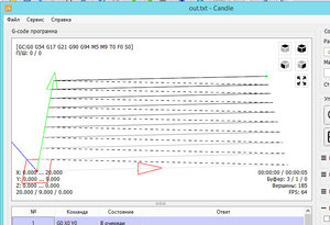

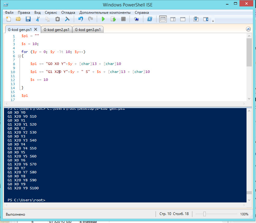

Иногда бывает нужно получить очень простую траекторию движения, по быстрому, и тут нашел вот такой способ, установим программу если не стоит "Windows PowerShell ISE".
После запуска программы можно легко писать скрипты:
2017-02-08_091549.jpg (12027 просмотров) <a class='original' href='./download/file.php?id=102517&mode=view' target=_blank>Загрузить оригинал (133.71 КБ)</a>
$p1 = ""
$s = 10;
for ($y = 0; $y -lt 10; $y++)
    $p1 += "G0 X0 Y"+$y + [char]13 + [char]10
    $p1 += "G1 X20 Y"+$y + " S" + $s + [char]13 + [char]10
    $s += 10
$p1
# Сохранение в файл
$p1 > d:\out.txt
Данный пример генерирует полоски для выжигания лазером, длиной 20 мм по оси Х, с шагом по оси Y с шагом 1 мм. И каждая линия содержит параметр S, который увеличивается на 10, с каждой новой линией.
2017-02-08_091603.jpg (12027 просмотров) <a class='original' href='./download/file.php?id=102518&mode=view' target=_blank>Загрузить оригинал (104.9 КБ)</a>

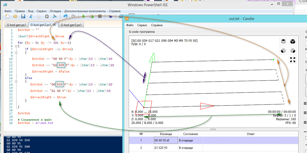

Или периодически на форуме появляется вопрос как по быстрому сгенерировать выборку прямоугольную, в данном случае легко:
Скорректировав всего пару значений, получаем:
2017-02-08_092530.jpg (12027 просмотров) <a class='original' href='./download/file.php?id=102520&mode=view' target=_blank>Загрузить оригинал (221.92 КБ)</a>
А вот сам код:
$strOut = ""
[bool]$directRight = $true
for ($y = 0; $y -lt 10; $y+=2)
    if ($directRight -eq $true)
        $strOut += "G0 X0 Y"+$y + [char]13 + [char]10
        $strOut += "G1 X20 Y"+$y + [char]13 + [char]10
        $directRight = $false
    else
       $strOut += "G0 X20 Y"+$y + [char]13 + [char]10
       $strOut += "G1 X0 Y"+$y + [char]13 + [char]10
$strOut
# Сохранение в файл
$strOut > d:\out.txt
