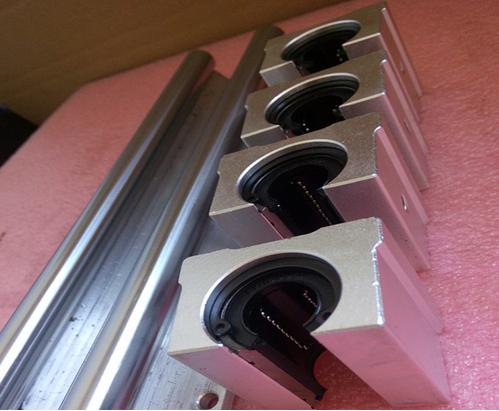

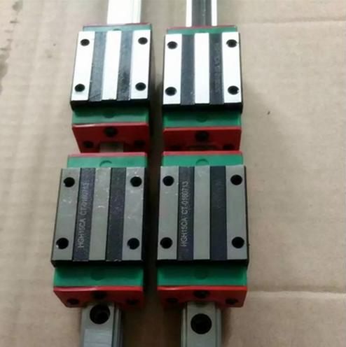

На алиэкспресс продают готовые наборы механики для станков. В качестве направляющих есть 2 варианта: полированные валы на опоре + разрезные подшипники и профильные направляющие + каретки.
Достоинство первых:
1) высота такая же как и у механизма ШВП - 45мм, что позволяет устанавливать их в одну плоскость без прокладок
2) наличие регулировки в подшипниках
3) допускается небольшая неточность при установке.
А что касается достоинств вторых - не понятно. Длина каретки около 60мм, т.е. потери длины составят 120мм. По высоте они меньше сборки ШВП. Там меньше люфты? Кто имел с ними опыт?

serge412 писал(а):А что касается достоинств вторых - не понятно. Длина каретки около 60мм, т.е. потери длины составят 120мм. По высоте они меньше сборки ШВП. Там меньше люфты? Кто имел с ними опыт?
Ну почему же. Они рассчитаны на другие нагрузки, точнее больше ресурс.

Рельсы на порядок жестче и точнее.
Кто ставит круглые валы - не следующий проект всегда хочет ставить рельсы :)

В чем выражается низкая точность валов? Они кривые, присутствуют люфты в подшипниках? Что-то ещё?
AVK74
Сообщения: 1831
Репутация: 335
Откуда: Уфа
Re: Какие направляющие выбрать?
Сообщение AVK74 »
Да вы слушайте побольше, тут и на порядок и на два порядка наговорят.
Рельсы и валы на опоре вещи принципиально разные, под совершенно разную конструкцию привалочной к ним поверхности (рельса не имеет собственной жесткости на изгиб). Рельсы (если они правильно стоят) можно значительно сильней нагрузить.
Для непромышленного (хобби класса) ставить рельсы довольно странное решение. Т.к. чтобы реализовать их потенциал нужно очень качественный и дорогой станок сделать.
Печатные платы я изготовляю на станке на валах на опоре, все отлично получается.

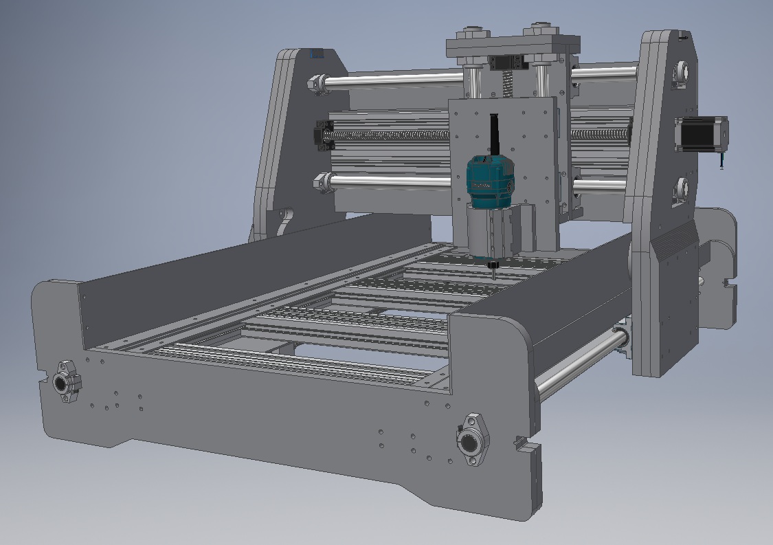

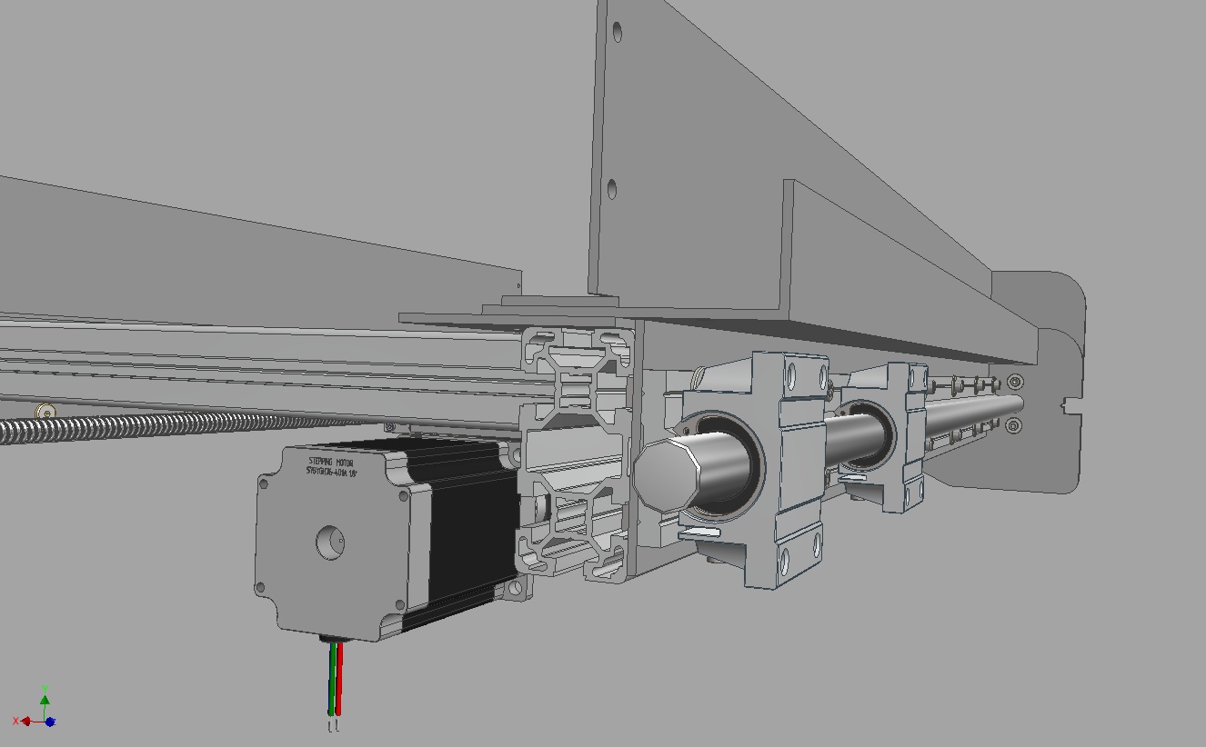

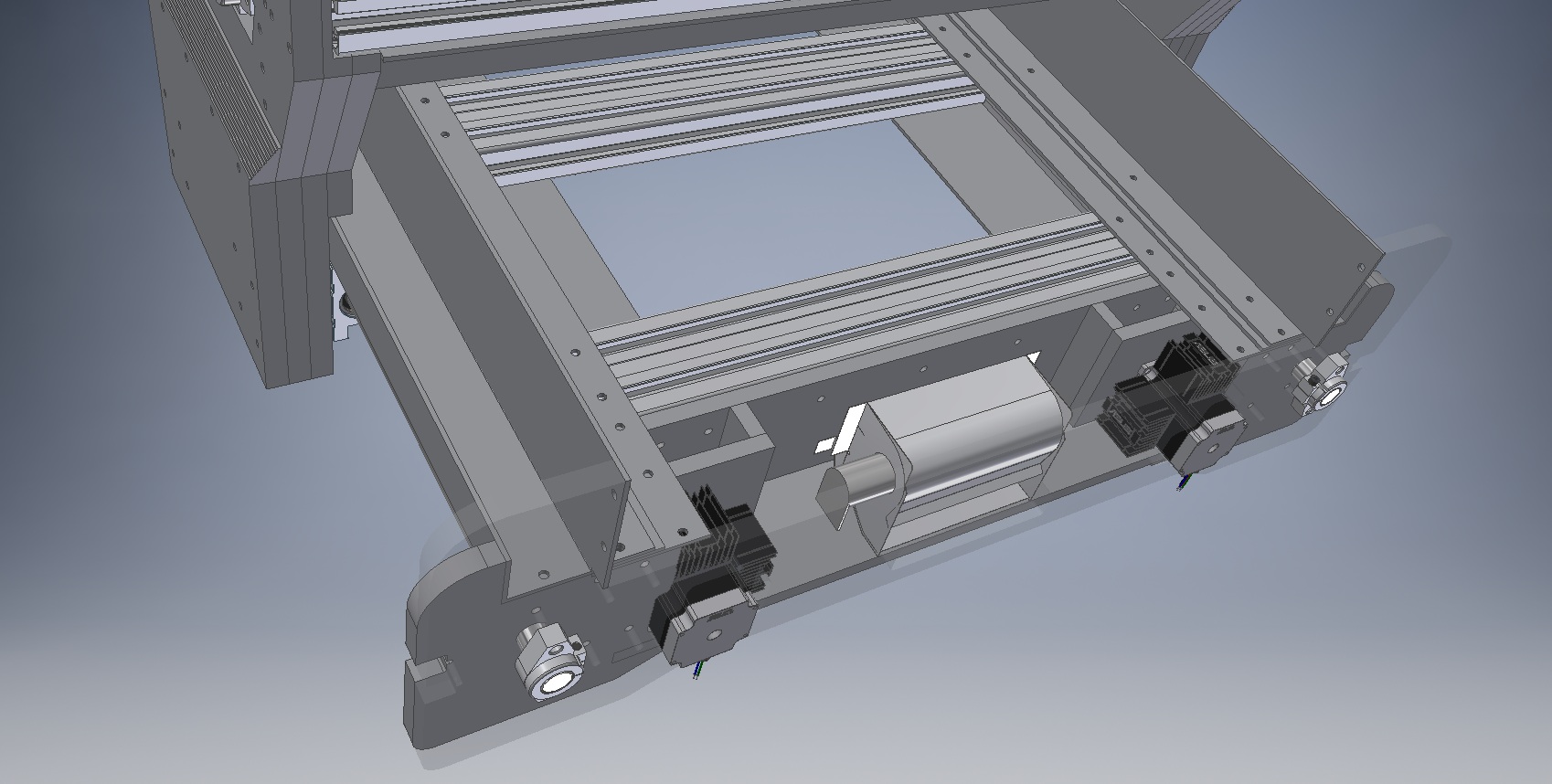

Чтобы не плодить тем. В данный момент на оси Х стоят валы (без опор) Ду25 мм (длина между внутренними стенками портала 680 мм).
хочу на станке при щадящих режимах изготовить новый станок. Изначально планировал заменить цилиндрические валы на валы на опоре TBR20.
Но почему-то терзают сомнения, а стоит ли овчинка выделки. Или же оставить все как есть, и на существующем потихоньку изготовить детали для станка на рельсах hiwin.
Кто как бы поступил?

И тут я запнуля,то что у меня есть сейчас есть, назвать станком язык не поворачивается:(
В данный момент усиливаю свой фанерный "фрезерный принтер" за счет увеличения толщины слоя фанеры.
то что было:
https://youtu.be/_2ZHex_v6nk
сейчас режу вторую ревизию на том что сверху . Тоже из фанеры 15мм
фанера, алюминиевый профиль, алюминиевые уголки со стенкой 3мм
1.jpg (21358 просмотров) <a class='original' href='./download/file.php?id=102494&mode=view' target=_blank>Загрузить оригинал (150.86 КБ)</a>
4.jpg (21358 просмотров) <a class='original' href='./download/file.php?id=102495&mode=view' target=_blank>Загрузить оригинал (260.14 КБ)</a>
7.jpg (21358 просмотров) <a class='original' href='./download/file.php?id=102497&mode=view' target=_blank>Загрузить оригинал (123.82 КБ)</a>
ход Х 450мм, Y-700 мм, Z-70мм
вот и думаю может переиграть портал на валы на рельсах TBR20
примерно вот такой бутерброд накидал
8.jpg (21352 просмотра) <a class='original' href='./download/file.php?id=102499&mode=view' target=_blank>Загрузить оригинал (132.71 КБ)</a>
или оставить валы (не тратить впустую денег), и перейти сразу на третью ревизию
Третья ревизия будет изготовлена с помощью второй уже полностью из алюминия и на рельсах.
четвертая, пятая и т.д.
Понимаю что садомазохизм, но мне процесс нравится :)

Совершенно обычный, ЧПУ-лобзик для вхождения в тему. Дёшево. Очень наглядно. Прощает грубые ошибки.
Не чего стесняться.
Круглые валы на опорах - совершенно нормальное, бюджетное решение.
