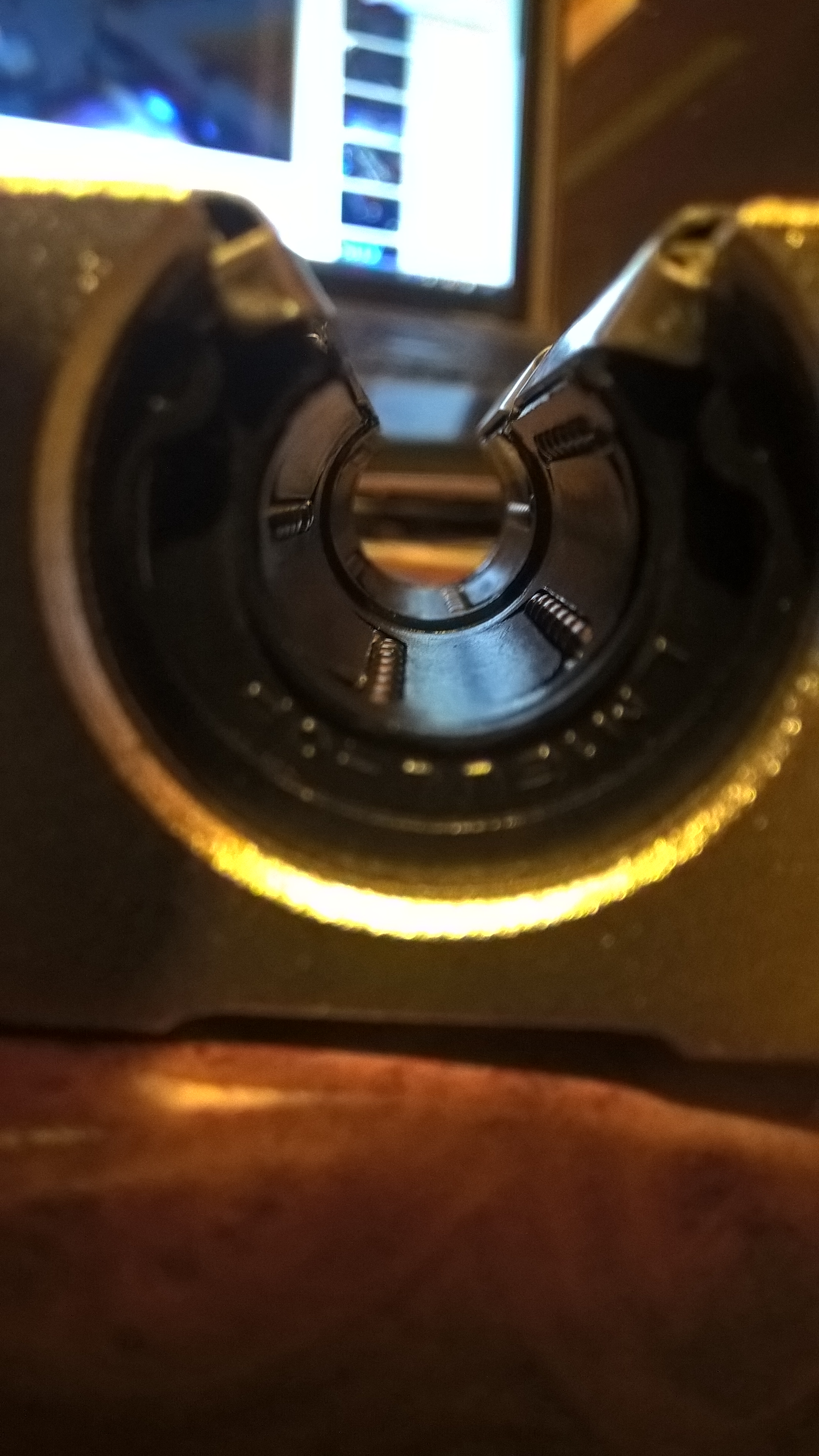

переводил своего китайца viccam vr1200b тоже на длинные каретки sbr16
X-6шт Y-4шт Z-4шт
заметил что картриджи в них нужно перевернуть так чтоб каждый следующий блок шел по соседней полосе а не по тойже
Так нагрузка лучше размазана по рельсу и износ меньше
а также децел жестче
кстати если хотите чтоб тавотница работала и была не декоративной =) нужно снять пыльники с блоков которые смотрят в центр (китайцы жгут короче :freak_in_action: )
