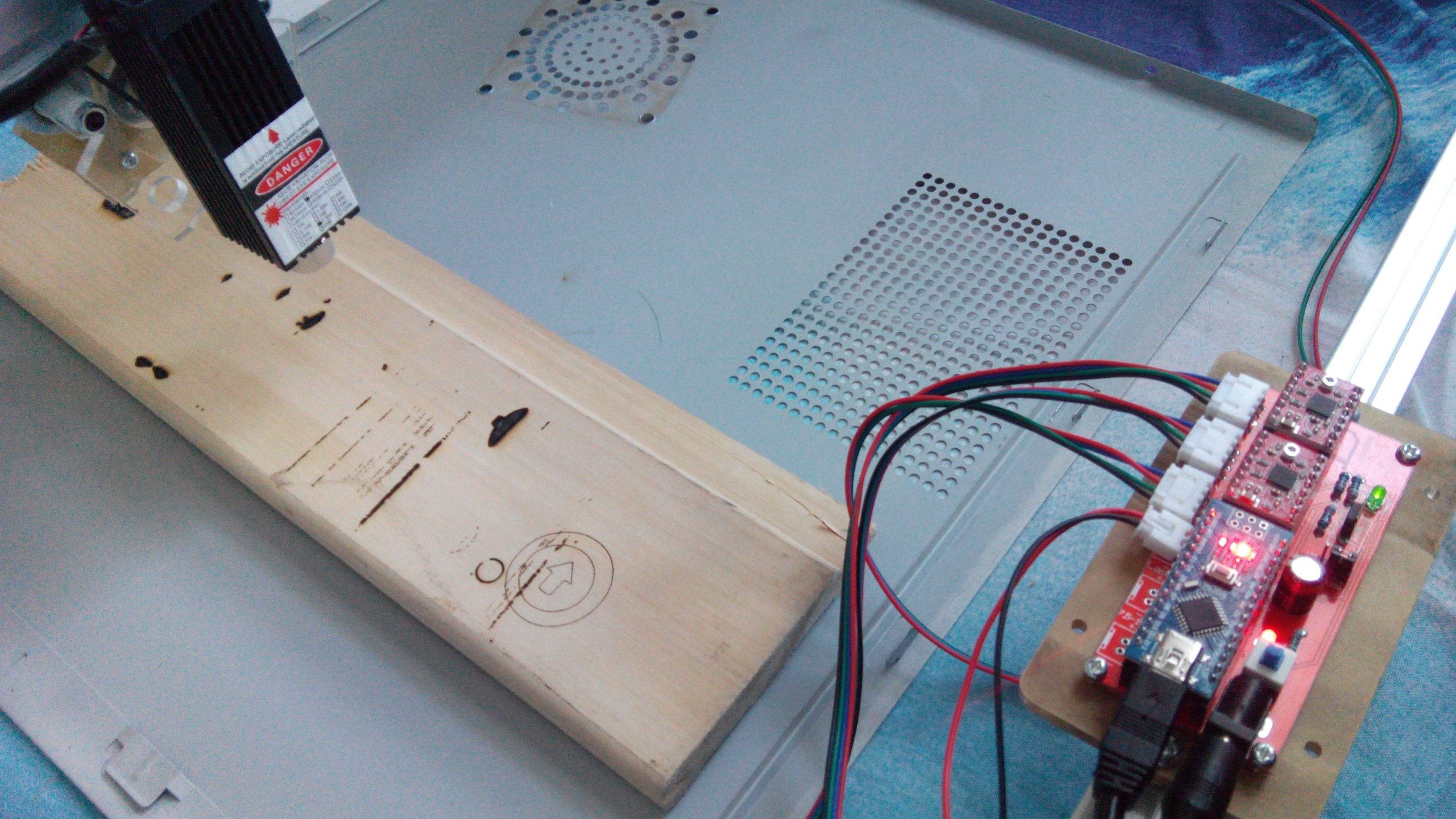

Еще недавно все хоть как то работало, тому свидетельство 1ое фото.
На фото запущена работа в бенбоксе, на плате горит зеленый светодиод что лазер работает, а сам лазер не работает, иногда только слабенькая точка загорается. А когда прогу остановишь лазер зеленый светодиод работает в таком же режиме.

lats писал(а):Еще недавно все хоть как то работало, тому свидетельство 1ое фото.
У меня была похожая ситуация, когда лазер светит, но не жжет. Это китаец прислал бракованный лазерный модуль. Поработал немного и здох! Долго бодался с продавцом, но деньги вернул!

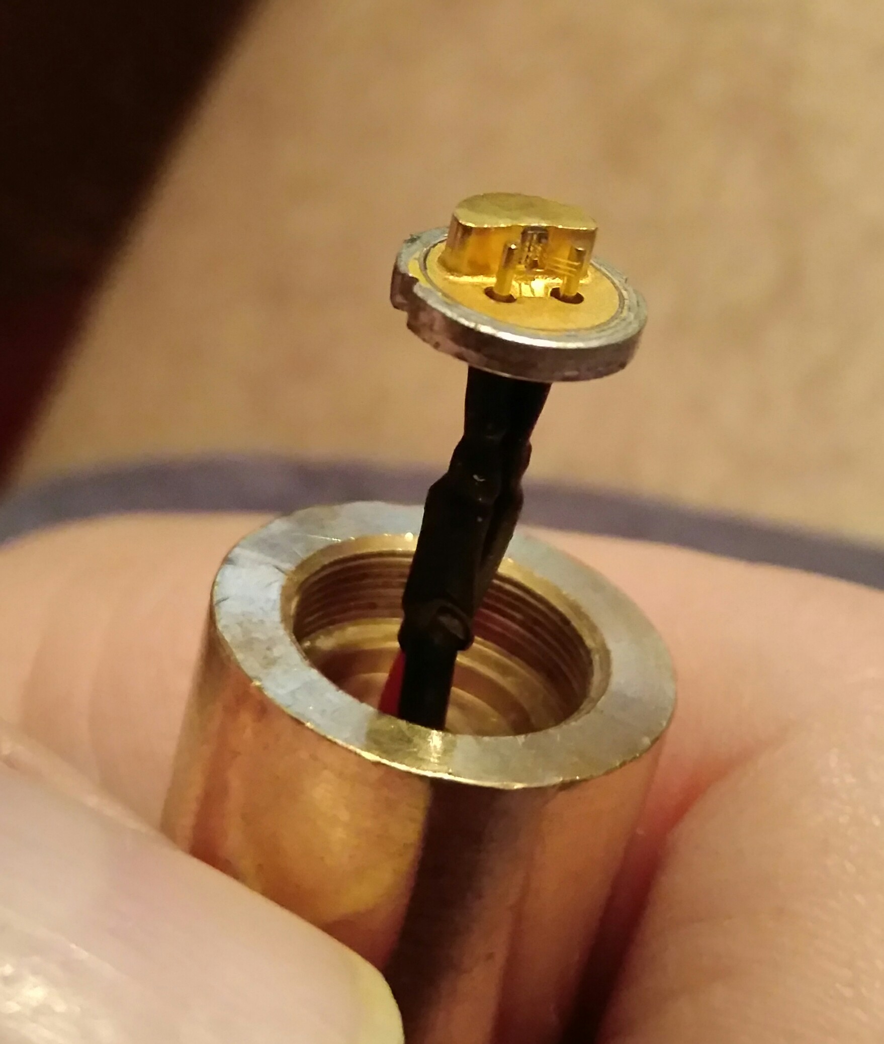

Добрый день!
Подскажите кто в курсе ( похожая ситуация ) - лазер светит( фокус ок ), но не прожигает - где поломка? Что ремонтировать.
Выжег пару простых векторов, а на следующий день перестал выжигать. По мимо точки фокуса появился круг света небольшого диаметра. 15 Вт Китайский лазерный диод.
Спасибо.

Возможно, китайцы продали трех-пяти-ваттный лазер, как 15-ваттный, задрав соответственно ток драйвера. Естественно, лазер долго не протянул.

Alex1777 писал(а):Добрый день!
Спасибо.
Если как у меня на видео в 4 посте, то хана диоду. Снимай видео, открывай спор и забирай бабки.

Нее, денег уже не вернуть(. Интересует ремонт. Отдельно диоды продают ( кто заказывал )?

Alex1777 писал(а):Понятно, спасибо!
Диоды продаются. Но корпус на моем лазере я так и не смог разобрать: все было посажено на клей.
Нагрев не помог, распилил болгаркой вместе с лазером... :hehehe: Потом просто купил новый лазер у другого продавца... https://ru.aliexpress.com/item/REAL-200 ... 2e0eFfoNU8 этот лазер пашет уже 2 года...

Сообщение Alex1777 »
Разобрал. Все на винтах. Буду искать диод.)
