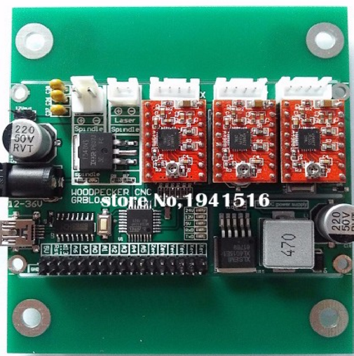

Всем добрый день! Помогите разобраться новичку.
Купил китайский станок WOODPECKER CNC 2418 С платой GRBL 0.9 USB. Но при попытке подключить к ноутбуку столкнулся с проблемой плата не отвечает никак.В комплекте была инструкция все делал как там сказано. Установил драйвер и все такое (см фото). Но в программе GRBL Control нет никакой реакции. хотя сама программа пишет в статус *Подключен*. Но в консоль не выводит что подключение *ОК*. Пробовал запустить первые версии GRBL Control. Там в консоль выводит следующее:
*no data from com port after conect. Expecting grbl version string*
Не могу понять живая плата или нет. Помогите определиться что с ней делать и можно ее еще как нибудь проверить.
Продавцу написал, но он молчит. Чувствую от него ничего не добиться.

Вот такая плата (20897 просмотров) <a class='original' href='./download/file.php?id=101909&mode=view' target=_blank>Загрузить оригинал (563.69 КБ)</a>
Вот такая плата

Может попробовать перепрошить. Но как пока не ясно.Эти китайцы затерли все микросхемы. даже пне понятно какая там микруха. Видно только ATNEL и MEGA.
Afanasevvgh, У вас видно какой там процессор? можете глянуть

Процессор правильный MEGA328P

В среде программирования ардуино откройте консоль, укажите скорость 115200, введите команду $$, должен появиться ответ. И еще попробуйте поиграться с определителем конца строки. Если ответа так и не будет, значит чип скорее всего или мертв или без прошивки.

Для проверки работоспособности контроллера можно сделать так:
1) В настройках указываем ком-порт, и контроллер:
2017-02-03_111242.jpg (20803 просмотра) <a class='original' href='./download/file.php?id=102027&mode=view' target=_blank>Загрузить оригинал (159.5 КБ)</a>
2) Выбираем готовый пример:
2017-02-03_111634.jpg (20803 просмотра) <a class='original' href='./download/file.php?id=102028&mode=view' target=_blank>Загрузить оригинал (176.32 КБ)</a>
3) Заливаем его в контроллер:
2017-02-03_111708.jpg (20803 просмотра) <a class='original' href='./download/file.php?id=102029&mode=view' target=_blank>Загрузить оригинал (107.68 КБ)</a>
4) Открываем окно обмена сообщениями через последовательный порт:
2017-02-03_111734.jpg (20803 просмотра) <a class='original' href='./download/file.php?id=102030&mode=view' target=_blank>Загрузить оригинал (146.81 КБ)</a>
Если скорость не 9600, то настраиваем 9600 и смотрим что данные идут
В приведенном первом шаге нужно будет подобрать правильно контроллер, т.к. в случае неверно выбранного контроллера, 3-й шаг может не получится.

В китайском описании мелькало Arduino NANO. Процессор 328P в планарном корпусе а не DIP.

Выполнил вышесказанные действия. Результат таков:
1) Ввод команды $$ ничего не дал. Ответа никакого. Изменение параметров конца строки тоже ничего не меняет.
2) Загрузка проверочной ASCII программы, тоже ничего не дала. программа не загрузилась.
При этом во всех случаях обращение к плате индикация Rx Tx даже не моргает
Думаю чип мертвый

Если не прошьется не расстраивайтесь - хитрые китайцы могли прошить МК без бутлоадера. В этом случае потребуется хотя бы простейший программатор (его легко можно из любой ардуины сделать).

Ура!!!!!! Заработало!!!! И правда, поставил Arduino NANO и все прошилось,
Вопрос теперь в том. Совпадет ли распиновка NANO, с моей платой. ну это вечером проверю. А сейчас ответы шлет это уже хорошо.
Я так и не понял что с ней было. Видимо действительно пустая была (не прошитая).
