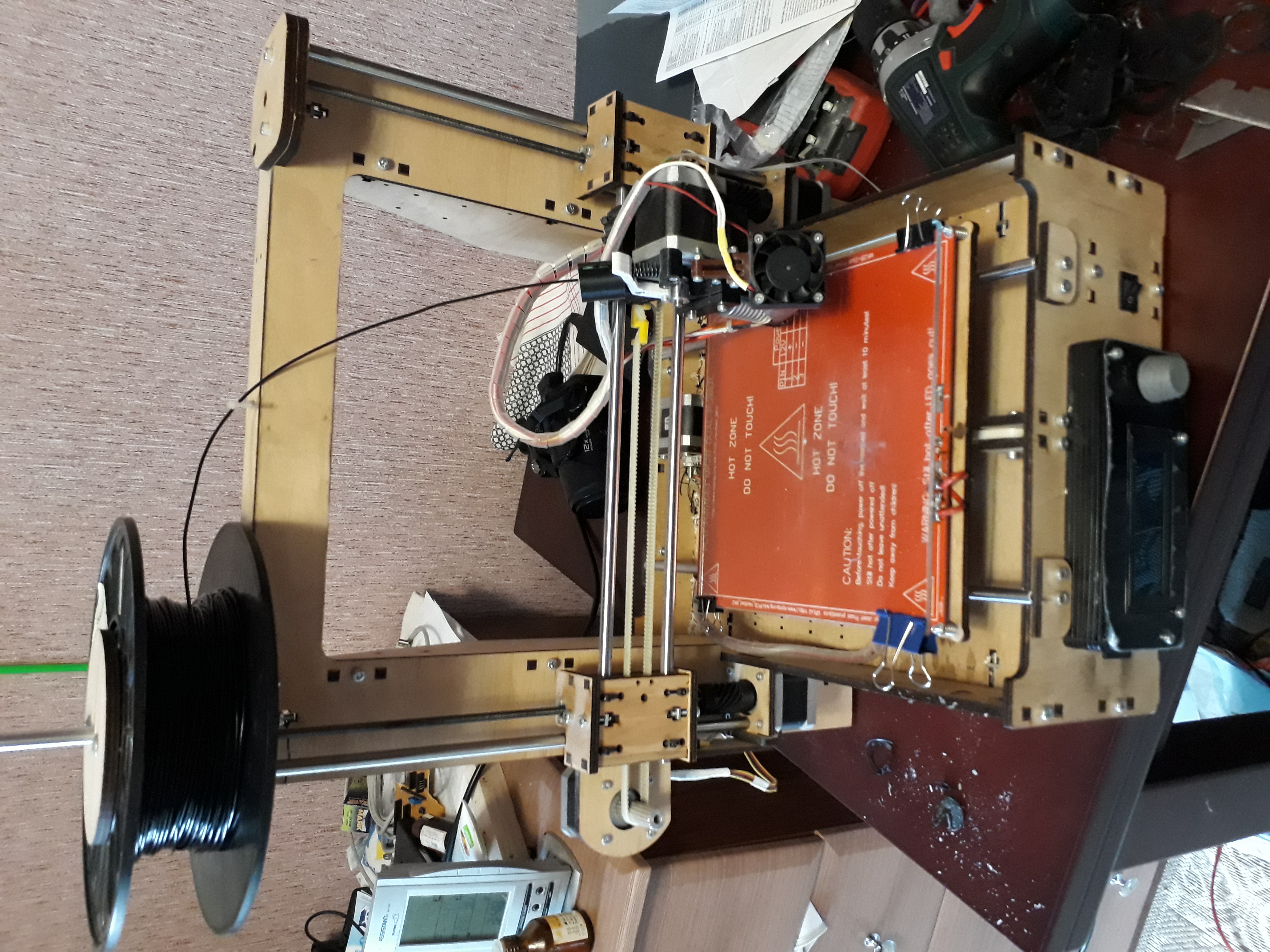

Достался по случаю пруса подобный нонейм принтер, 0,4 мм директ экструдер, механика живая, и в довесок немного абс пластика. Прошивка была марлин но кривая, в ней терморезисторы что стола что экструдера были выбраны левые, показывали вообще не понятно что. Собрал прошивку, подобрал резистор экструдера (мерял температуру пирометром разница в 2-3 градуса считаю несущественной) , откалибровал пид, вроде что-то начал печатать :) еще надо с столиком разобратся, стол 12 вольт, греется туго, буду думать что можно сделать, сейчас по пирометру 70-72 по дисплею принтера 90 , печатал пока так
По глупости или нет не знаю но стекло помыл и отчистил от остатков пластика которые на нем были.
простейшую деталь распечатал, начало печати идет с трудом, не сразу нить за стол цепляется (дело в температуре стола ???? нити ???)
Теперь основные вопросы:
Обработка стола и его температура , чем мазать для абс и на холодный или горячий стол , а то попытки понять что-либо из поисков в интернете привели к появлению еще большего кол-ва вопросов
В чем лучше моделировать детали начинающему, детали не сильно сложные , опыта моделирования пока ноль, и на данный момент не важно что осваивать, так что пока переучиваться не придется
Может есть еще какие-то хитрости, буду благодарен советам, а то поле граблями усеяно, и если их можно обойти то глупо этого не сделать

лично я печатаю АБС-сом на горячем столе 95-110 стекло предварительно обрабатываю пивом , для первого раза , когда стекло чистое можно несколько раз (2-3 раза) нанести пиво на стекло и высушить, чтобы первый слой ложился хорошо , скорость печати первого слоя нужно снизить до 25-35мм. сек и нужно правильно отрегулировать концевик по оси Z так чтобы при печати первого слоя пластик прямо "втирался" в стекло .

test3210 писал(а):дело в температуре стола ???? нити ???
возможны оба варианта, подбирай темпер эмпирическим путем.
test3210 писал(а):чем мазать для абс и на холодный или горячий стол
лаком для волос, на пару раз пропшикать. для абс стол горячий.

Соглашусь с предыдущим ответом, абс только на горячий стол, больше 90 градусов. На подложку хорошо идет каптон, но при нанесении нужно следить чтоб не было пузырьков на поверхности. Либо же клея специальные, в том числе водорастворимые. Очень удобно, кстати, потом такой клей просто вымывается.
Еще есть такой вариант как подложка buildtak, вот на нее вообще без проблем прилипать будет. Но не везде можно найти. Не знаю, как у вас, а в Киеве нашел ее только у одних ребят https://3ddevice.com.ua/product/builtak ... -printere/.

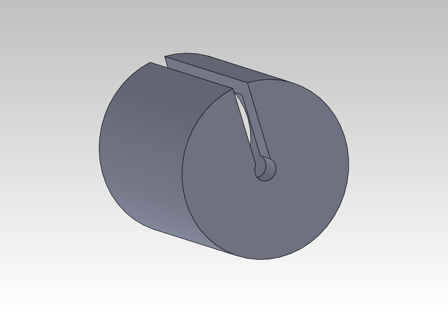

Да , ардуино- рампс, компилировал 1.4 , пока пытаюсь подобрать режимы работы, прицепил кусок поролоновой мочалки перед эструдером, качество поднялось :), теперь надо купить много пластика и точно откалибровать под него экструдер , у того что есть как я понимаю диаметр гуляет :(
часа 3 разбирался как в солиде работать, потом час на простенькую модель потратил, дальше наверно легче будет, для моих целей наверное лучше и не найду, попробовал кучу программ , и для своих целей проще не нашел

Мы проще делаем. На стол скотч бумажный клеим. На него все липнет. И отваливается хорошо. И держит хорошо.
И стол чистится хорошо.
Уже несколько мешков готовых изделий нафигачили.

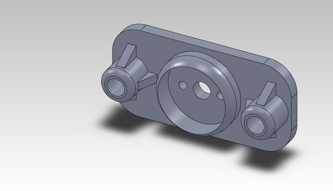

малярную ленту еще не пробовал, попробую . Хотя на лаке держится неплохо, и отлипает после остывания Сделал корпус пылевого фильтра (до этого паралон резинкой держался)

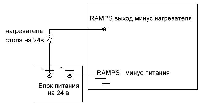

Что буду переделывать, на сегодня стол греется от 12 вольт, ток потребления 10 А что как для меня много, и прогреть стол до нормальной температуры не получается, максимум 85 градусов, вчера попробовал доставить еще один блок питания (под рукой был на 12 вольт 7 А блок) , перекоммутировал стол на 24 вольта, включил последовательно с нагревателем свой блок, теперь нагреватель работает от 24 вольт, по факту намерял 22 вольта и 5А потребление, т-е 110 Вт , при этом стол смог разогреть до 103 градусов, т-е эффект ощутимый, теперь буду ставить на стол отдельный блок питания, на 24 вольта, и включать его как положено, и нагрузку по току уменьшу и нагреватель заработает лучше и сможет на рабочую температуру выйти (по крайней мере я на это сильно надеюсь)

стол подключен по такой схеме
Схема включения стола 3д принтера на 24 в (6369 просмотров) <a class='original' href='./download/file.php?id=102487&mode=view' target=_blank>Загрузить оригинал (26.81 КБ)</a>
такое включение полностью разгружает родной блок питания на 12 вольт, и снижает протекающий через RAMPS ток в 2 раза при той-же мощности нагревателя, и кроме того напряжение питания стола я поднял до 26 вольт

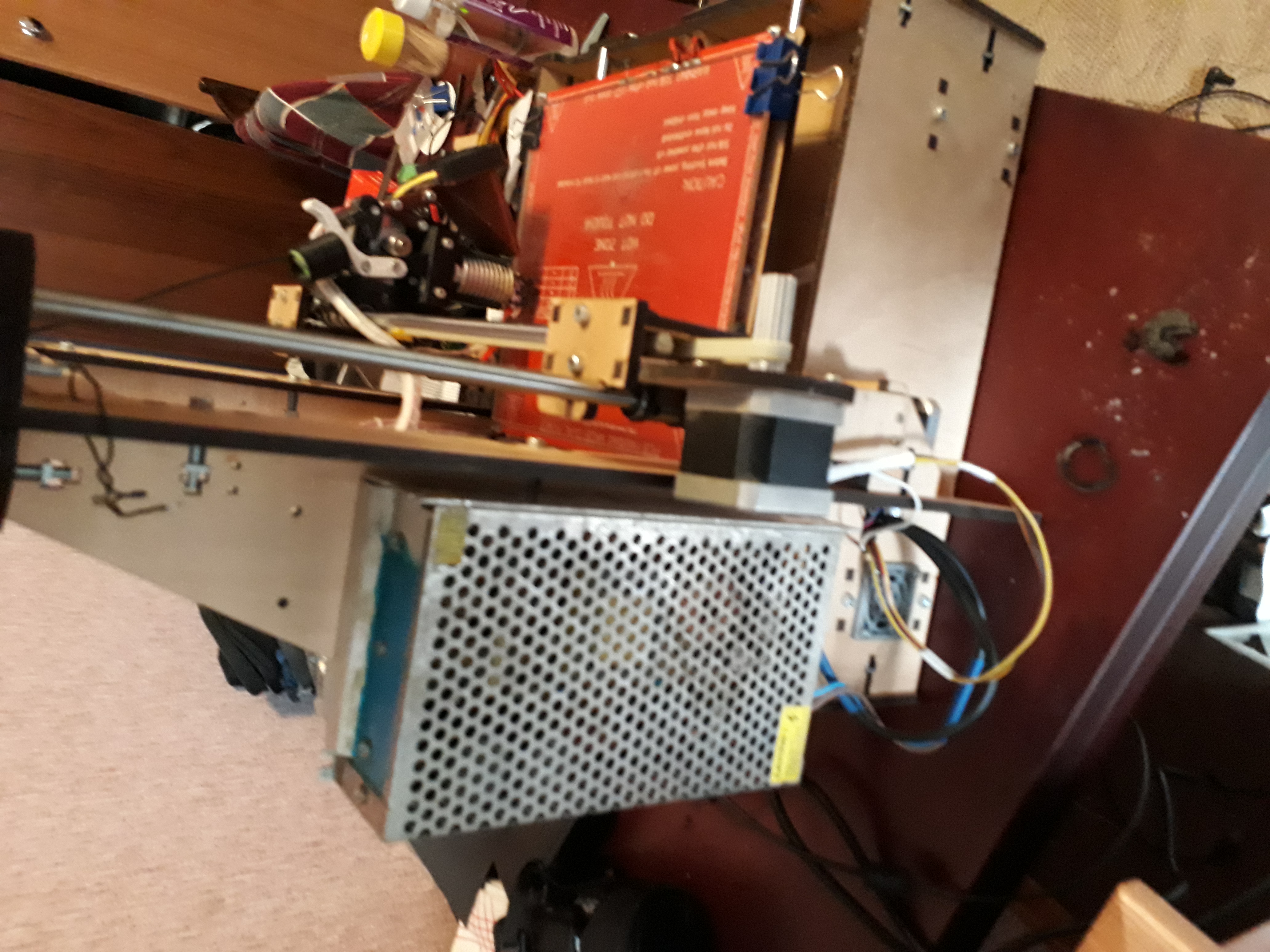

сбоку закрепил дополнительный блок питания на 24 в 8а

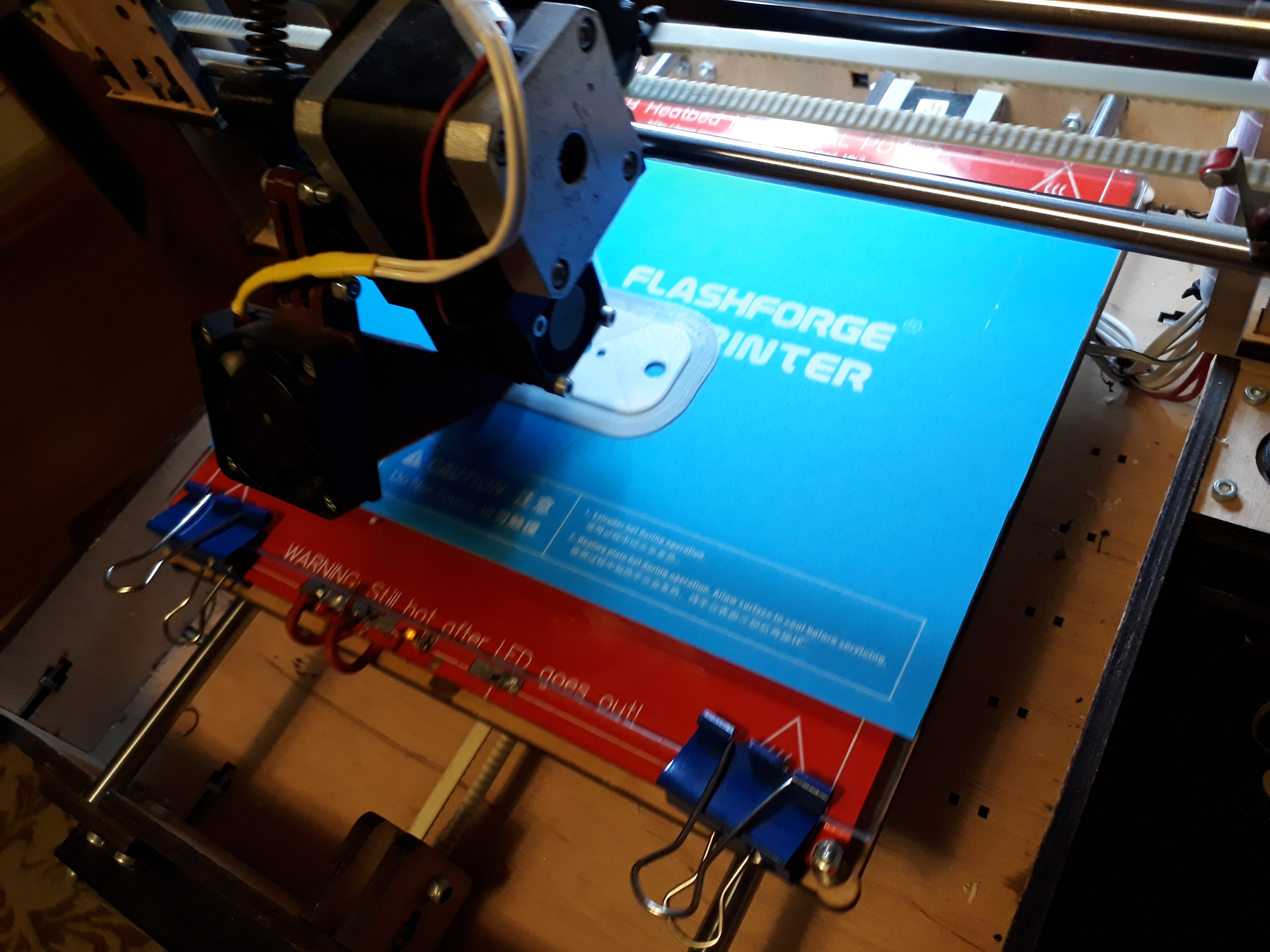

Купил вот такую подложку (6369 просмотров) <a class='original' href='./download/file.php?id=102488&mode=view' target=_blank>Загрузить оригинал (3.67 МБ)</a>
сейчас идет печать PBT пластиком, он для моих целей куда больше подходит, кроме того заказан конструкционный АБС но он пока не приехал, приедет сравню какой хуже , но пока первая маленькая деталюшка куда прочнее получилась чем из абс

В идеале на нагреватель стола ложится зеркало на канцелярских прищепках. Зеркало мажется канцелярским клеем каляка и печатается всё на ура. температура стола 90 градусов. Вот трансляция печати https://open.ivideon.com/embed/v2/?serv ... t=&lang=ru
Там всегда при печати камера работает.
