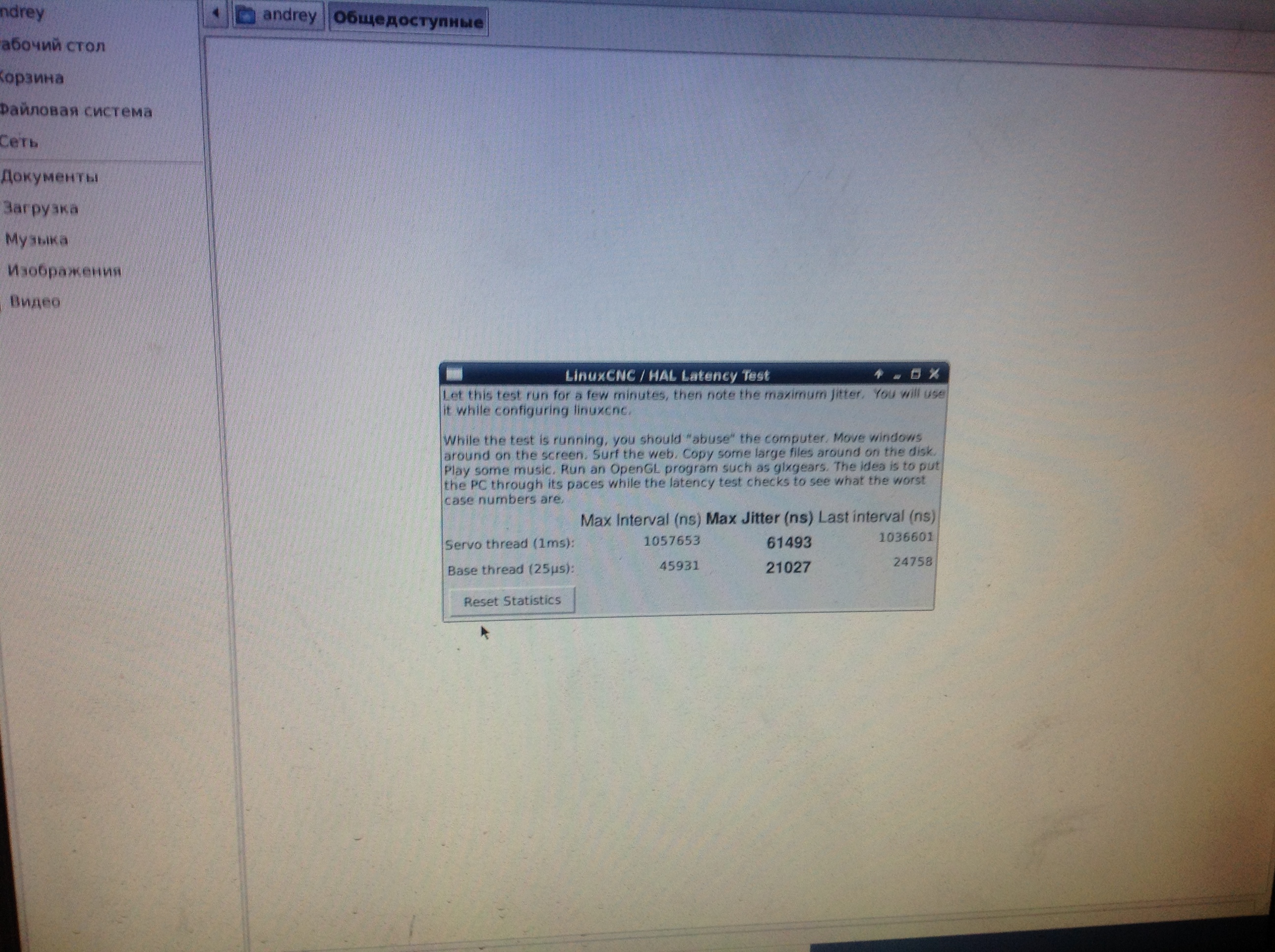

botcman
Сообщения: 532
Re: Установка LinuxCNC EMC2
Сообщение botcman »
Запустил Латенси тест. Чет не радостно, многовато. Даже не нагружал толком.
image.jpeg (4556 просмотров) <a class='original' href='./download/file.php?id=101923&mode=view' target=_blank>Загрузить оригинал (1.68 МБ)</a>
