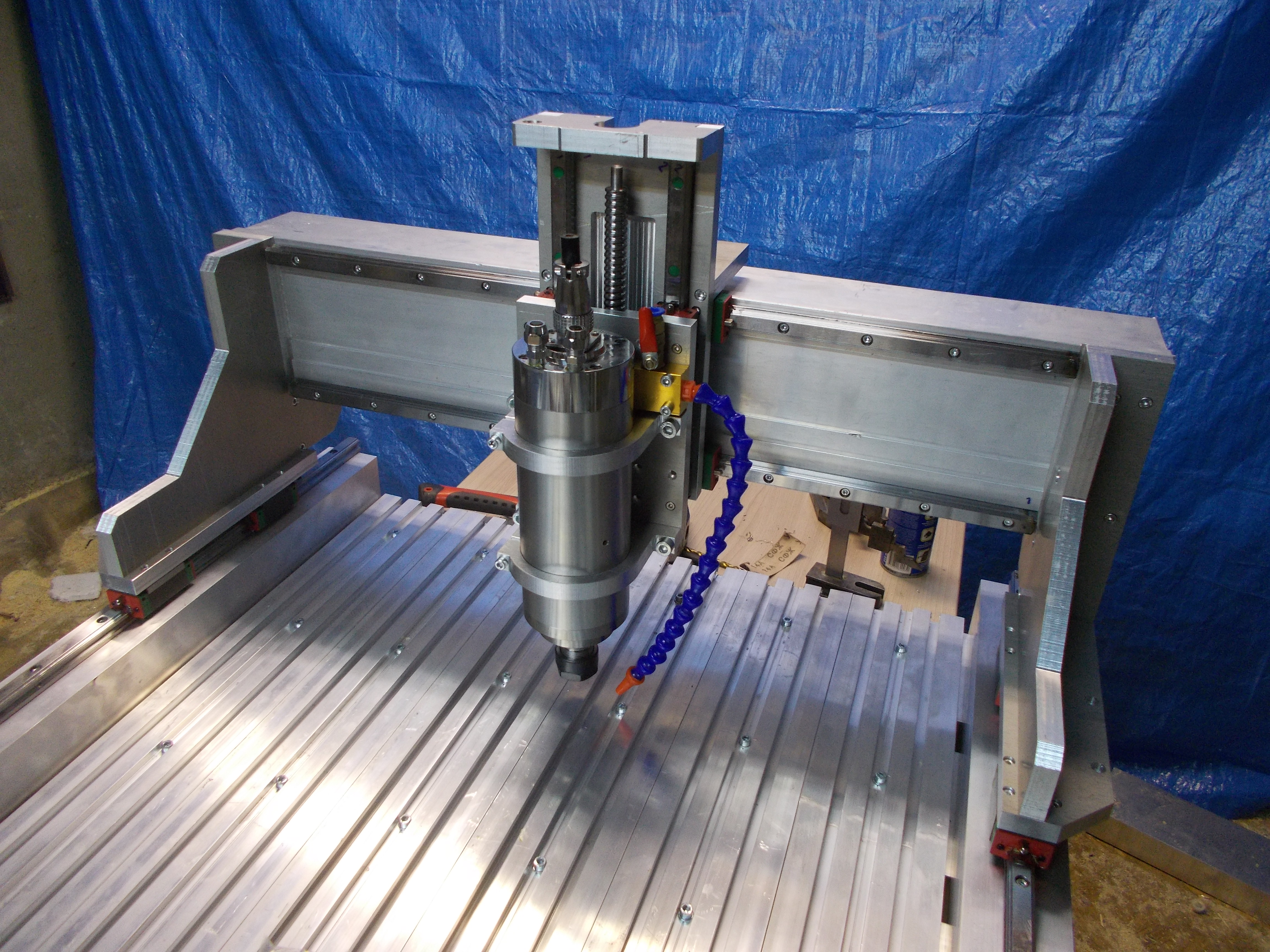

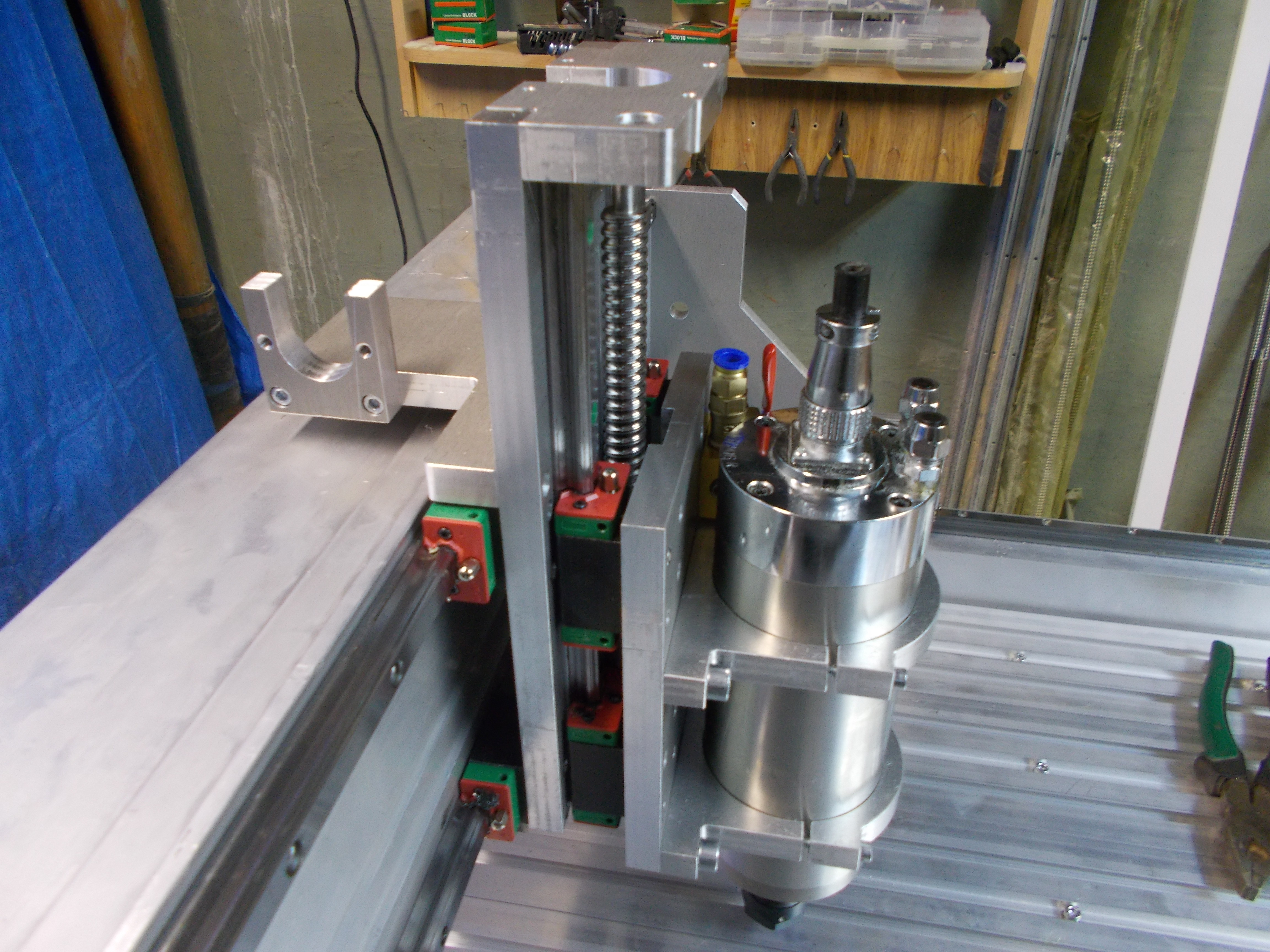

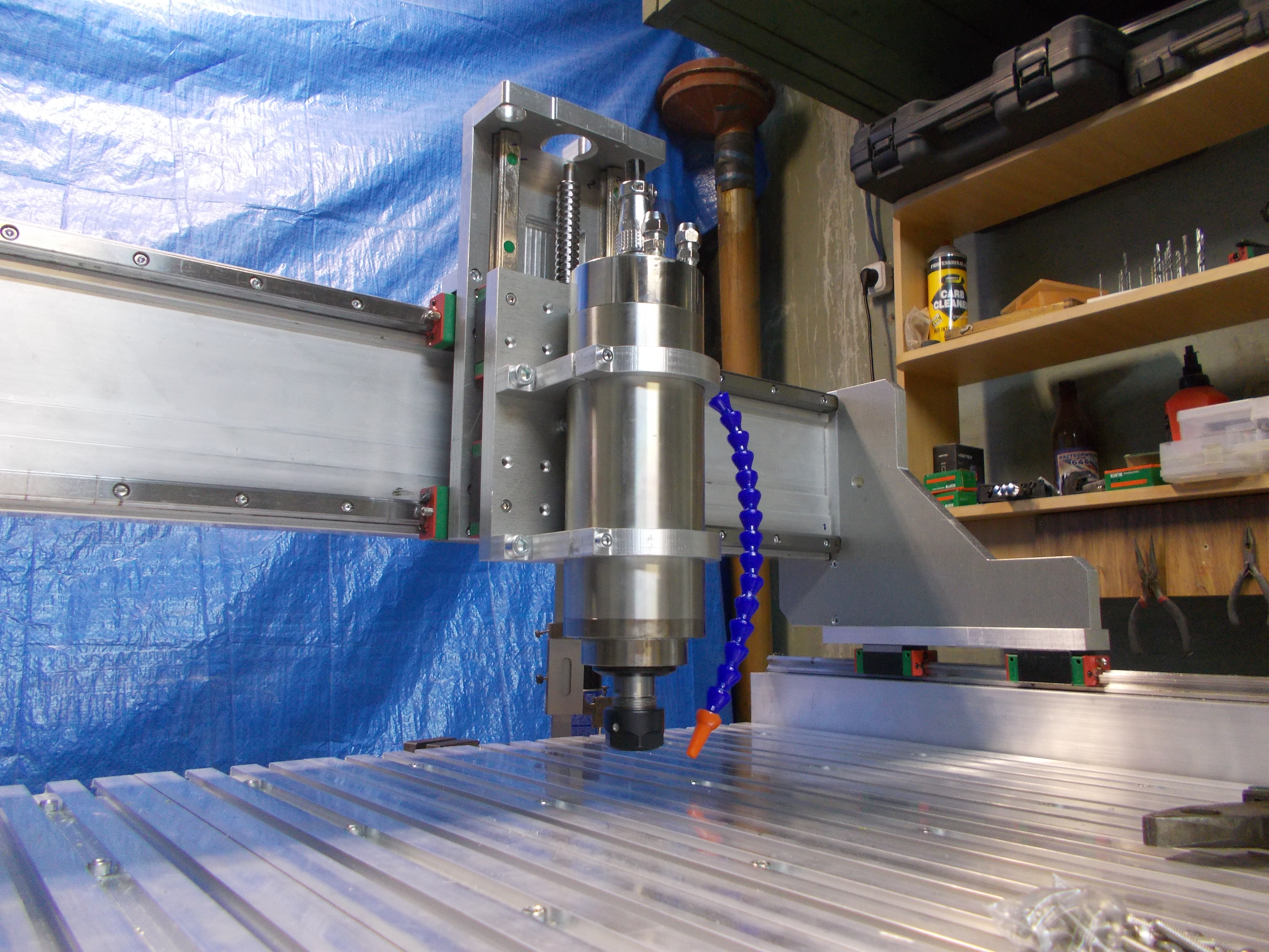

не выдержала душа поэта... решил прикрутить шпиндель и посмотреть как оно в общем:

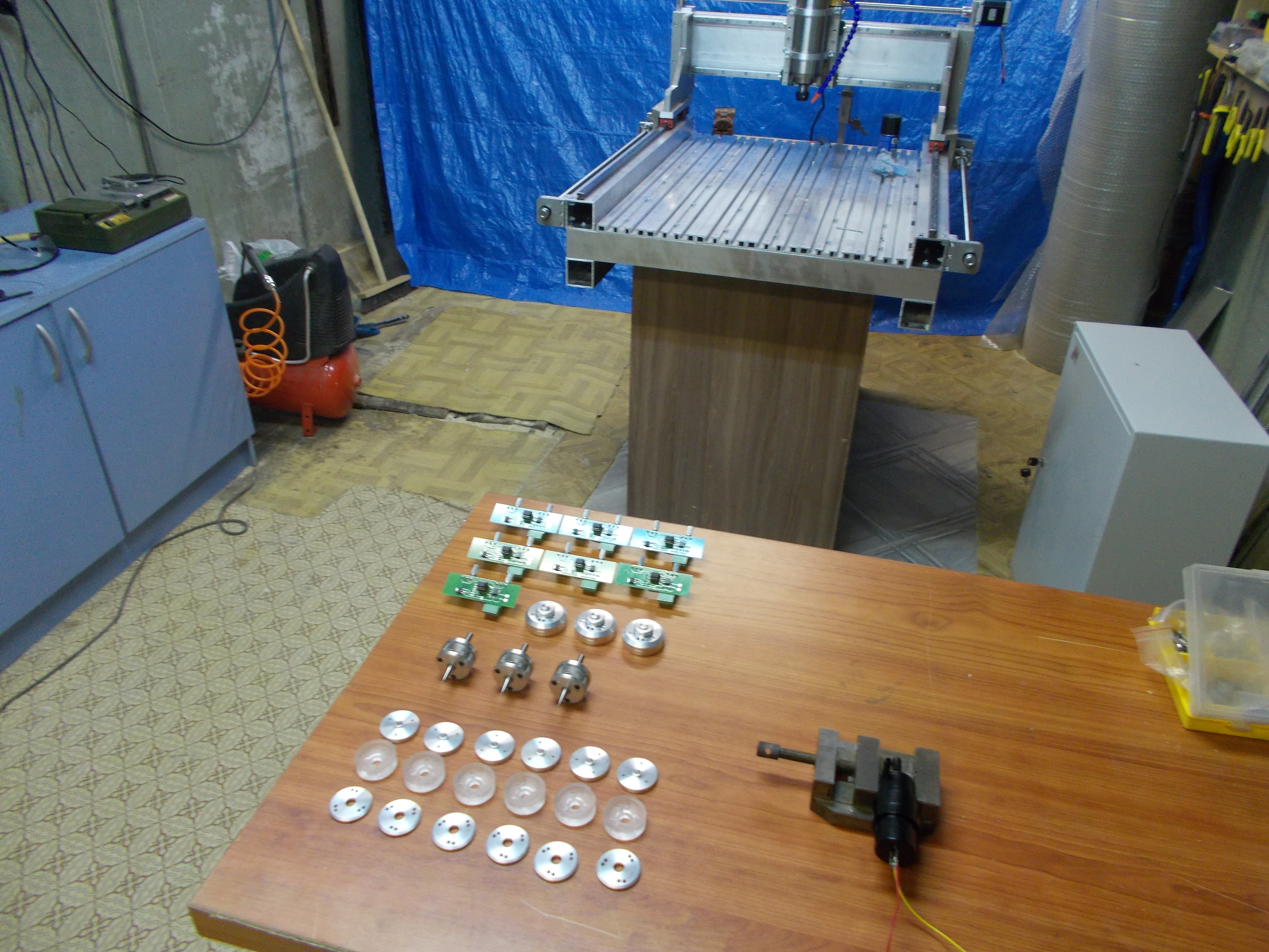

Очень хотелось закончить станок к концу января, но ещё несколько дней буду занят другой работой:

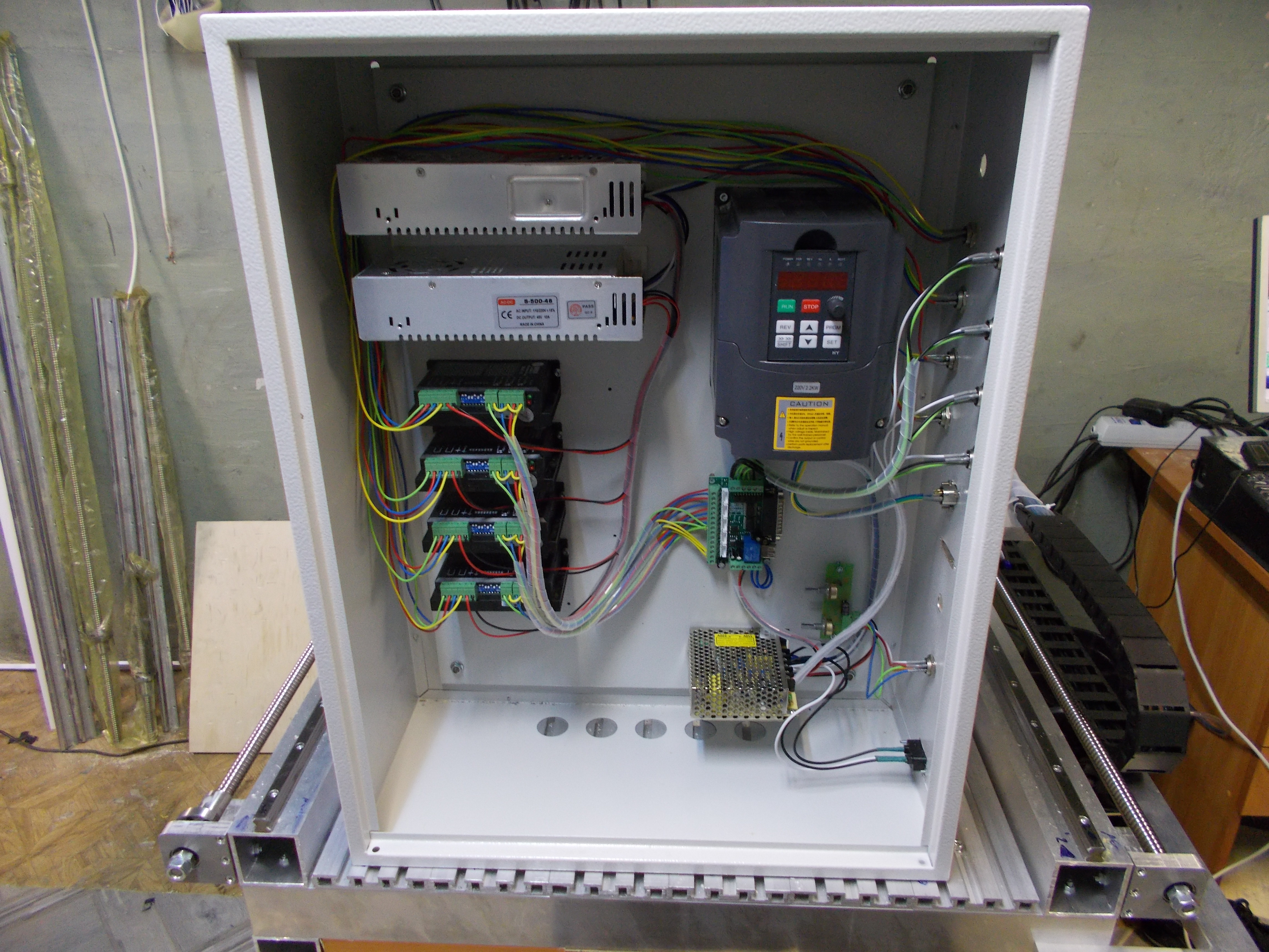

Собираю блок электроники

Re: Бюджетный станок 1100*680 по алюминию
Сообщение Лодочник »
Драйвера лучше посернуть на 90 градусов. Воздух теплый снизу вверх движется. Охлаждение лучше будет, а затрат на это ноль.
И плату интерфейсную подальше от инвертора бы. Еще лучше закрыть ее какой либо железячкой ...
ну в шкафах все принять ставить вертикально и все изделия с учетом этого проектируются но ето по феншую если. а по факту нифига им не будет :hehehe:
Сообщение ScrewDriver »
CNC-Logic писал(а):Собираю блок электроники
Привет, позволь дать пару советов.
Выход частотника со всеми килогерцами коммутации будут отлично давать наводки на плату и LTP кабель.
Про вертикальность уже написали - в текущем варианте будет очень плохо верхнему блоку питания.
Кабель каналы поставить или хотя бы провода утянуть хомутами к стене (есть крепеж такой на самоклеящейся подложке https://www.chipdip.ru/catalog-show/sel ... ve-sockets) при приклейке капнуть каплю супер клея - иначе от вибраций и температурных расширений через пол года все хомуты поотлетают.
Что еще.... вент отверстия необходимо сделать в левом нижнем углу (с фильтром) и верхнем правом - в верхнем правом поставить вытяжной вентилятор - остальное заглушить.
Не увидел проводов заземления блоков питания, частотника, двери шкафа, автоматов защиты.
Блоки питания скорее всего с вентиляторами, им пофиг, что под ними. Если и драйверы с вентиляторами, то и на них можно не обращать внимание.
Сообщение шпиндель »
да набок шкаф поставить и всё.... :freak:
