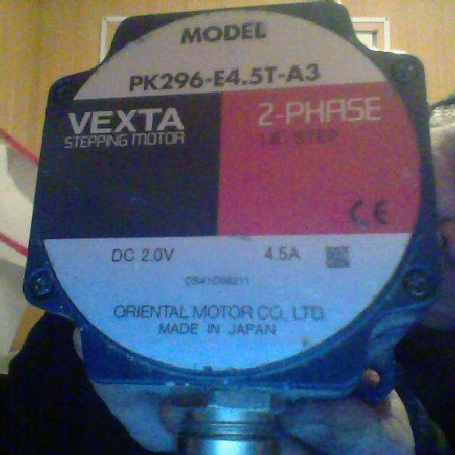

Всем привет. Вот уже около 2-х лет строю свое детище. Единственное, что осталось - это драйвера и контроллер. Есть у меня три мотора. Нигде не могу найти их описание. На официальном форуме производителя мне написали - The PK296-E4.5T-A3 part number is a proprietary product which we had custom built for an original equipment manufacturer. We do not offer after-market support or sale of this product. You would need to contact the maker of the machine for any specifications, support, or to obtain a replacement.
Кароч, моторы разработаны и запатентированы для спецоборудования. Для информации обращайтесь к производителю оборудования. Но такой возможности нет.
Блок буду использовать от ПК с некоторыми переработками под 2 в. ПК - пень4 2,0, видео FX5200 128 мб, озу 1,28 гб. ЛПТ на маме есть. А на счет контроллера и драйверов, я еще не определился, так как никогда с ними не работал. И хочу получить помощь от участников форума в этом вопросе. Единственный момент, контроллер нужен на четыре оси, так, как планируюю станок доработать до четырех осей.
Всем заранее благодарен.

Контроллер на шаговики искать. Энкодер есть внутрях?

Нет, только клемник.

Обыкновенный 2-фазный шаговик, ток 4.5А - вот такой драйвер и надо искать.
Например https://aliexpress.com/item/CW5045-step ... 14092.html
