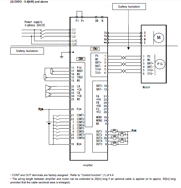

Ребят, подскажите.
Не пойму немного.
В общем пробую разобраться с сервой, цель степ/дир запустить.
Наткнулся на непонятку в мануале, может кто знает.
К примеру для запуска нужно соблюсти условие,
3.png (3252 просмотра) <a class='original' href='./download/file.php?id=101659&sid=31711c424f961ec58ad980b2d749cb5f&mode=view' target=_blank>Загрузить оригинал (23.39 КБ)</a>
Мне не понятно, что подразумевается в под цифрами в скобках, под контакты входных клемм не подходит (пульсовые сигналы сидят на 33,34,35,36 контактах), под параметр меню тем более. Вот и не понятно.
1.png (3252 просмотра) <a class='original' href='./download/file.php?id=101660&sid=31711c424f961ec58ad980b2d749cb5f&mode=view' target=_blank>Загрузить оригинал (46.22 КБ)</a>
2.png (3252 просмотра) <a class='original' href='./download/file.php?id=101661&sid=31711c424f961ec58ad980b2d749cb5f&mode=view' target=_blank>Загрузить оригинал (50.39 КБ)</a>

Вероятно номер страницы где описывается параметр.

спс, но страницы тоже там разделами идут 5-1,9-1 и т.д.

По ходу я нашел как ребус разгадывается, но почему то, это не в начале совсем.
6.png (3225 просмотров) <a class='original' href='./download/file.php?id=101664&sid=31711c424f961ec58ad980b2d749cb5f&mode=view' target=_blank>Загрузить оригинал (52.63 КБ)</a>
7.png (3225 просмотров) <a class='original' href='./download/file.php?id=101665&sid=31711c424f961ec58ad980b2d749cb5f&mode=view' target=_blank>Загрузить оригинал (80.55 КБ)</a>
8.png (3223 просмотра) <a class='original' href='./download/file.php?id=101666&sid=31711c424f961ec58ad980b2d749cb5f&mode=view' target=_blank>Загрузить оригинал (50.04 КБ)</a>

Не совсем понял, а в чем проблема была то? Вроде как не сложно было запустить их. Сложности у меня возникли с автотюнингом, пришлось вручную настраивать.
