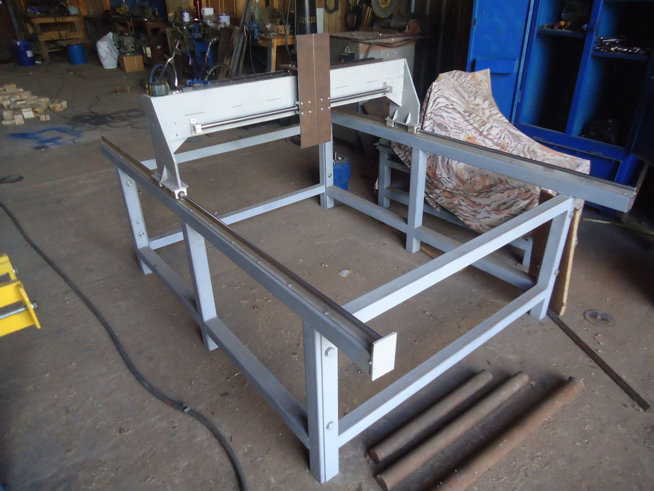

Тип станка с подвижным порталом примерно как на фото, но хочу немного облегчить портал, сделав его и алюминия или на крайняк из фанеры 16мм. Хотя для меня легче из металла, со сваркой дружу.

Re: Помогите определиться с железом для фрезера-портальника
Сообщение slooter »
Анатолич писал(а):2.Нормальный ли комплект электрики, или стоит выбрать что-то другое? Плата, движки...?
по ссылке комплект на 3шт ШД и 3шт драйвера, на сколько я понимаю, подобный формфактор станка (что на картинке) подразумевает 2шт ШД на ось У, и по 1шт ШД на Х и Z, т.е. нужно по 4шт ШД и драйвера, и Вы еще планируете 4ю ось в будущем.
Анатолич писал(а):3. Хватит ли 400W-атного шпинделя для моих задач?
имхо точно не хватит.
Анатолич писал(а): Linux на Вы, хотя я так понял что LCNC (вроде так) лучше.
LCNC -что это такое?
Анатолич писал(а):4.С какими трудностями столкнусь в процессе настройки (особенно касается электрики)?
если выберете нормальную плату, то ни с какими. Вы определились с каналом связи платы с компом (usb/lpt/ethernet) ?

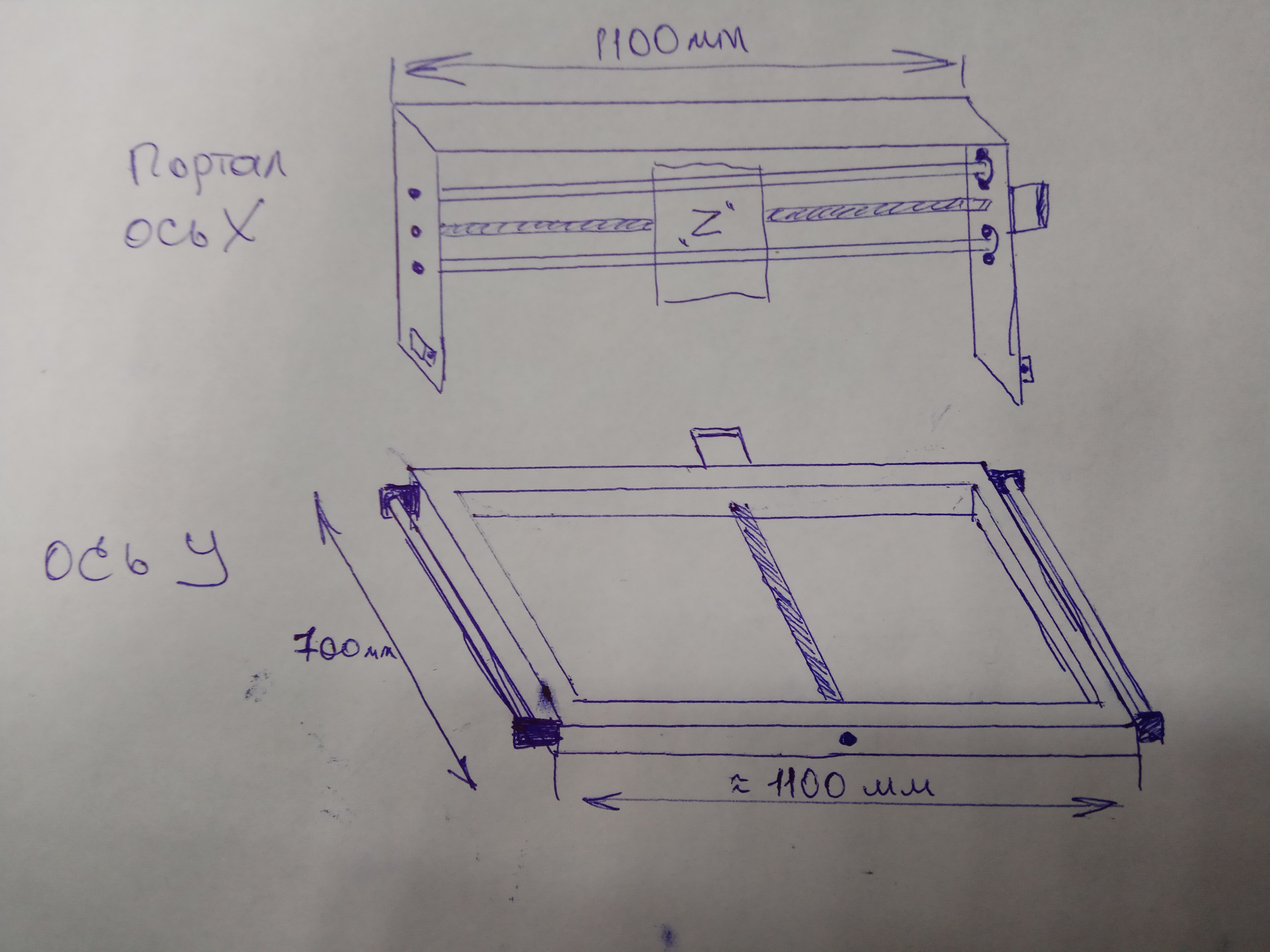

По поводу оси У, планировал 1 ШД на ось, или это мало?
Кстати по осям, хотел стол сделать широким а не длинным. Т.е. по оси У ШВП 750мм, а по Х - 1150, тем самым немного разгрузить нагрузку на направляющие по оси У, но при этом возрастает размер портала до 1100мм, допустимо ли это?

Анатолич писал(а):По поводу оси У, планировал 1 ШД на ось, или это мало?
не мало, до определенных размеров, Вы размеры то огласите :) повторяю, то, что на фото, подразумевает два вала/рейки по Y.
Анатолич писал(а):Я так понимаю когда драйвера отдельно от платы, это лучше?
лучше, для обслуживания и ремонта.
Анатолич писал(а): по оси У ШВП 750мм, а по Х - 1150, тем самым немного разгрузить нагрузку на направляющие по оси У, но при этом возрастает размер портала до 1100мм,
чертежи/эскизы в студию.

Извиняйте за такую картинку, набросал на скорую руку, думаю общее представление того что в голове передам. Опять же повторюсь, пытаюсь поместиться в ограниченный бюджет, поэтому исхожу из цены-размера ШВП и направляющих. Вариант 1100мм\700мм\300мм (х\у\z) рассматриваю только в том случае, если на ось Х хватит одного ШД. Иначе буду брать 670/520/300. Все это, чтобы не раскошеливаться на 4-й ШД и драйвер к ниму.
Поэтому хочу узнать у бывалых, хватит ли одного ШВП на ось при длине 1100мм.
Теперь про расположение осей. Такого варианта исполнения честно в интернете не встречал, почему пришло в голову, во-первых, на мой взгляд более удобно работать со столом который больше по ширине, а не в длинну (ИМХО). А во-вторых если сделать его как на рисунке, нагрузка на направляющии по оси У уменьшится, т.к. они стали короче 700мм, вместо 1100. А ось Х длинной 1100мм теперь не несет на себе массу портала, а только ось Z. Получается вроде более правильное распределение нагрузок. Ось Z рисовать не стал, там всё как обычно, с расположением направляющих и ШВП в одной плоскости.
Возможно в чем то ошибаюсь, что то не учёл.

Забыл добавить, при таком расположении скорее всего нужно портал варить из листового металла, примерно как на первом фото, чтобы избежать "скручивания" самого портала. Вроде и вышел на человека который может раскроить плазморезом листовой метал. И каркас стола в этом случае выйдет не дорогим. Останется только всё это ровно (параллельно - перпендикулярно) сварить. всего лишь :cry:

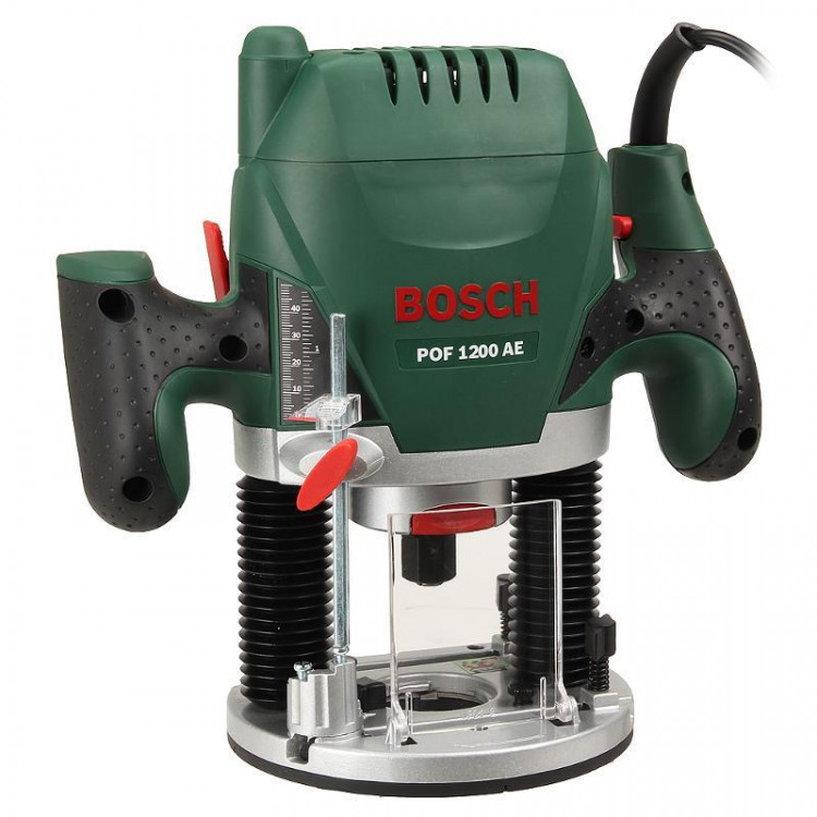

Думаю насчет использования ручного фрезера. В чем плюсы: Цена в 2 раза дешевле даже при большей мощности. Гарантия: можно его гонять целый год, не боясь что он встанет, и придется просто его выбросить и купить новый, как в случае Алиэкспресс. Не нужен БП, питается от сети 220В.
Вот примерный вариант:
Фрезер Bosch POF 1200 AE [1200 Вт, 28000 об/мин, 55 мм]
Основные характеристики:
Тип - фрезер вертикальный
Мощность (Вт) 1200 Вт
Максимальное число оборотов 28000 об/мин
Минимальное число оборотов 11000 об/мин
Размер цанги (цанговый патрон) 6 мм
Максимальная глубина фрезерования (мм) 55 мм
Регулировка оборотов, Блокировка шпинделя, Возможность подключения к пылесосу, Стабильность оборотов под нагрузкой, Защита от перегрузок,
Защитная стенка, Уровень шума 95 дБ
Комплектация всасывающий переходник, копировальная втулка, пазовая фреза, параллельный упор, рожковый ключ, цанговые патроны 3 шт, центрирующий стержень
Вес 3.4 кг
Цена 5500р.
Но это просто пример, выбирать их конечно надо с возможностью снять упор, и возможностью вертикального крепления, хотя подозреваю что без колхоза здесь не обойтись.
Что думаете на счет, использования ручного фрезера?

У меня есть такой, и есть ряд проблем: первая и основная нереально шумный, вторая что если снять упор, то единственное место для крепления содержит кнопку блокировки оси, закрыв которую, не получиться менять инструмент....

Анатолич писал(а):Что думаете на счет, использования ручного фрезера?
из плюсов его относительно низкая стоимость, остальное минусы

selenur писал(а):У меня есть такой, и есть ряд проблем: первая и основная нереально шумный, вторая что если снять упор, то единственное место для крепления содержит кнопку блокировки оси, закрыв которую, не получиться менять инструмент....
Ну по первой проблеме, думаю переживу, т.к. живу в частном доме, стоять станок будет в гараже, доделанном под мини столярку.
А по креплению можно что то придумать, зажать кнопку, включать скажем через розетку с выключателем.
В целом то, резать лучше он будет чем китайский шпиндель 400W за 10000? я это хотел узнать...
А какие еще минусы?
