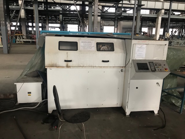

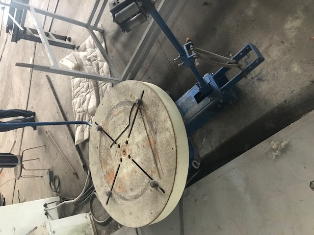

Добрый день!
Подскажите пожалуйста, может кто знает, что за станок? или какой производитель?

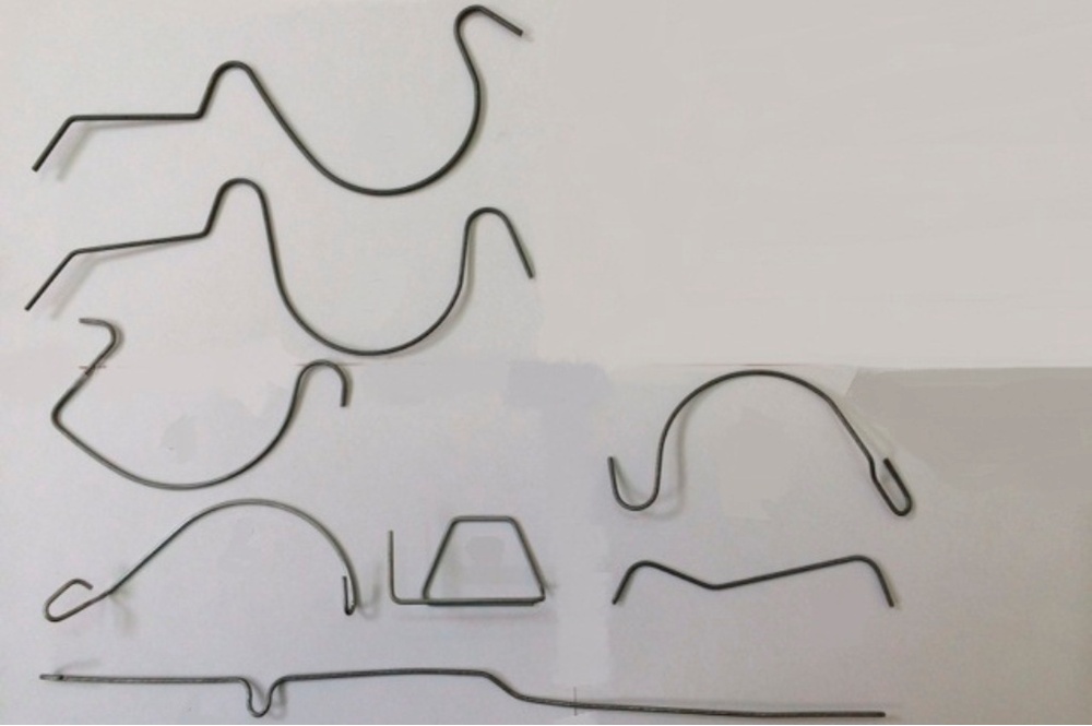

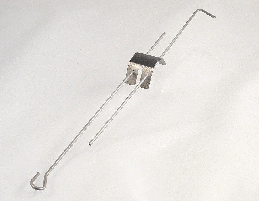

Добрый день. Стою перед выбором и анализом станков ЧПУ для гибки проволоки из бухт. Буду рад Вашим советам. На сегодняшний день стоит задача инвестировать в производство. Производить планируем держатели для подвесных потолков и скобы, подвесы, крючки для агросектора. ( примеры во вложении и по https://yadi.sk/i/x6gOfRjD0esIlw). Пока выбор остановился на станке 3D-R70 Nicemach Южная Корея. Что думаете ? Есть итальянцы,французы, англичане, но они стоят в два раза дороже, есть китайские станки, стоят примерно одинаково, но пугает, что это Китай и будут проблемы с комплектующими и своевременным ответом по техническим вопросам.

На видео все красиво, но в жизни как всегда! Сразу вопрос - как эту проволоку делают прямой, она же в бухте приходит к станку. Потом требования к проволоки какие. Так что бы не оказалось, что Вам придется закупать еще и их проволоку т.к. наша имеет большие допуски на диаметр, а так же металл, например, нашей проволоки по ГОСТ не подходит для зажима их станка и/или обрезки. И конечно - расходники (ножи для обрезки, ролики для протяжки, стопорные механизмы и т.д. ). Какой ресурс имеют и когда надо менять, а так же их стоимость. После этого может оказаться, что станок не такой красивый. И вообще может изделия из проволоки проще заменить на пластик?
