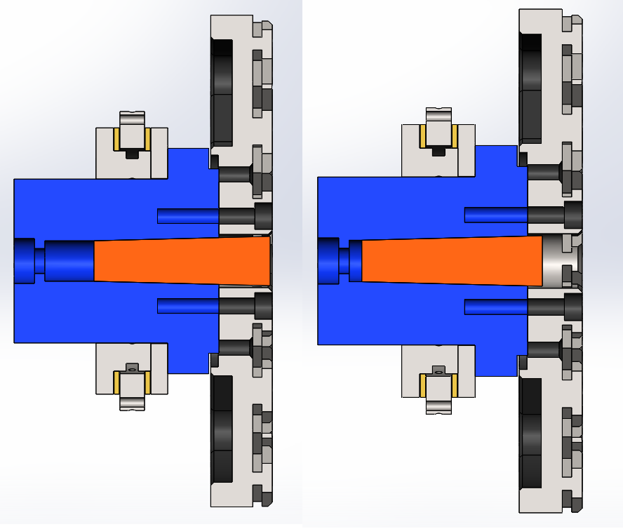

прыгнем снова к желаемому - 5 ось, как уже писал выше по центру планшайбы хочу устроить дупло КМ3, дилемма или садить конус полностью - тогда фиг засунешь такие штуки
No_Mauzer_KM3_ER40.jpg (6135 просмотров) <a class='original' href='./download/file.php?id=97183&mode=view' target=_blank>Загрузить оригинал (65.98 КБ)</a>
или не до конца, но теряем жесткости, хотя для деталей закрепляемых в цанге жесткости самой палки КМ3 я думаю хватит.
5_axis_3_obe.png (6135 просмотров) <a class='original' href='./download/file.php?id=97184&mode=view' target=_blank>Загрузить оригинал (93.86 КБ)</a>
с другой стороны станет короче вал, больше пространства для маневра.

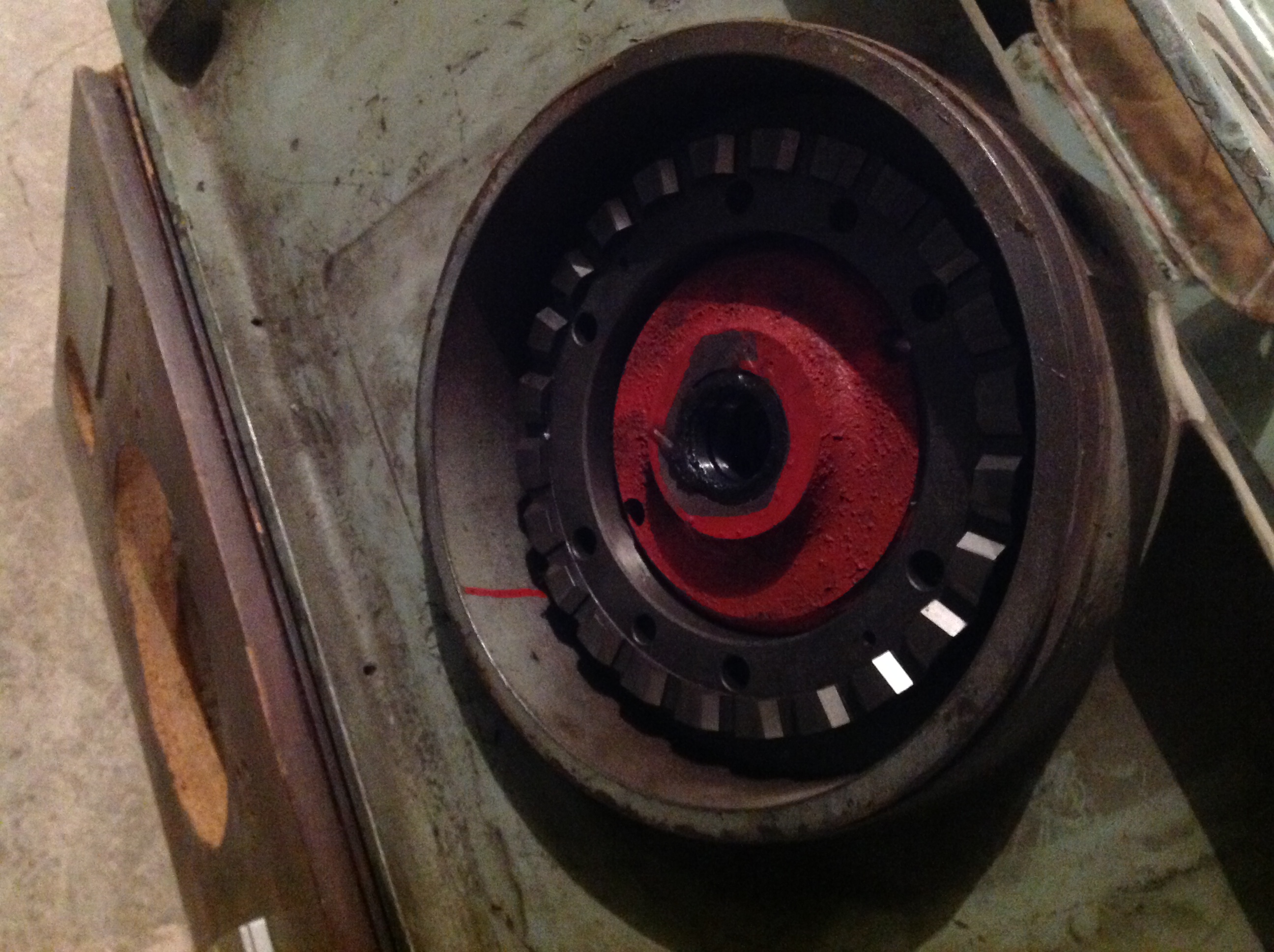

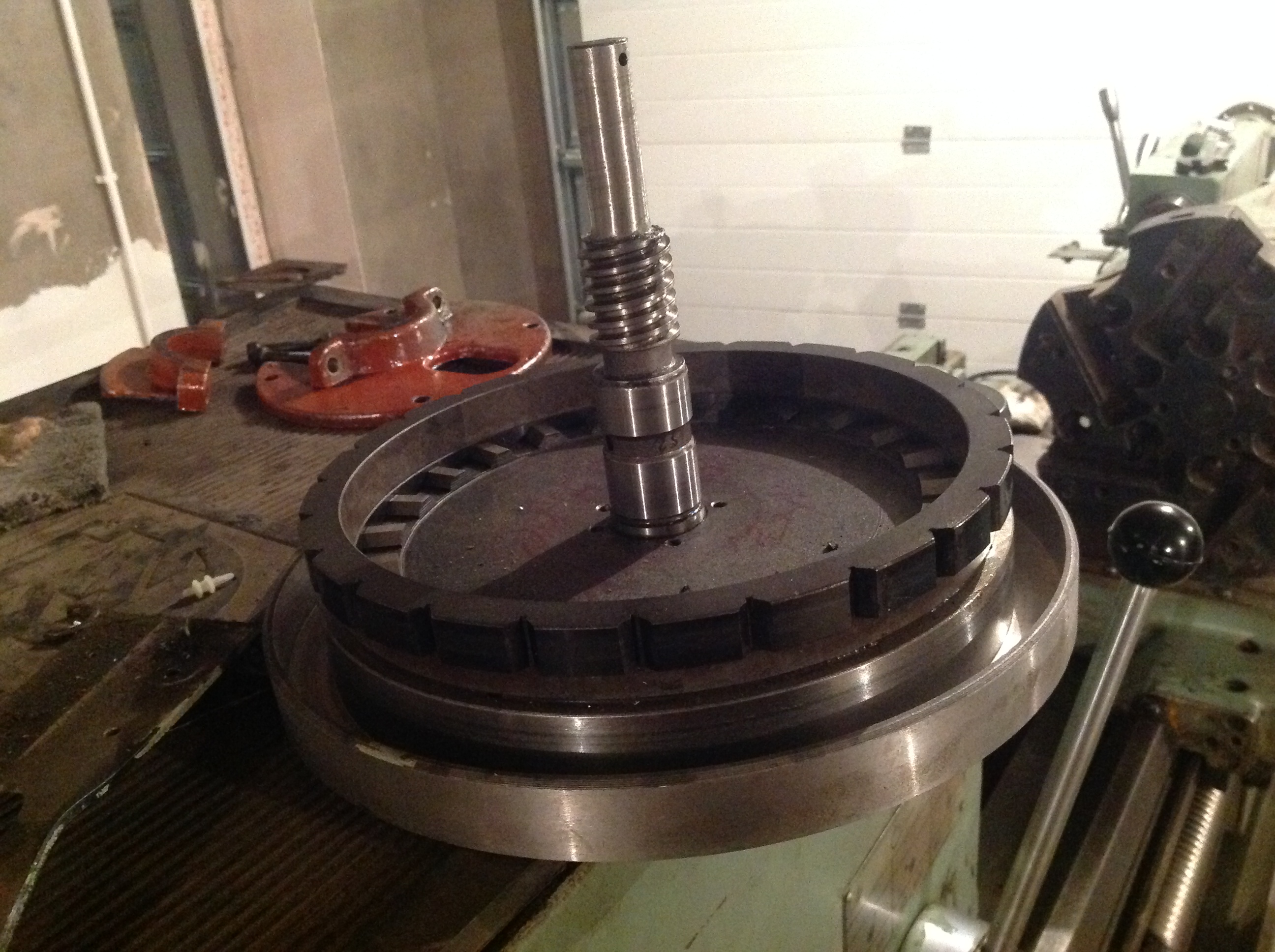

фотки вот что есть по столу:
IMG_0598.JPG (5128 просмотров) <a class='original' href='./download/file.php?id=105733&mode=view' target=_blank>Загрузить оригинал (1.31 МБ)</a>
IMG_0599.JPG (5128 просмотров) <a class='original' href='./download/file.php?id=105734&mode=view' target=_blank>Загрузить оригинал (1.29 МБ)</a>

Как вы думаете , если на второй картинке вырезать красную середину ( под корпус волнового ) ,
столешница не развалится ?
Duhas писал(а):у меня будет ОС по углу уже после редуктора
А где найти такой энкодер , или вы планируете Direct drive ?

DSP1 писал(а):Спасибо .
я постараюсь посомтреть/сфотать что там снизу и в целом по мясу вокруг, по идее не развалится, но возможно надо делать поболее выточку и ставить туда фланец с редуктором.

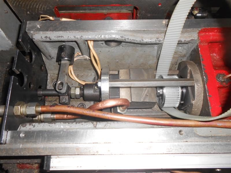

Duhas, у мя опять вопрос про шпиндель .
Я поставил шкив AT5 под ремень 25мм
3.jpg (4948 просмотров) <a class='original' href='./download/file.php?id=105941&mode=view' target=_blank>Загрузить оригинал (75.63 КБ)</a>
и засомневался , справится ли он с 3кВт-ным асинхронником ?
Что такое Z1 на картинке ниже ?
AT5.JPG (4948 просмотров) <a class='original' href='./download/file.php?id=105942&mode=view' target=_blank>Загрузить оригинал (88.19 КБ)</a>
Правильно я понимаю , что при ремне 2,5см и 40 зубьях на 400об/мин можно передать
до 1кВт мощности ? Достаточно ли этого для небольших фрез ?

DSP1 писал(а):Достаточно ли этого для небольших фрез ?
загугли "калькулятор режимов резания вальтер"
хватит

Ремни с буквенным обозначение "Т", как правило устанавливаются в приводах где требуется высокая точность позиционирования а не передаваемая мощность. Для приводов где необходимо передать высокие мощности используются ремни типа "М".
Re: МС 12-250 остатки былого могущества
А если нужно и мощность и точность?
Карабас
Сообщения: 1764
Репутация: 690
Сообщение Карабас »
Ремни типа "М". "Т"ки применяются в основном в приводах перемещения. " Т "ки очень хорошо работают при наличии агрессивных и абразивных сред( с кордом из "кевлара").
