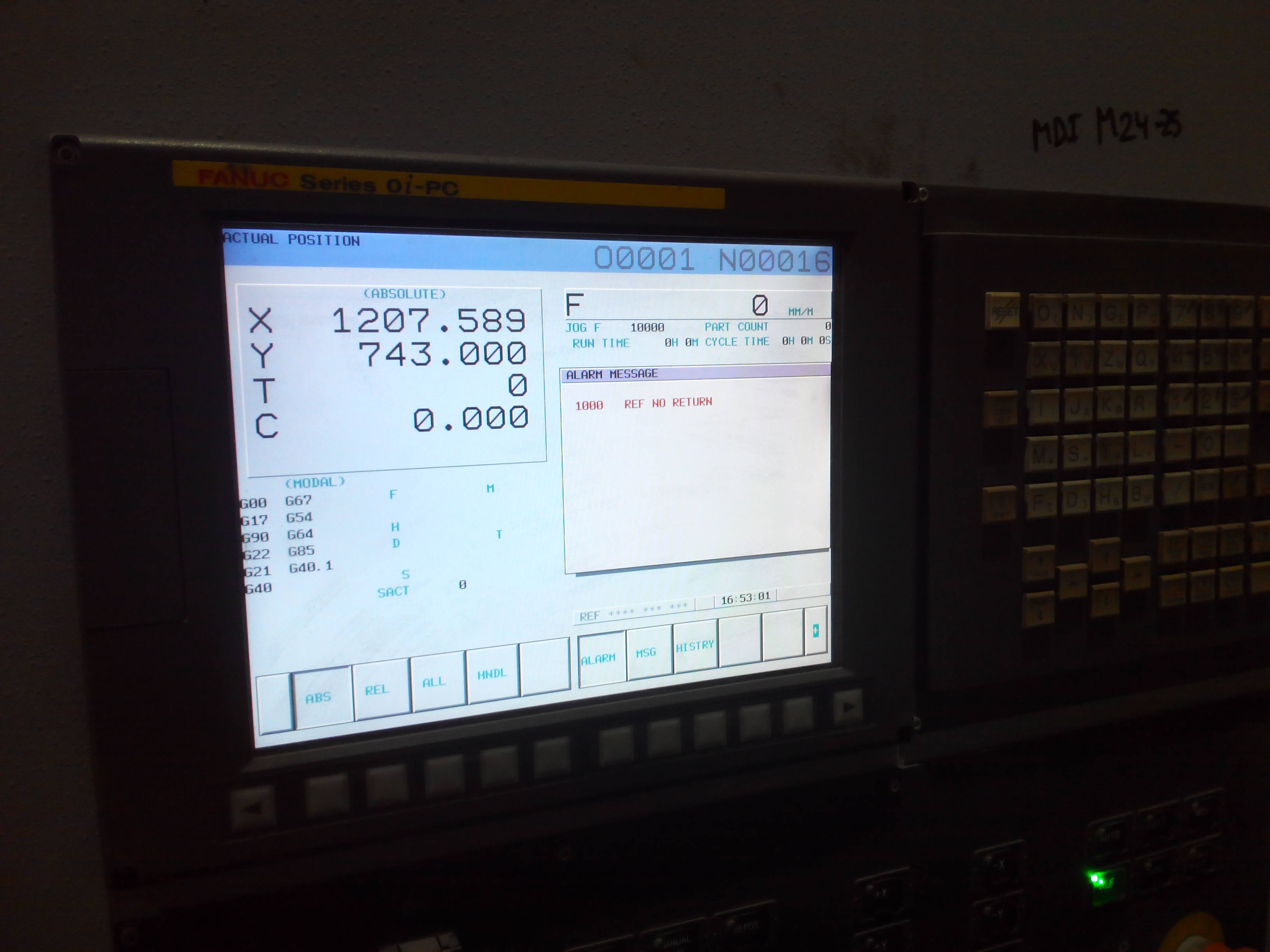

координатно-пробивной пресс DEKA MP 10 - 30Y:
Прошу помочь с координатно-пробивным прессом DEKA MP 10 - 30Y
Не включался долгое время (год),
После включения выдал ошибку
1000 REF NO RETURN.
На всякий случай фото прилагаю.
Со слов специалиста по FANUC: Разрядился аккумулятор в стойке управления,
значения в стойке управления FANUC обнулились, не может вывести ноль координат. Если есть возможность, вышлите пожалуйста таблицы этих значений.
