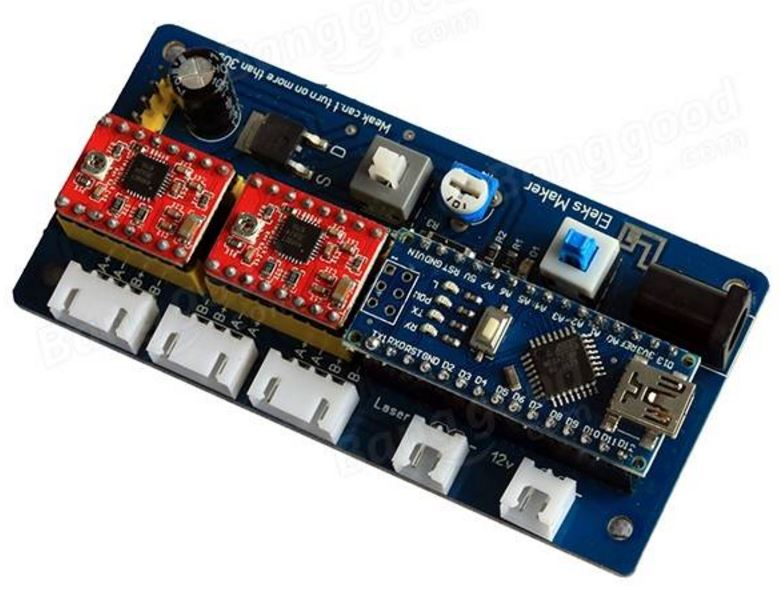

Ребят, объясните мне тупому, что за такая перемычка на 0.9 или v.9? У меня Atmega 328p nanо, и через Benbox шьется только LXnanо, makeblock-328p-20150606.hex вообще не видит.

Ребят, объясните мне тупому, что за такая перемычка на 0.9 или v.9? У меня Atmega 328p nanо, и через Benbox шьется только с, makeblock-328p-20150606.hex вообще не видит.
Речь идет о комплекте на рисунке. Шилд(большая синяя плата), ардуинка (свтавленная в нее синяя, поменьше.) и два шаговых драйвера (красные платы с микросхемами). Это 4 платы. если ардуинку вынять, под ней, на "шилде" будет перемычка. v.08 / v.09. По умолчанию стоит v.08 и прошивка которая подходит для этого состояния - LXnanо и прога - бенбокс. Если переставить в положение v0.9 - то, может получится все то, что описано выше.
ps. Сам не успел попробовать. Времени пока нет.

test3210
Сообщения: 105
Зарегистрирован: 24 дек 2016, 22:16
Репутация: 31
Настоящее имя: Денис
Re: Как управлять мощностью лазера?
Сообщение test3210 »
как и что переделать в плате
https://www.youtube.com/watch?v=E5FGkJ44UJM
как прошить бенбокс
https://www.youtube.com/watch?v=HtIIzPWR5nU
главное после перепрошивки не забыть поменять канал лазера с 12 на 11 , кроме того спокойно можно загружать grbl 0.9 или более новый и работать в LiteFire или просто с g code совместимыми программами
atronik31
Сообщения: 8
Зарегистрирован: 20 дек 2016, 21:41
Настоящее имя: Роман
Сообщение atronik31 »
У меня вот такая плата, и на ней 0,8-0,9 перемычек нет(((.
Режимы малой и большей мощности включились, но до сих пор при прожиге мощность лазера не регулирует, многотональную картинку выжигает закрашиванием на максимальной мощности.

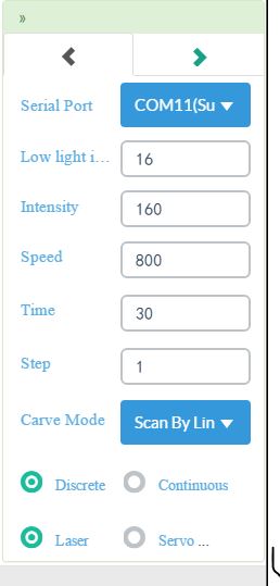

Klayd
Сообщения: 18
Зарегистрирован: 17 янв 2017, 12:49
Сообщение Klayd »
test3210 писал(а):регулировка мощности это в любом случае полезно, просто чтобы материалы не резались сильно если мощность избыточна. А так да, полутонов я добится толком не смог, уж очень узкий диапазон от еще не оставляю следа до прорезаю на пол мм (в моем случае это 160-185 по уровню мощности). Кроме мощности есть скорость перемещения (но по сути это та-же мощность на единицу времени). А офсетный способ, да, дает куда как более красивую картинку
В моем случае так же. с нуля и где то до 155 еще ничего не прожигает. и после 180 - уже полная мощность. Рисунок весь темный. Рабочий диапазон тоже в том же месте с 160 до 185 единиц.
Не могу пока настроить чтобы по контуру букву в бенбоксе обвел. зависает бенбокс когда переключаю в этот режим. приходится перегружать. Но я его еще толком не крутил. может получится еще.
на скорости 1000 пробовал - проскакивают двигатели. Рисунок сбивается. Вернул на 800. Закрепил станок и заготовку. Вроде жжет.
benbox1.JPG (23360 просмотров) <a class='original' href='./download/file.php?id=100967&mode=view' target=_blank>Загрузить оригинал (25.08 КБ)</a>

Klayd
Сообщения: 18
Сообщение Klayd »
Не могу добиться чтобы бенбокс обвел по контуру рисунок. премычка в v.09. Прошивка makeblock-328p-20150606.hex. по точкам, по линиям, построчно, змейкой - все работает. По контуру обвести букву - даже не двигается. У кого такая же плата - может подскажете. Заранее спасибо.
elm.JPG (23270 просмотров) <a class='original' href='./download/file.php?id=101258&mode=view' target=_blank>Загрузить оригинал (73.7 КБ)</a>
test3210
Сообщения: 105
Репутация: 31
Контур обводится на малой мощности, т-е если надо чтобы след оставался то мощность по умолчанию (16) надо поднимать
А буквы бенбокс рисует в растре, тут ничего не поделать, т-е только змейка или с высокой точностью (дольше)
если буквы надо рисовать в векторе то тогда придется пользоватся другими программами
