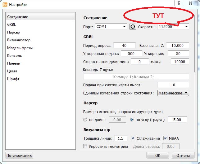

]знающий народ помогите разобраться с проблемой:
станок китайский маленький ( раб. поле 130х90х40) гравер
arduino nano + grbl 9.0j + grbl controller
1. в controller-е не работают кнопки управления все, кроме вкл шпинделя (приходится перегружать его постоянно, чтобы обнулить оси).
2. при выполнении G-кода обработка останавливается, причем на разных строках, при этом шпиндель работает, а прога пишет, что процесс выполняется. G-код делаю в Арткаме.
3. маленькие проги выполняет, а по больше никак. такое ощущение, что станок пропадает, хотя в проге пишет "подключен" !?
помогите плизз!!!!

усб кабель нормальный поставить, уменьшить скорость обмена со станком.

"уменьшить скорость обмена со станком" ?? а это где?

searex писал(а):"а это где?
115200.JPG (10005 просмотров) <a class='original' href='./download/file.php?id=99946&mode=view' target=_blank>Загрузить оригинал (89.09 КБ)</a>

поасле уменьшения вообще не работает, кстати в проге Universal Gcode Sender все работает норм.
Re: Помогите новичку! проблемы с G-кодом!
Просто изменить данный параметр недостаточно, нужно и в прошивке сменить скорость, и повторно в ардуину залить...
Контроллер и программа должны работать на одной скорости!!!

ув.selenur, покажите пальцем пжлста, как эту скорость прописать.
мысль: если g-код в Sendere нормально отработал, то дело видимо не в кабеле?
и почему у меня кнопки сброса осей при нажатии не обнуляют координаты, я вообще в интерфейсе проги могу только вкл шпиндель и загрузить и выполнить файл g-кода.
у меня вообще такое ощущение, что я какую то мелочь упустил с этим GRBL Controller/ !!!

перешел на версию 9.0 проги - все работает. версия 11(последняя) КРИВААААЯ!
