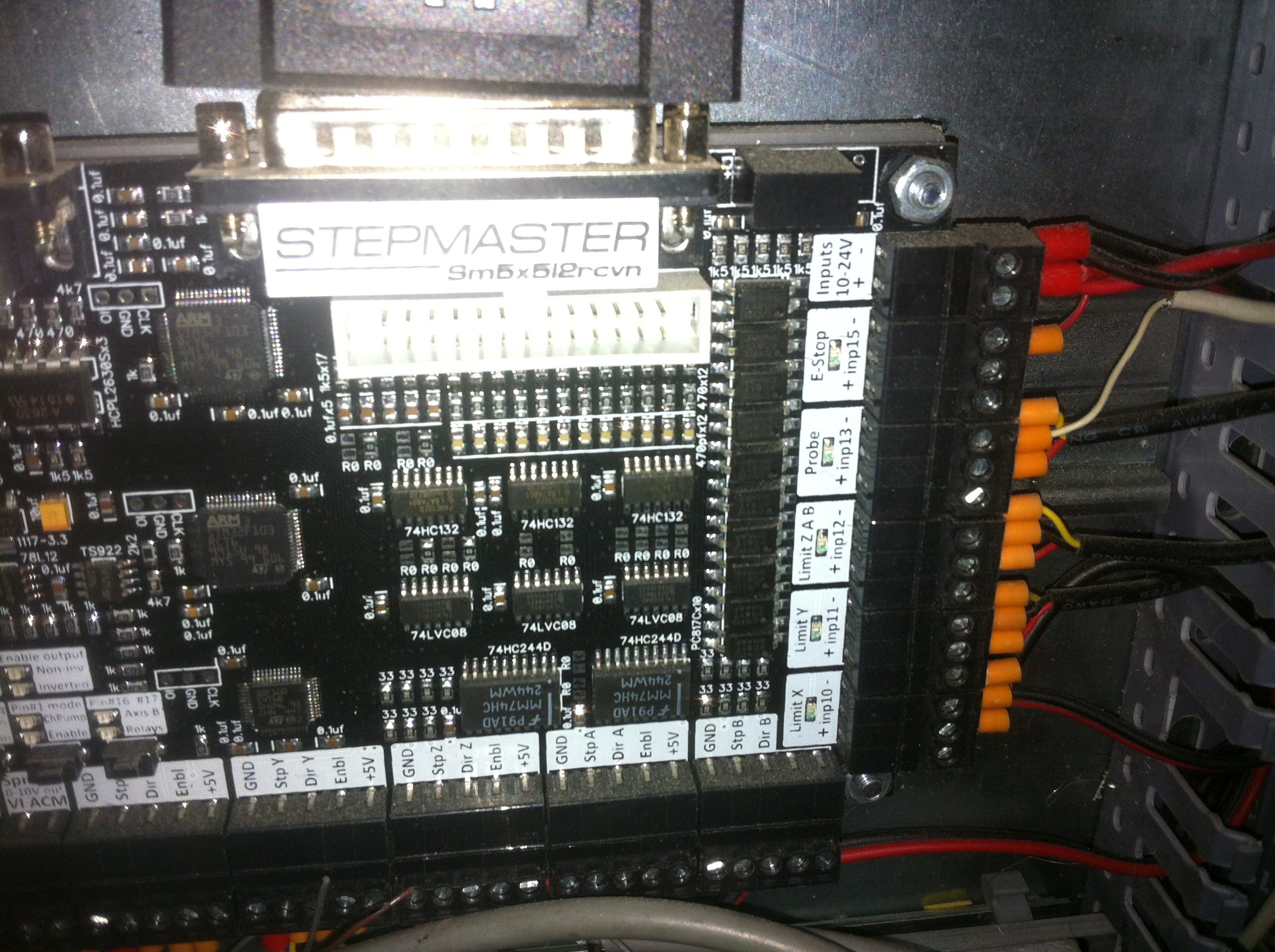

Константин23
Сообщения: 470
Репутация: 62
Откуда: Krasnodar
Re: StepMaster ver 2.5
Сообщение Константин23 »
Я ,как hanter написал,примерно себе в голове и держу))
Я ж не профи,образование другое.
Второй мотор ,как починенную однозначно (если у тебя от отдельного драйвера он работает)
У меня в Маче второй датчик (оси А) висит на входе Probe
А то ,что называют Probe у меня запарралелен с Z (не надо лишний провод тянуть отдельно)

А что за провода кинуты на 10-24в? Михаил писал, что нельзя питание на эти клеммы подавать.Может черная фиговина на верху сгореть.

gess05 писал(а):Здравствуйте.
У меня на оси У два ШД.Вопрос: два датчика Home можно подключить к входу платы №11(запараллелить)? Коричневые провода будут запитаны от отдельного БП 12в.
Объединять несколько датчиков на один вход можно, если они нормально разомкнутые и не используются программой одновременно. Например, если станок ищет сначала верх по Z, а потом ищет одновременно ноль по X и Y, то Z можно объединить с X или Y, а вот последние два объединять нельзя, т.к. программа не поймет, какой из датчиков сработал.
Так же и с подчиненным приводом - придется датчики этой оси подключать на разные входы, для возможности выравнивания портала по датчикам.
Все 5 входов на плате равнозначны при работе от LPT.
В случае использования NCStudio - подчиненный привод и двусторонний датчик использовать не получится.

gess05 писал(а):А что за провода кинуты на 10-24в? Михаил писал, что нельзя питание на эти клеммы подавать.Может черная фиговина на верху сгореть.
gess05
Сообщения: 15
Зарегистрирован: 22 июл 2016, 19:56
Откуда: Вышний Волочек
Это и есть питание датчиков.
По совету Михаила кормлю их отдельным блоком питания 12 вольт.
"черная фиговина" - это стабилизатор их питания.
Про то что нельзя питания на эти клеммы......чот такое не помню(они ж для этого :thinking: )
При манипуляциях с датчиками(неправильном подключении) спалить вроде можно.
У меня NPN датчики подключены без резисторов.

Скажите, можно подключать к плате питание датчиков или нельзя?
#186 Сообщение michael-yurov » 19 окт 2016, 20:19
Запитать датчики от отдельного БП можно, но желательно использовать БП не более чем на 15 В.
В идеале - 12 В.
Подключать БП к клеммам «+» на плате нельзя - может сгореть импульсный преобразователь питания в углу платы.
Т.е. от датчиков будут подключены синий и черный провод, и резистор между ними,
а коричневый - к блоку пиатния.
Ну и минус блока питания к любой клемме «-» на плате (куда синие провода подключены).
