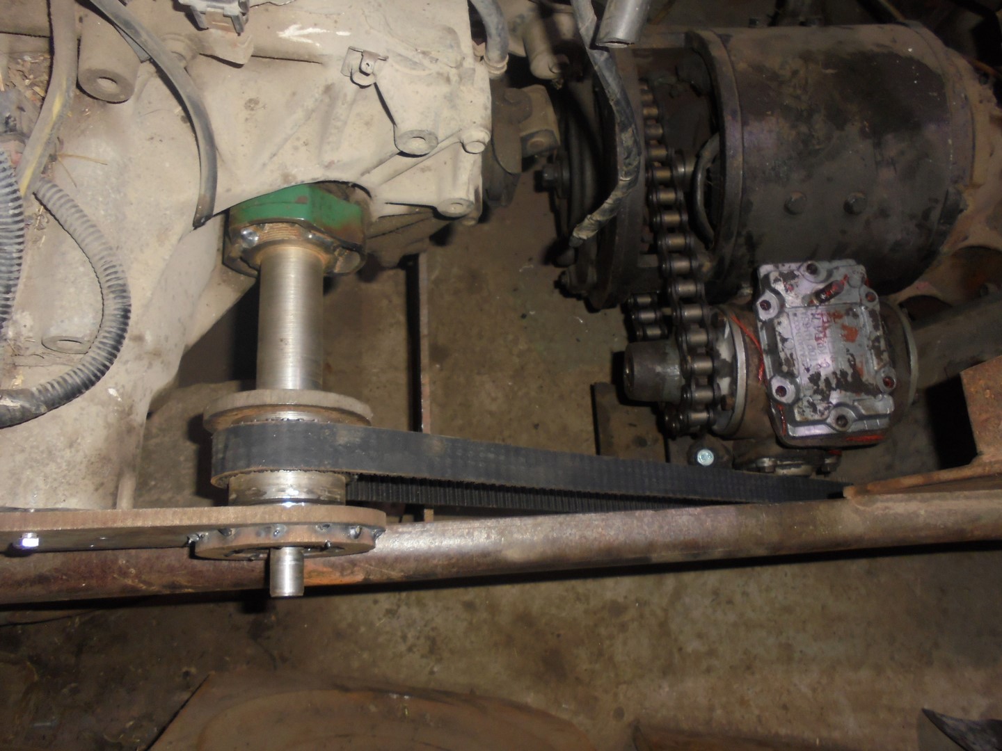

Есть два вала под 90 град. Нужно передать вращение с одного вала(двигатель) на другой вал(мотор) который через планетарку вращает колеса. Что нибудь из готового и доступного, желательно редукция 1:1 Редуктор от шлифмашинок слабый, планетарка(задний мост) от авто большеватая. Что то больше придумать не могем :thinking:
Размер примерно как у червячного редуктора 1ч-63а
https://yandex.kz/images/search?text=%D ... rpt=simage (примерно его размер 200х200х200).
Мы поставили для этих целей редуктор с редукцией 1:12 но в ходе испытаний получили не то что хотели, скорость очень маленькая :lol: Чапчерицы, они же расчапахи могут обогнать :lol:

2 ШРУС'а, ремень...
Re: Поворот вращения(передачи) на 90 град.
Ремень уже есть.

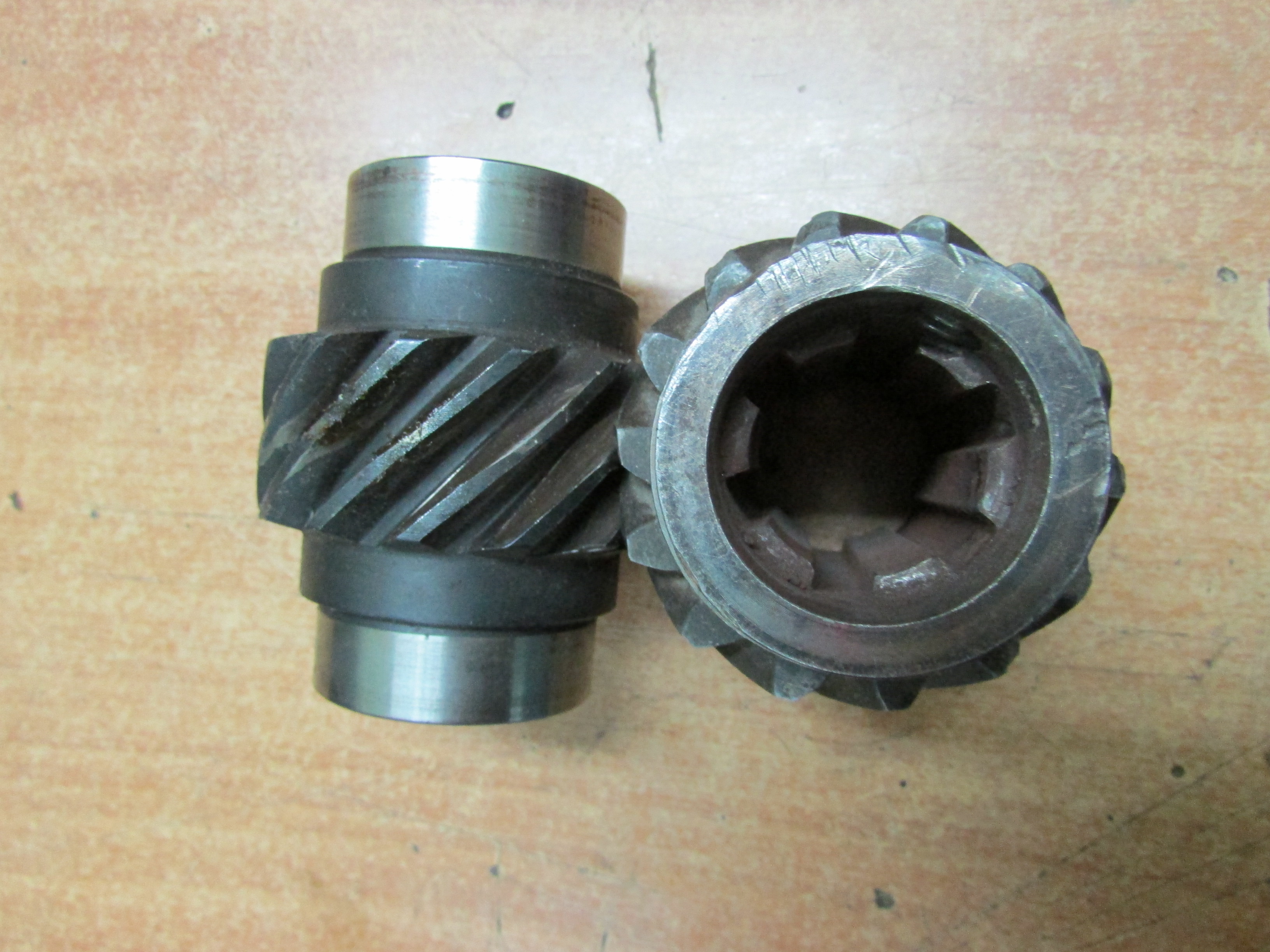

У меня в загашнике есть угловая передача на таких шестернях
Дюсполь1.jpg (11369 просмотров) <a class='original' href='./download/file.php?id=99876&mode=view' target=_blank>Загрузить оригинал (1.6 МБ)</a>

Может стоит избавиться от 90 градусов?
Ну, развернуть движок, а там вариантов море.
Евгений+++ писал(а):Ну, развернуть движок,
Если развернуть то не влазит гидравлика.
Если развернуть то и мотор придется наклонять, так как двиг внизу наклонен.
Рулевой карданчик.

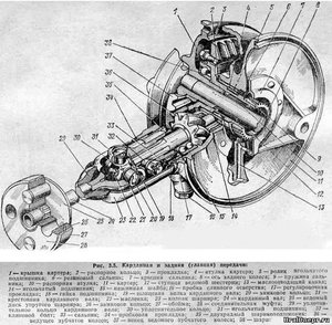

Может Такое подойдет ?
ZadnyayaPerUrala.jpg (11307 просмотров) <a class='original' href='./download/file.php?id=99938&mode=view' target=_blank>Загрузить оригинал (106.72 КБ)</a>
exup
Сообщения: 155
Зарегистрирован: 22 дек 2012, 21:49
Репутация: 59
Сообщение exup »
серийный узел возможен либо с коммунальной, либо с сельхозтехники...
но, с учётом специфики форума, предложу вариант на основе редуктора ведущего моста :
две ведущих шестерни в одной плоскости развёрнуты на 90 (или иное число) градусов+одна ведомая. корпус DIY.
эскизы конструктивных схем "морковок" :
http://hover-gw.ru/great-wall/z-kon-peredacha.html

на эл. погрузчик ставится бензиновый двиг. на фото виден сам двиг и зеленая граната. внизу бывший эл. двиг.

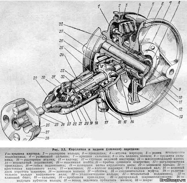

Задний редуктор от мотоцикла "урал" ,"днепр",к150,BMW и тд.
В любом колхозе навалом.
AGP писал(а):Задний редуктор от мотоцикла "урал" ,"днепр",к150,BMW и тд.
aftaev писал(а):Карабас, в ЛС предложил бесплатно, пару редукторов угловых
AGP писал(а):В любом колхозе навалом.
В наших деревнях(аулов) днепров нет ;)
