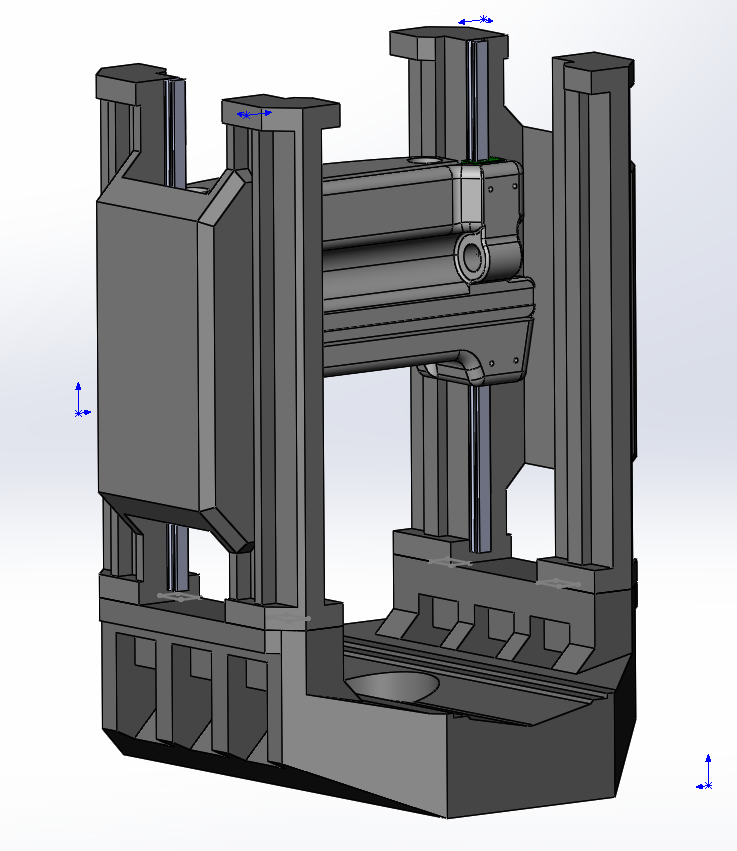

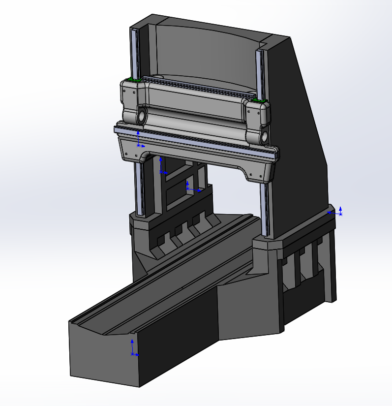

Пока было время нарисовал варианты. Прошло время ,поделал макет и прикинул что вариант с двумя горизонтально расположенными рельсами ограничивает меня по зет ,да и жесткость оси зет будет сомнительной при больших ходах (выше 100мм) Первый вариант для малого хода и спец приспособ крепления деталей. Ну мне как моделисту лучше универсальный вариант . след картинки выложу позже ...

Сделай нормальные ноги, поставь нормальный портал, зачем эти лишние вынчуры? Помимо того что отлить, их нужно отжигать править шлифовать собирать разбирать. Чем проще он будет сделан, тем быстрее и лучше соберешь.

Ну, вы такими темпами уже к конструктиву КР-450 пришли. Может, его и купить под переделку?
Re: Начало проекта фрезера по алюминию 400/250/125
Да небудет он построен в таком виде такими темпами. Слишком сложно и не технологично бюджет будет космический. Но полет фантазии интересный :cheesy:

frezeryga писал(а):Да небудет он построен в таком виде такими темпами. Слишком сложно и не технологично бюджет будет космический. Но полет фантазии интересный :cheesy:
Да фантазия интересная, но если представить как это всё делать аж страшно :shock:
Настолько хитро что даже фиг измеришь что получилось

Максим че мерить собрался7
геометрию площадок под рельсы к примеру.
