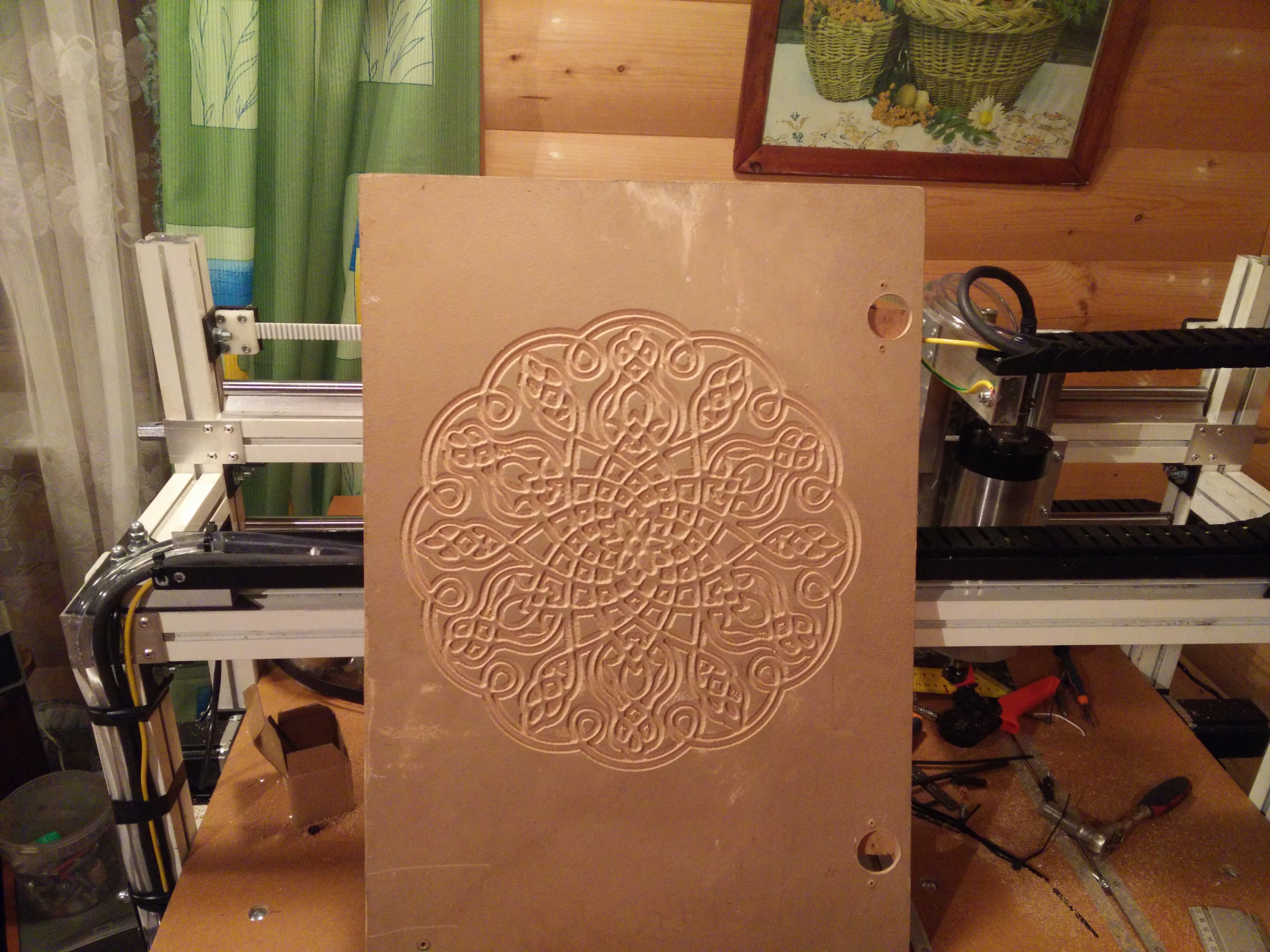

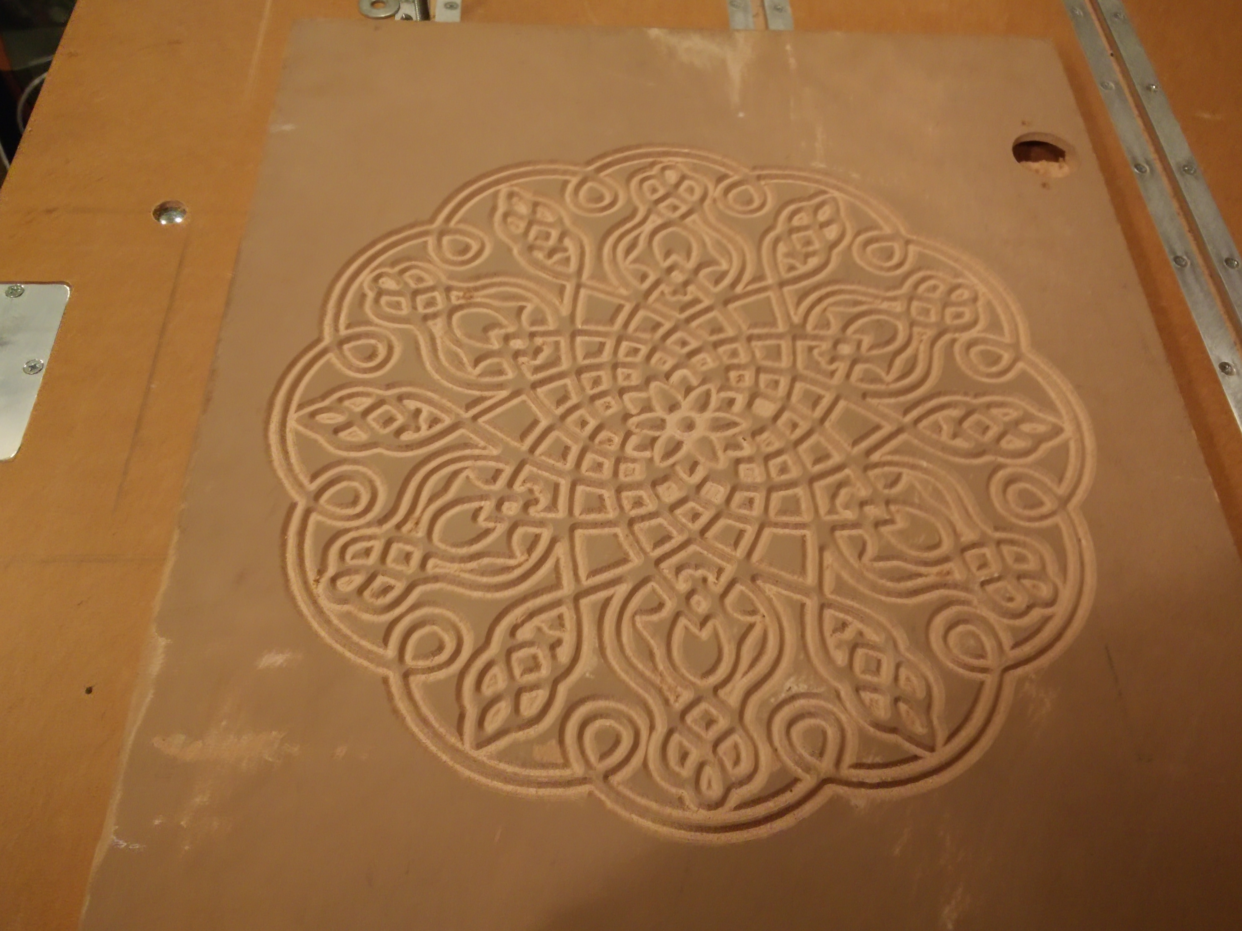

Короче всё фурычит. Главное из мача не выходить, да оно и не к чему. Первый запил вышел на удивление удачно, не зря 3 месяца станок собирал)
Спасибо за подсказку про наводки от частотника! Хотя провода все экранированы и всё заземлено. Просто usb шнурок прям рядом с частотником шёл, видно из-за этого.

Резали чисто по вектору ?
